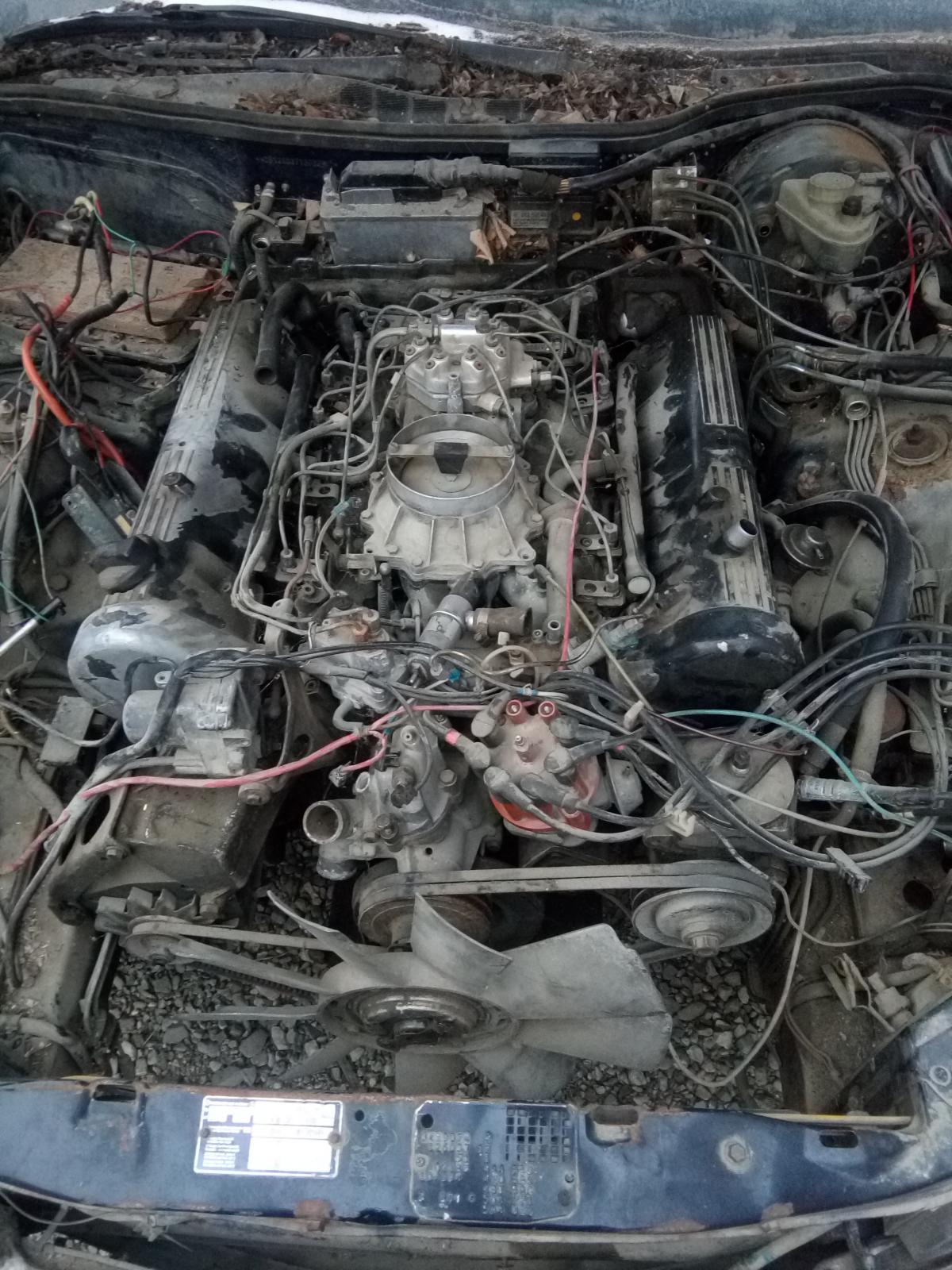

Знатоки здравствуйте, подскажите у меня коллектора на м117 под четыре приемных трубы. а у некоторых я смотрю под две трубы.
что это значит : тюнинг? завод?
может старый хозяин правду говорит 5,6
по документам 5,0

#2 ОФФЛАЙН   ИванВ
ИванВ
    zzzzzzzzzzzzzz.....
  • Cообщений: 5880
Отправлено 18 November 2016 - 13:59
Первые 6 цифрномера двигателя?

Отправлено 18 November 2016 - 14:39
Под четыре приемные это действительно коллектора от полносильного 5,6. Но 5 литровый и даже обычный 5,6 литровый только из за этих труб 300сильным не становиться.
И номер лучше не в доках, а на самом моторе глянуть, они могут и не совпасть.

#6 ОФФЛАЙН   Хики
Хики
  • Cообщений: 695
    C126
Отправлено 18 November 2016 - 16:49
это тогда я может зря его продаю то?
какие еще ест отличительные элементы
Не точно и на память - отсутствие катов в выхлопном тракте, отсутствие системы продувки катов, отличный от стандартного колпачок EZL, другие распредвалы.

#8 ОФФЛАЙН   ИванВ

это дорестай 5.0,что на самом дрыгле?и фото подкапотки

    w 210 е300 дизель

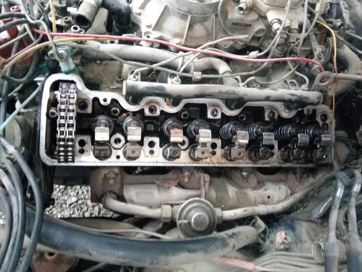

Отправлено 26 November 2016 - 20:08
Вообщем по вину бьётся м117.963 На самом двигле набит номер м117.965 Ч учётом не родного выхлопа возникает вопрос какой там коленвал, может там стоит от м117.968 .какая у него маркировка. А если со слов бывшего хозяина диаметр поршней то это 6.0
#16 ОФФЛАЙН   Leop
Leop
  • Cообщений: 1532
    w126 500SEL
Отправлено 26 November 2016 - 21:36
Походу бывшый хоз льёт тебе в уши... Чтоб из М117.965 сделать М117.968 надо поменять и колено и поршня с шатунами... и то я по памяти точно не помню, одинаковы ли там диаметры поршней... А чтоб получить 6,0 это надо явно растачивать блок и менять поршня, так что в эту авантюру совсем не верится!
Как небольшой совет: скинь головы с блока и зафотай состояние стенок всех горшков. Если ещё получится заодно и нутрометром пройти, то в случае живого блока его заберут гораздо быстрее.
