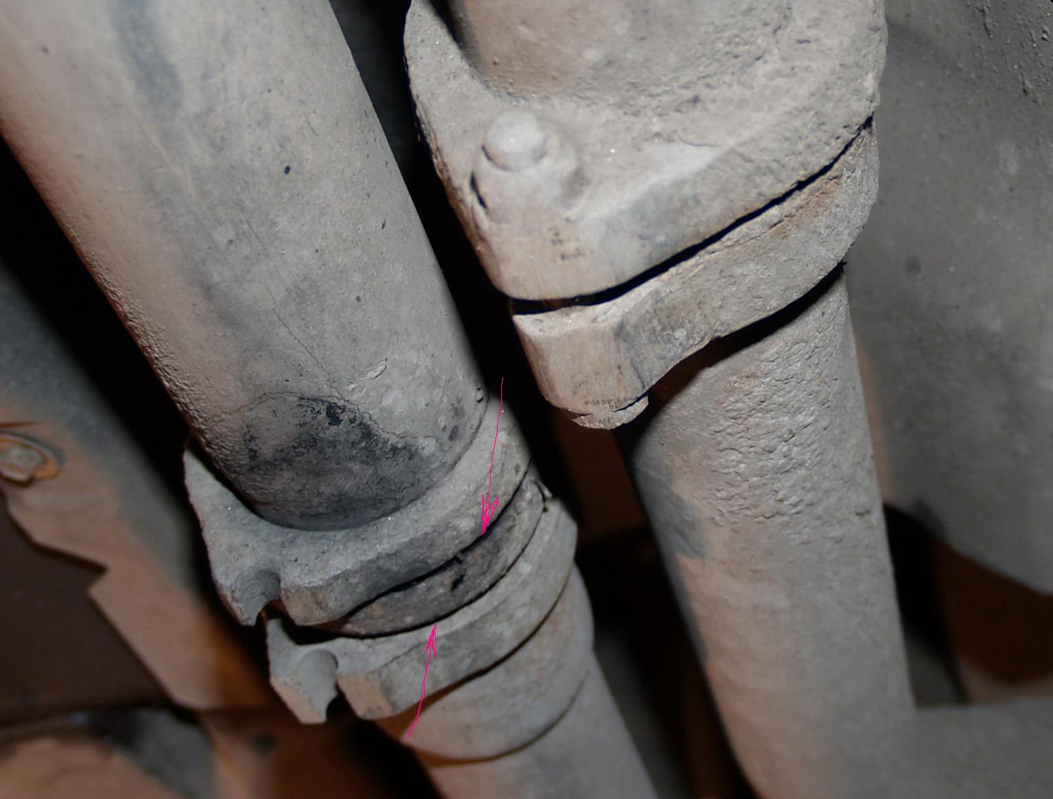

От старого хозяина досталась вот такая труба в соединении резонатора и глушителя, съел железо об асфальт, соответственно под днищем назойливо "пердит". Умельцы! Что можно сделать?
Сечет в соединении выхлоухи

восстановить хомут и купить новое кольцо.

Кольцо, боюсь, не при чем. Развальцовка трубы под кольцо, видимо, сгнила (расширяющаяся часть трубы).
У меня получилось сделать так : на разборке нашел трубу (хрен знает от чего) с внешним диаметром, равным внутреннему диаметру Мерсовской трубы. Разумеется, тоже с развальцовкой.
Отрезал кусок сантиметров 20. Намазал отрезанный кусок пастой для ремонта глушителей, и забил этот отрезок трубы в Мерсотрубу. Для забивания использовал родное кольцо, по которому бил кувалдой через деревяшку.
В результате "сформировалось" посадочное место под кольцо нужной конфигурации.

Я, как купил машину, так и мучался с выхлопной системой. В том числе и с этими хомутами. И хомуты менял, и новую развальцовко делал, думал даже с какой-нибудь Волги фрагмент трубы с хомутом присобачить. Но в конечном итоге меня это достало, и я на это место приварил кусок трубы и всё. Сейчас вся система снимается только вместе со "штанами" вместе с гофрами.
Кто-то скажет что это - колхоз, но за то я сейчас наслаждаюсь тишиной.

Снять чугунные хомуты, срезать с труб развальцовку, одеть сверху трубу большего диаметра и заварить все намертво.

К примеру, у меня ВСЯ выхлопная сис-ма откручивается тока в одном месте- выпускной коллектор от головки цилиндров
Так досталось... Но: вытаскивал двигатель, снимал кардан, коробку, ставил рем. комплект на маятник рулевой (!) и все нормально получалось, фронт работ для откручивания-снятия всегда был!
+(такой баааальшой) выхлоп. сис-ма нигде никогда не секла, не сечет и не будет сечь ![]()

+1, но я бы поискал новый китайскйй глушагСнять чугунные хомуты, срезать с труб развальцовку, одеть сверху трубу большего диаметра и заварить все намертво.

Ситуация, похоже, весьма распространённая - у меня один в один! Только насчёт "не сечет и не будет сечь" - как говорится, - не дожил! У меня, в конце концов, пошёл сечь сам глушак и фланец соединения с коллектором. Так что приготовил себе на зимнюю замену весь комплект приёмную и промежуточный Босал, глушак пшецкий.ВСЯ выхлопная сис-ма откручивается тока в одном месте-
