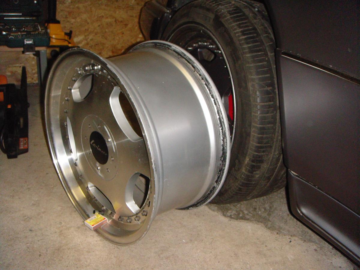

Друзья, купил диски))) В живую еще не видел, покупал по фото))) Вангую)))
Может кто подскажет, где прочитать про вылеты, радиусы, проставки и прочее для 124. К примеру какие ЕТ подходят и т.д.
Заранее благодарю. п.с. взял 18) теперь бы понять встанут) Пока в пути, поэтому готовлюсь морально к проблемам)))

Привет)) хочу именно прочитать))) для развития))) Брал здесь))) Жду когда приедут)

Не. Мои в Питер уехали на сарй. Хотя может их и перепродали. Если на одном диске на кромке есть скол-мои))). Поздравляю с геммороем (я про эти диски) который я так и не решил. Трут переднюю листву и я чуть не просрал тормоза. Во время заметил и развернул (а потом заменил) тормозной шланг ибо его перетирало. А так диски прелесть.

Так в том то и вопрос, они мне крыло не разорвут?))) И внутрянку))) купил тута на ОМ)
вот собственно и они https://vk.com/id163.../photos16305855
с листвой проблем не будет))) у меня до рест)
знаю еще о них, что реплика не составные...) похоже описание?
18, 8.5 ET35, больше данных нет)

На дристайле нормально будет - езди. Резю желательно 225. Была245/40 высоковата и терла.

на 18 радиусе оптимальный вылет от 32-40 . и ширина диска 7.5-8.5
