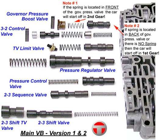

не возможно,это особенность блока управления ,(гидроблок) там определенный механизм за это отвечает на 418й трогается с первой без всяких регулировок ,
Да ладно ,,,328 всегда едет с первой.где то выложено фото ,там одну пружину перекинуть в гидроблоке

Вот делай
да я не против но,,,чтобы потом не плодил темы про *пихание* 1-2 это мы уже проходили моя 418я тоже с 1й трогается только пинок победить не могу ,уже и гидроблоки менял ,все до опы ,,,тут либо комфортное переключение либо пинок 1-2
Ну вот моя коробка так на заводе сделана (328 она же amg под 3.6) ,товарищь по данному фото 368 переделывал сам - все работает ...
Вообще для старого пихла ехать с первой всегда лучше :)

да работать то будет но как? спроси 6 пихает или нет 1-2 наверняка скажет что пинок присутствует ,нет плавного переключения
Ну нет у меня пинков не на малом ,не на большом газу .переключения четкие .коробка с пробегом в 80 тысяч не может плохо работать ,могу прокатить при встрече :)
Возможно у вас в чем то другом проблема...? Я в Акпп не шибко шарю как механик ,но как водитель косяк бы заметил мгновенно ...
А сильно пинает? У меня теана с новья пинает с первой на вторую, но это очень редко, и что лучше для переключения: убрать пружину или перекинуть местами.
На 368 перекидывали местами ...перекинь прокатись и напиши как оно
