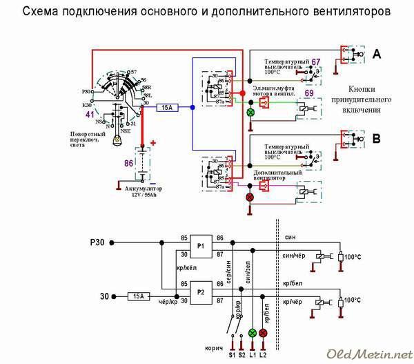

На мбклубе есть статейка про установку на W123 электровентилятора радиатора ож (ГАЗ-3110) вместо родного, который приводится ремнем. Кто-нибудь мутил подобное, если да, то поделитесь опытом, впечатлениями?!
Вот фото использования штатного дополнительного вентилятора.
Вот реализация на моей машине.
Отсутствующая штанга изготовлена из стальной трубы зеркально штатной.
Датчик включения на ту же температуру, что и штатный. Из-за разброса они всё равно не имеют одинаковой температуры.
Тот, который включает раньше стоит под штатный, позже - под дополнительный.
В салоне на оба вентилятора две кнопки принудительного включения.
Штатный - эл. магн. муфта. Дополнительный имеет ток 8А (100W).
Всё включено через реле и предохранитель 15А.
Вот схема реализации на авто. Лампочки установлены в приборке в неиспользуемые места, находящиеся справа.
