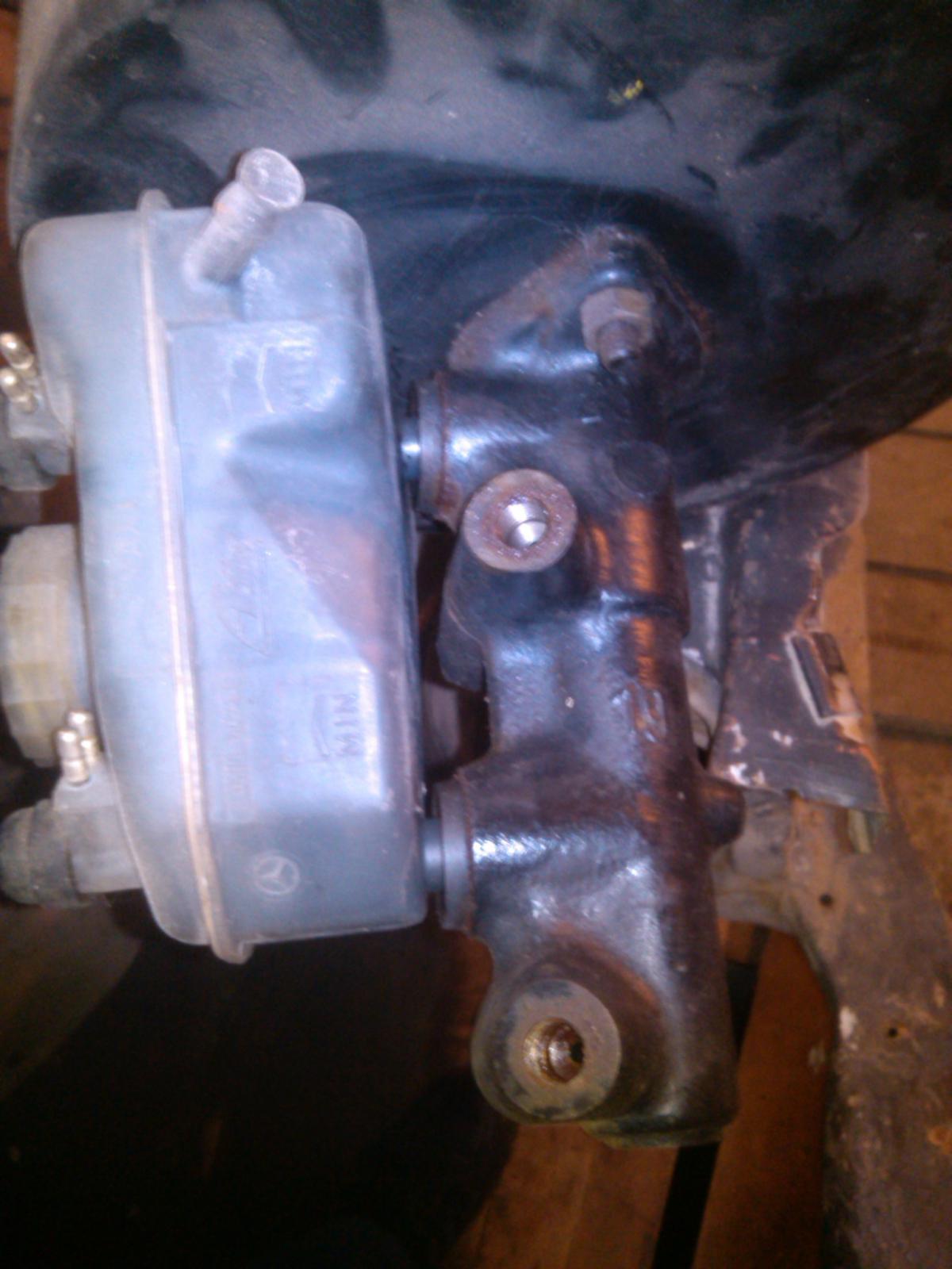

Здравствуйте , решил сделать ревизию ГТЦ, нужен правильный ремкомплект , кто сталкивался подскажите . И как кстати снимается бачок ? , там какой то стопор? Машина W116 S280

Отправлено 26 November 2016 - 21:28
Судя по фото ГТЦ уже не родной. Это мои предположения... так как на родном выходы на трубки с другой стороны.
Ищи на корпусе ГТЦ цифры... Предполагаю что на твоём буду 23 и 19, это диаметры поршней в мм. Родной на 116-ый оба поршня 23мм.

Отправлено 27 November 2016 - 08:20
Хорошо ,спасибо гляну отпишусь .Но думаю вы ошибаетесь по поводу родства ), ради интереса перелопатил не один десяток фото подкапотки ,расположение подводящих и такое же как и цилиндр,отличаются бачки только на 350 450 моделях.  Даже контрактные б/у в таком же типе .

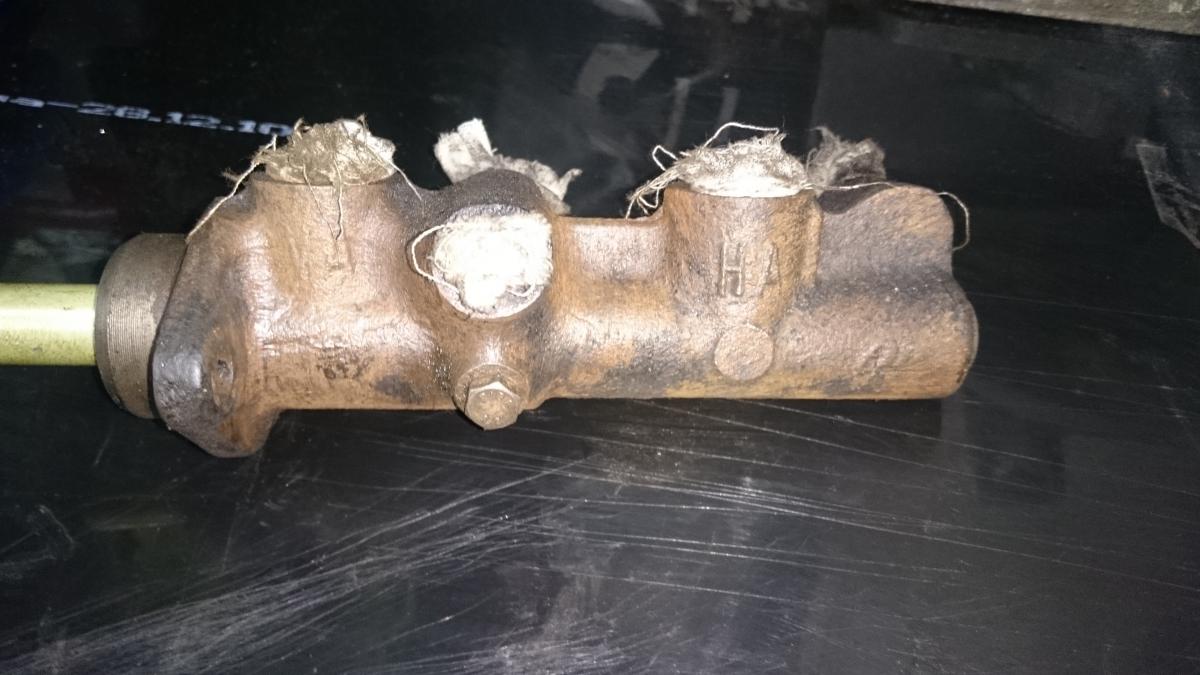

Приветствую. Почистил сегодня от грязи чтобы увидеть что это за детище. Ну конечно в дальнейшем полностью привести в надлежащий вид. Ну теперь я думаю поможете с ремкомплектом.
ГТЦ ATE надписи на нем 19 -23 на фото видно

#9 ОФФЛАЙН   Leop
Leop
  • Cообщений: 1532
    w126 500SEL
Отправлено 27 November 2016 - 10:10
Вот родной ГТЦ, стоял именно на 116.020  (Но 100% утверждать не могу.. крен его знает, может кто успел подменить до меня)..
А вот ГТЦ от 126-го 81г.в. с АБС.
На фото хорошо видно, что выходы на трубки у них получается в противоположные стороны.
Для ГТЦ от 116-го на 23 мм заказал FRENKIT 123003. Для ГТЦ АТЕ 19-23мм нужен FRENKIT 119030.

Отправлено 27 November 2016 - 10:37
Проблемы были небольшие с разборкой, невылвзило кольцо полимерное, в нем сделал отверстие сверлом 1мм под шило, удобнее крутить и поднимать его в верх, думаю это не повредит? Ведь больше никак не снять, да и за ним стоит резиновый уплотнитель.
Ну как я понял брать АТЕ 19-23мм FRENKIT 119030. Все верно понял?
Спасибо за помощь
Посмотрел FRENKIT 119030, он не подходит по кол уплотнителей. По своему замерил 3 кольца 19, одно 23, ну и два внешних по 28 примерно

#11 ОФФЛАЙН   Leop
Leop
  • Cообщений: 1532
    w126 500SEL
Отправлено 27 November 2016 - 10:38
По этому ничего не подскажу, не разбирал.
Спасибо за помощь
Верно, под ваш ГТЦ должен идти 119030 ремкомплект.. цена копеешная, меньше 200р.

123003

123003
Спасибо , в этом наборе есть все даже уплотнители бачка ,но манжеты все на 23, возьму к нему еще  FRENKIT 119031 там 19 есть но нет таких как вы написали
По каталогу 119031 для ГТЦ производителя Bendix. 119030 - АТЕ.
