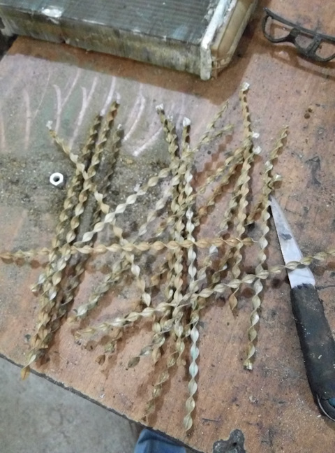

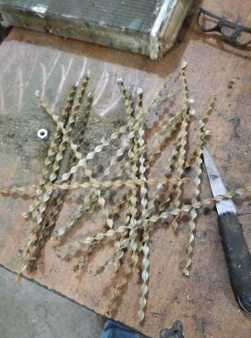

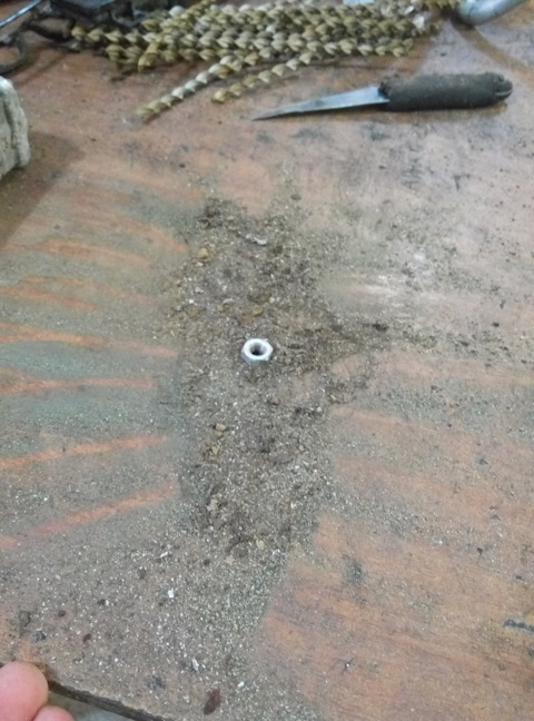

Отправлено 31 December 2016 - 10:07
Вот попутно нашёл,выложу для понимания процесса "промывки",так сказать.)))
https://www.drive2.r...62449146642547/
Гайка как новая!)))
Гайка как новая!)))
и весь этот секс что бы сэкономить 5р? да. и очень велика вероятность, что всё это добро радостно потечёт через неделю после сборки...
+100.И вероятность радостного подтекания  очень велика.Что ещё  хочу сказать в добавок-если у предхозов заливался некачественный герметик+ была пробита  прокладка ГБЦ ,то бонус для радиатора отопителя,промывки вряд ли помогут эффективно.
