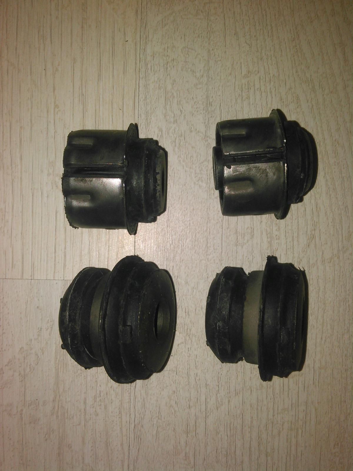

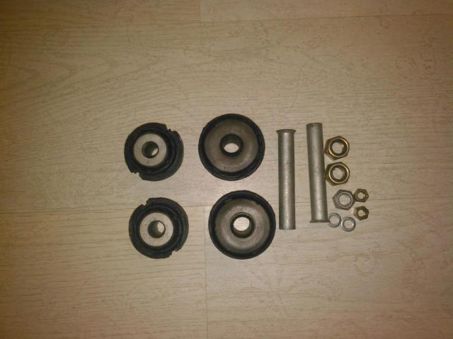

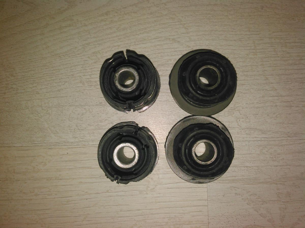

 Всем привет! Решил заменить сайлентблоки в рычаге, но меня терзают сомнения, что мне продали то что надо.

#2 ОФФЛАЙН   *alien visitor*
*alien visitor*
    alien visitor
  • Cообщений: 6043
  • Город:Московская область
    w124 Е320
Отправлено 27 November 2016 - 17:58
конечно не то

Дело в том что мои старые выглядят по другому. В этом комплекте втулка, которых две, влазит только в сайленты которые побольше. А если это то что надо обьясните как такие ставить. И зачем в комплекте мелкие гайки.

Мелкие для стабилизатора,еще одна для шаровой,остальные для самих болтов рычагов.Такие сайленты ставились на 190тик,но такое ощущение что по пол комплекта у тебя.

почти верно. ещё такие же комплекты шли на 124-е со 102-ми моторами 2.0 и 601-ми,  в самых барабанных версиях. про 2.5 сейчас не вспомню. вполне может быть что и правильно подобрали. надо вин глядеть.
толстые сайленты идут вперёд рычага, маленькие назад. втулка проходит сквозь передние сайленты.

Нашел на них номера, большой 2013335114 по нету пробил подходит  на 124 и на 201, маленький 2013334514 пробивается только на 201. Примерял к рычагу вроде подходят.  Ну что менять или покупать другие?
 Если можно поставить эти, обьясните как правильно.

был бы вин, было бы проще ответить на этот вопрос..

Поскольку авто нужно позарез, заручившись вашим мнением что такие ставились на 124, было принято решение ставить эти. Правильно это или нет время покажет, ну а пока все хорошо, едет не скрипит, не стучит, вобщем все встало без проблем. WIN указал  в профиле.
