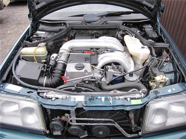

Кто знает где находиться реле подскажите.Если можно с фото. Машину заглушил зажиганию включаю снова не горит спираль и реле как то по другому щёлкает

http://www.radikal.ru/ну вот оно рядом с омывайкой сбоку на фото сверху этого реле трубки тормозные идут на абс шо ж ты такой тяжелый????

Спасибо.Правда сначала сам нашёл а потом уже ваше сообщение прочитал. На проводах которые входят в реле повреждена изоляция, потрескалась и видно медные жилки.
