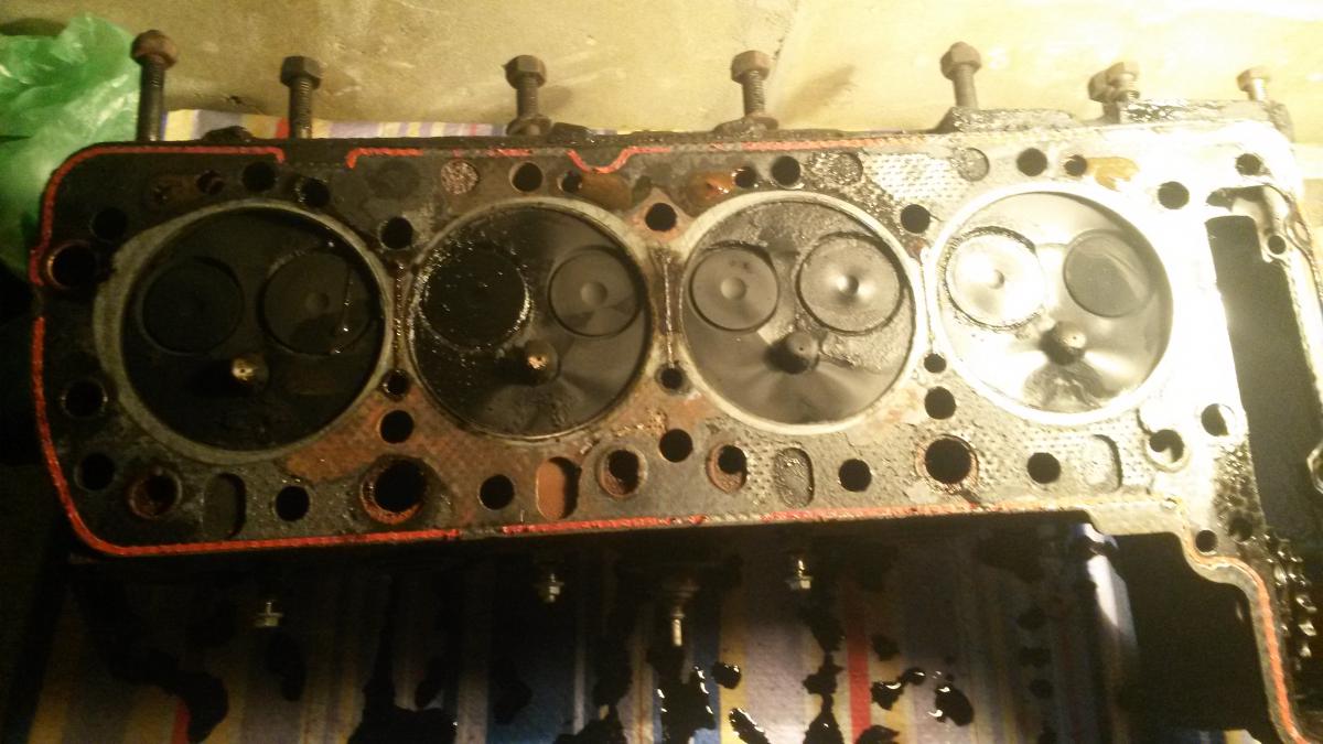

Имеем 615.940. "Чот плохо в холода заводится. Давай распылители поменяем? Давай. О! Форсунки открутили. Давай компрессию измерим? Давай. 16-16-16-16. Эм.. А денег много надо?..."
Ну пришли к выводу что надо делать мотор. Сняли то, сняли сё. "Давай проверим цепь на растяжение? Давай". Коленвал в ВМТ на 00 по балансиру, а распредвал не в метке! Докручиваем. Итог: ОДИН ЗУБ! 15 градусов! Этож охереть! (почему те кто выставляет клапана не проверяют фазы?) "А давай еще раз измеряем компрессию? А давай!" 17-17-17-17.
Давай дальше разбирать. Кароч,вот итог:
(может быть, конечно, это не из-за фаз, может быть это и из-за фаз и из-за зажатых клапанов, которые были зажаты, а может нет)
Общий вид головы:
Первый:
Второй:
Третий:

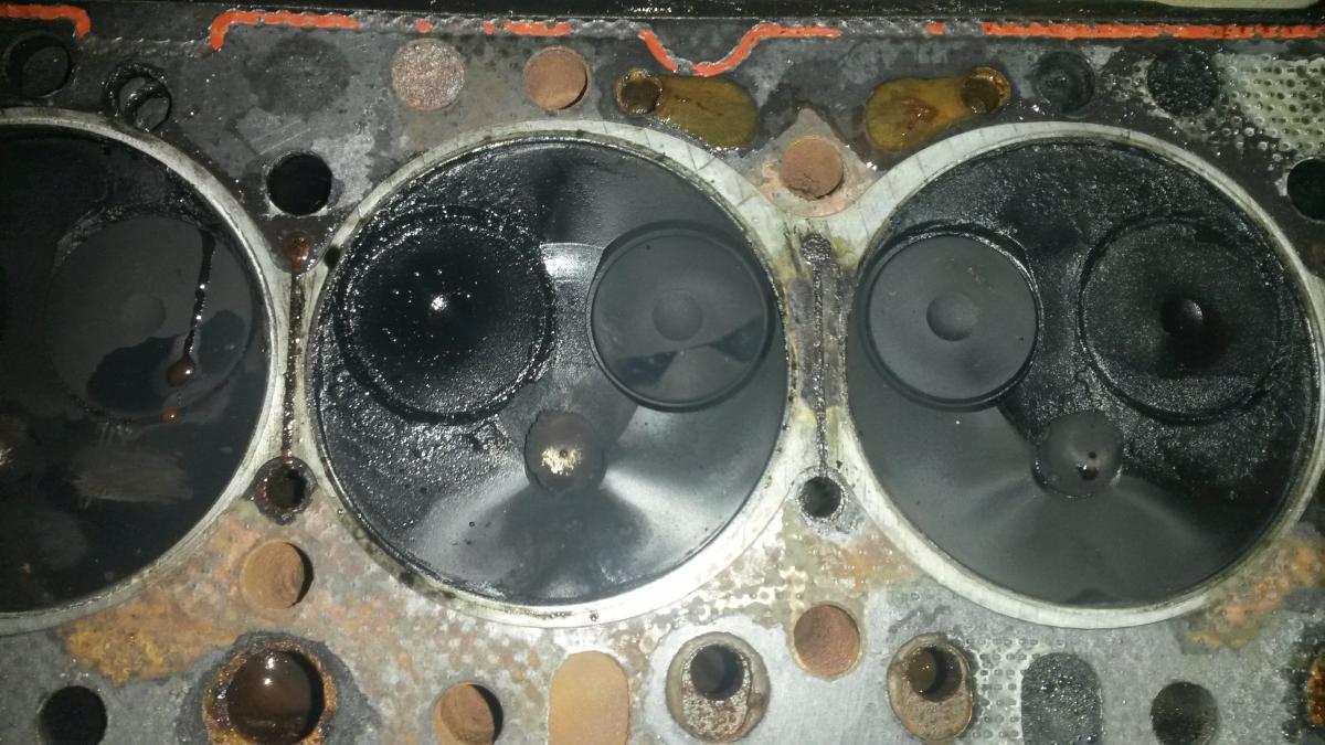

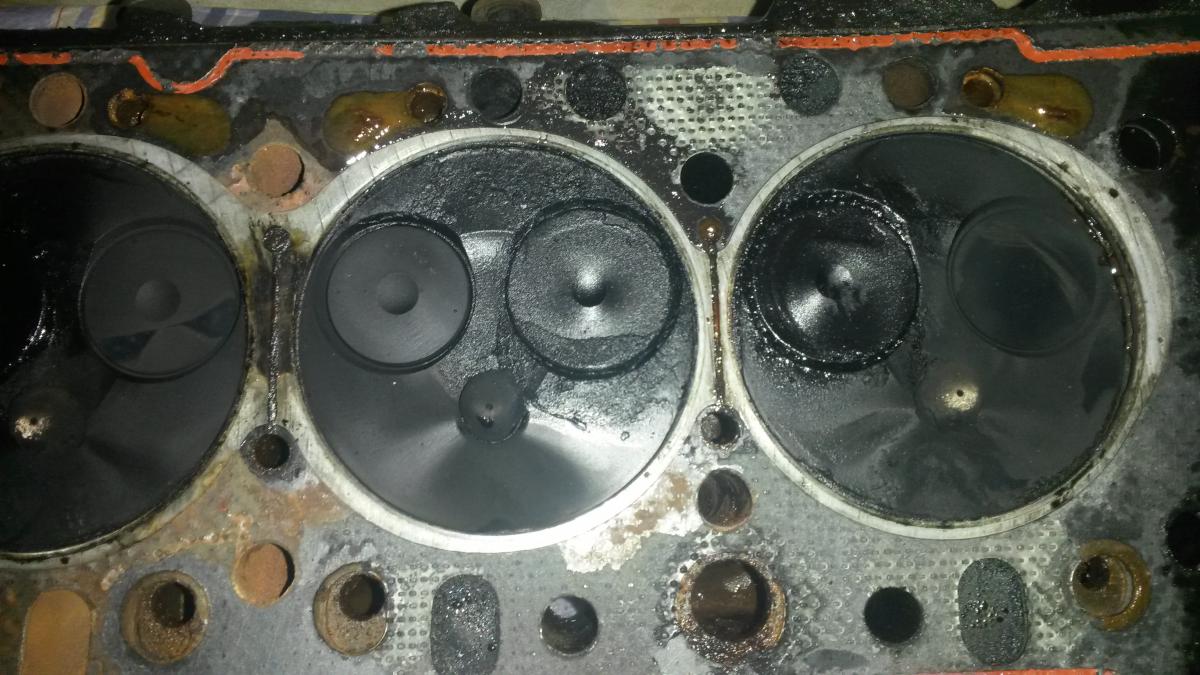

Четвертый. Самый рабочий:
После того как обнаружил что еще и клапана зажаты, была мысль воткнуть стартер и еще раз измерить компрессию, но после вскрытия решили что мы просто сэкономили время на установку стартера, клапанной крышки и тд.:

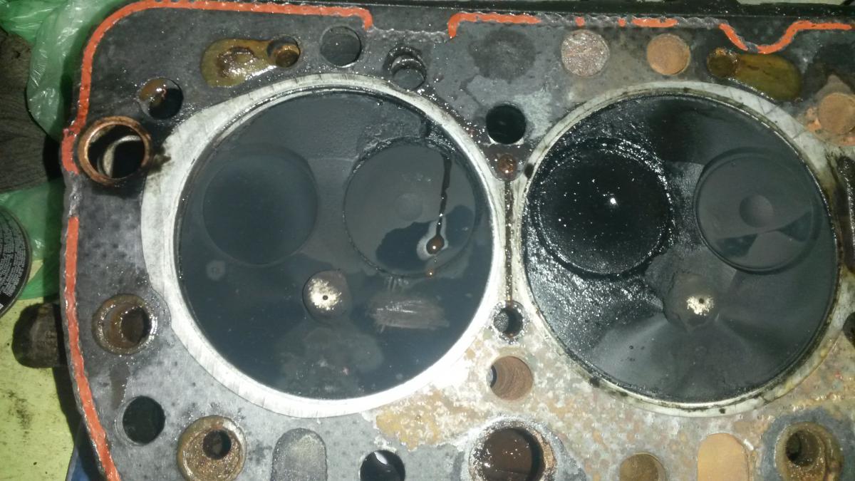

Второй и тритий цилиндры:

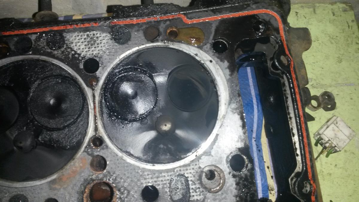

Ну а первый и четвертый чего-то болтаются..
В общем, джентельмены, это же из-за фаз, да? :)

Вполне возможно.Обычно при износе ЦПГ компрессия по цилиндрам сильно отличается.
Сейчас вопрос стоит "что делать".

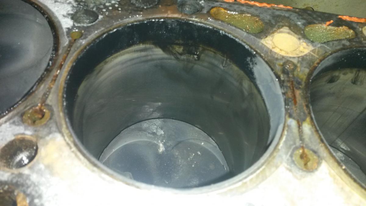

Ну гильзы под замену - так порожек сильный.
Поршня - с ними что делать? Замена? Кольца подкинуть?

Мерить, по замерам решать. Других ввриантов нет.
Пусть спецы промерят.Может расточкой обойдётся,под ремонтные поршня..Сейчас самому предстоит такая-же процедура.А ещё можно помощнее движёк воткнуть 616-й или 617-й.Повеселее будет.
Самый дешёвый, но очень разумный вариант.
Естественно, если брать неоригинальные поршни, но с хорошими кольцами.

Гильзанул я его, в общем.
Поршня старые оставил, кольца Мейли.
ИЧСХ, мотор оказался 616! Голову снял, померил диаметр гилз, а они 91! Клево! 2.4 литра!
Вопрос сейчас стоит: стоит ли меня вращатели клапанов? А то что-то они хрустят...
