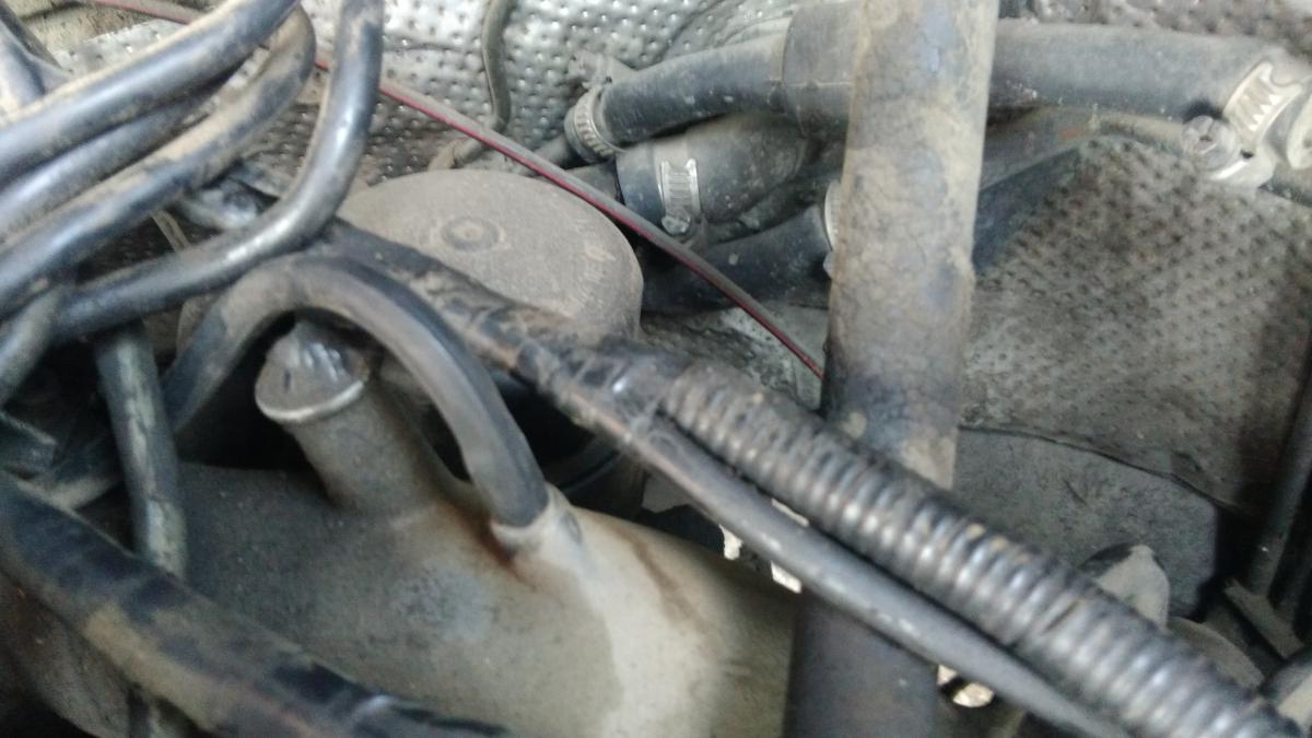

1.По данной теме был почищен трамблер так как при вскрытии оказался вполне диывой.
Заменены тпливные насосы и фильтр(имелись в наличии) но результат тот же гложнет и плавают обороты
3.решили промыть дросель и тут на глаза попался маленький оторванный шланг идущий с впускнова коллектара на топливную рампу.
Одел на место и мотор заработал как надо.
