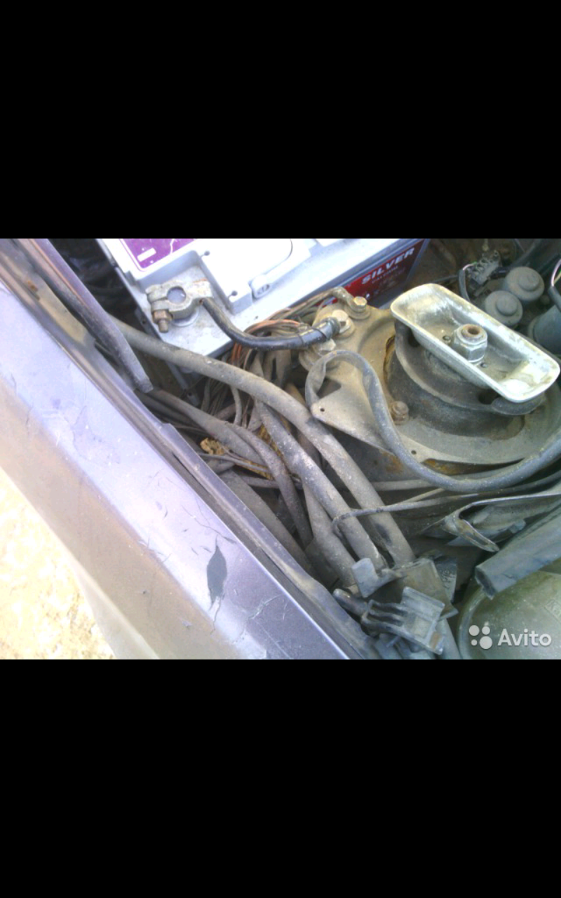

верхняя часть колеса завалена во внутрь арки - ищи трещину прогнившую вокруг стакана аморта
аморт не гнутый там ,с той стороны где завалено?
мошт влуплен мордешник был , геометрию не вывели
лазить руками и глазами
искать гниль и сварочные бутерброды не заводского происхождения
если уж все остальное в поряде
для примера фота стакана который отгнил с частью брызговика , колесо завалилось внутрь .
а визуально и не заметно вроде , гнилуху то
опа а гнилья то невидно. надо тогда полностью разобрать,почистить и посмотреть. спасибо, есть чем заняться завтра.

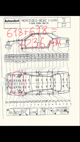

Было такое,чашка была смещена внутрь относительно другой стороны на 3см,видимо после какого-то удара,съездил к кузовщикам подтянули гидравликой сантиметра на 1.5,больше не стали,сказали а то металл порвет.
Дима с форума посде этого делал сход-развал все в норме,но колеса все равно чуть по разному в арках сидят,возможно что крылья чуть чуть штамп разный там их толком то и не сравнить.
Езжу теперь не парюсь главное сход-развал в норме.
А если геометрия плохая,то толтко болтами рычагов можно углы колес поймать,ну соответственно там уж как в арках сидит дело второе.
Вон картинка.Для понятия промерь между крайними шпильками на чашках,должно быть 1236мм +/-5мм
Ну и рабочая буханочка!
Это надо измерять с наружной стороны болта?

Отправлено 10 December 2016 - 15:46
Нет.до центров дальних шпилек,смотри внимательно чертеж,там все размеры идут до пересечения осей,оси ж показаны

Измерил, 1234 примерно. Ну я думаю 2 мм роли не играют.
