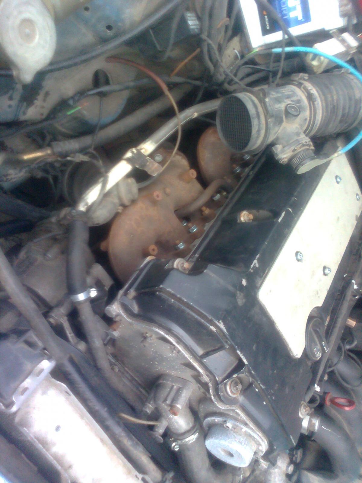

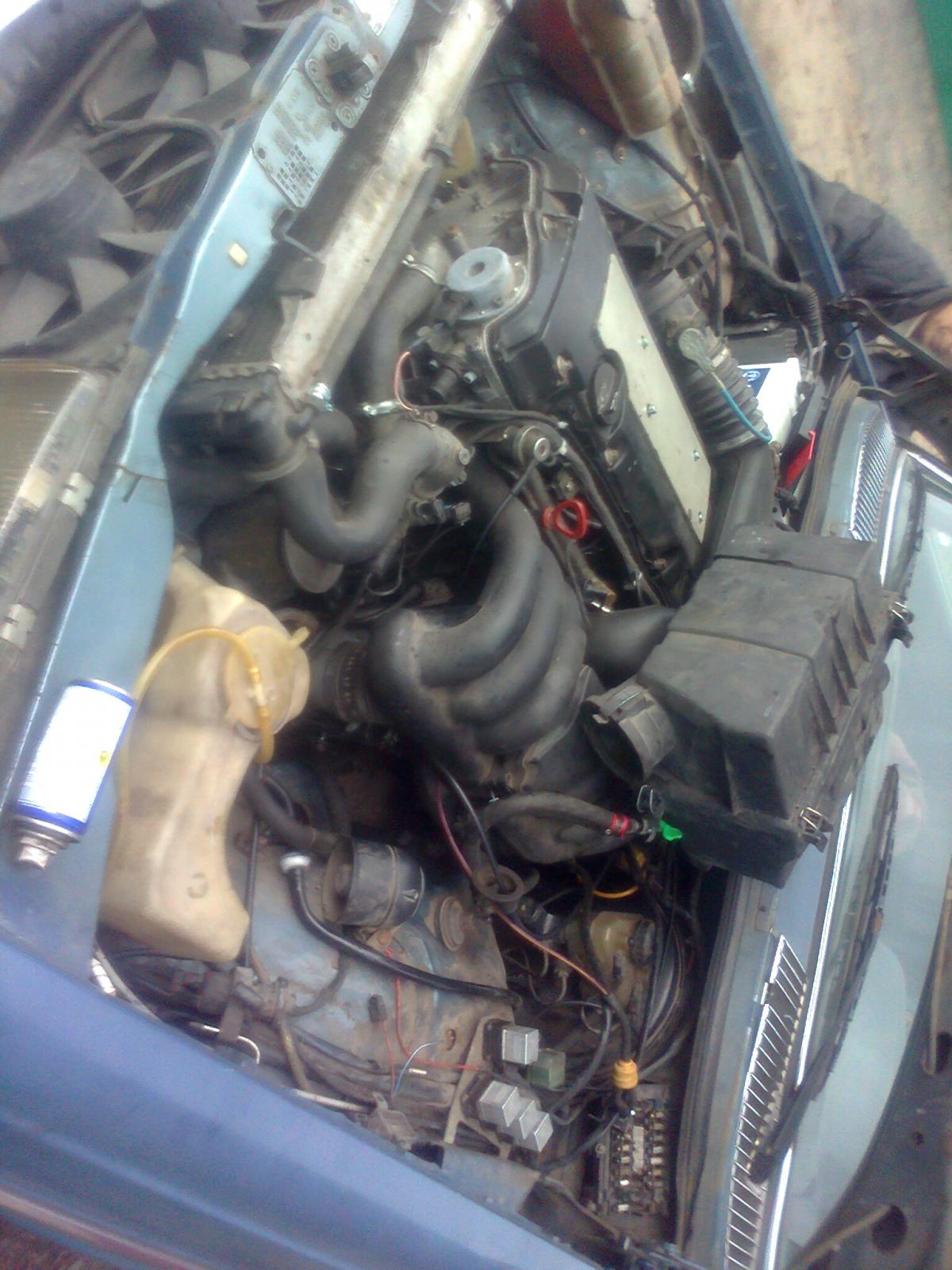

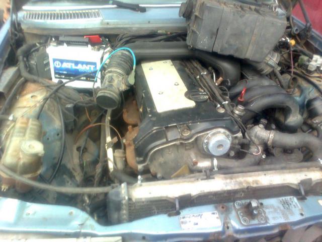

Отправлено 01 January 2017 - 22:27
было дело..... делал только проводку туда, остальное колхоз жуткий
