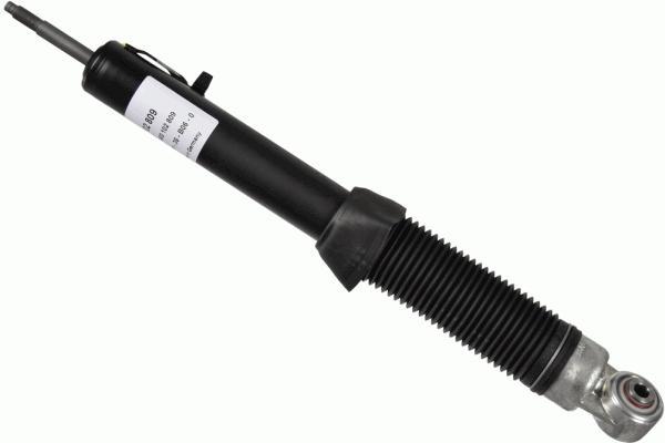

Задние амортизаторы SACHS 102809, масляные. Кто чего скажет? стоит брать или нет? Нужен плавный ход. Стоит в районе 10-13 т р. за штуку. Кто чего скажет. Машина 124 200е. Или поставить KONI STR.T 8050-1060  газ, в 3 р дешевле... или Bilstein 24-013857 в 2,5 раза дешевле, тоже газ. Или в 2-х последних случаях буду каждую кочку чувствовать? Из масляных на эту машину только Bort  нашел. Не выпускают что-ли? Поработав инструментом Bort не сомневаюсь в недолговечности этой китайщины.

номер Bilstein 24-013857? или что-то дешевле? Не убьют чашки? У меня они не гнилые, но...?!?!? Про sachs 102809 ничего не скажете?

у тебя автомобиль с системой регулировки дорожного просвета ?

sachs 102809 - автомобиль с системой регулировки дорожного просвета
Bilstein 24-013857- для автомобилей с опцией для тяжелых условий
подбираете амортизаторы методом - пальцем в небо?

для сакса нужно поставить систему регулировки просвета и пружины под нее, для биля нужны свои пружины для HD условий,
ну а по правильному - нужно поставить родные пружины с родными амортизаторами , что шли с завода по вин коду и будет все ок.

Пружины для HD условий они более жесткие? если все равно амортизатор гасит колебания, он для этого и рассчитан, то чем не подойдут штатные пружины? Насколько я понял HD АМОРТИЗАТОРЫ БОЛЕЕ НАДЕЖДЫ В ПЕРЕГРУЗКАХ, ДАЖЕ ЕСЛИ ТАКОВЫХ И НЕ БУДЕТ, а, как следствие,  долговечны. Для обычной езды, по идее с ними ничего не должно случиться!!! если анализировать... По саксу... если поставить их без системы регулировки просвета, что , разве они не будет выполнять функцию амортизатора? мягкого, масляного? со штатными пружинами. Опция регулировки просвета--да бог с ней. Меня просвет на моей машине вполне устраивает. На картинке
SACHS 102809

какой то сумбур и словесный понос, напиши вин код свой и тебе напишут амортизаторы что должны стоять по вину и аналоги не оригинал , амортизаторы для hd условий не будут правильно работать на стандартной подвеске
