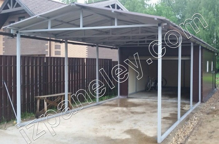

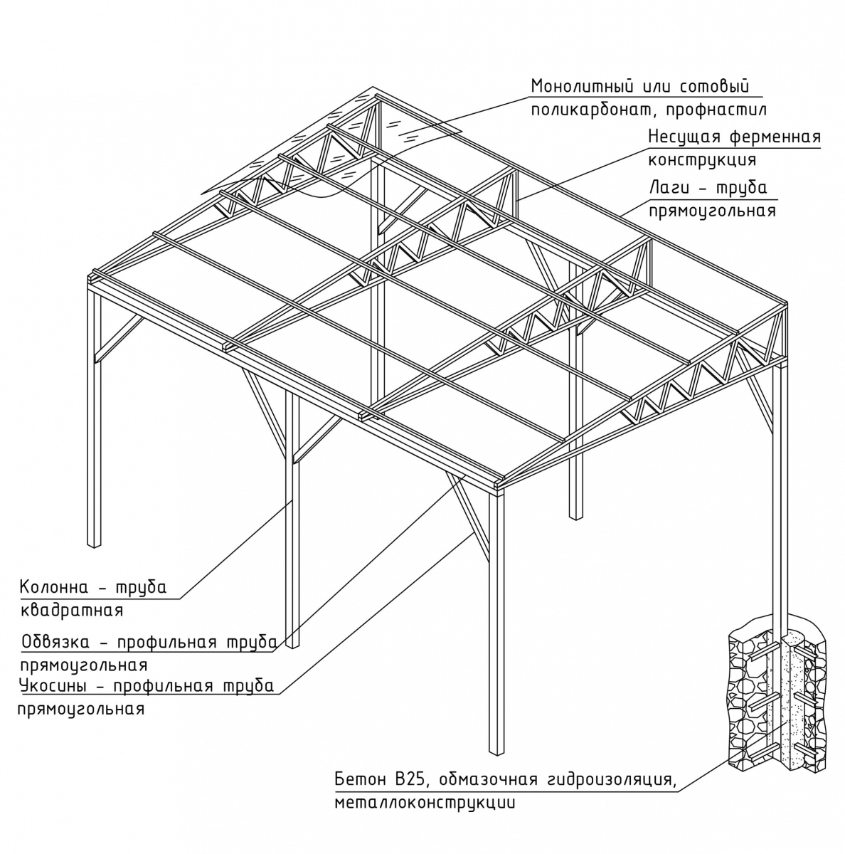

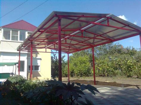

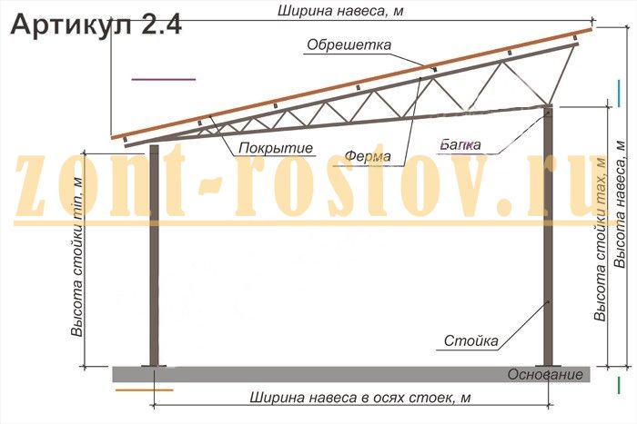

Хочу сделать навес для авто и предложить на стоянке "вооружить" навесами все места.
Кто поможет рассчитать стоимость затрат, например чтобы не тянуть сварку (во всяком случае себе),  а все скрутить на месте и забетонировать основу. Какие профили, трубу прямоугольную,и т.д.
 угольники использовать и приблизительную конструкцию. Есть архитектор товарищ попрошу его в будни помочь с конструкцией тоже, думаю форумчанам будет полезная тема.
Простую мин конструкцию, одно-двухскатную, покрытие поликарбонат.
Фирмы предлагают от 30 до 70 тыс.
Вот приблизительно что нашел бюджетное на мой взгляд

Стойки, зависит от шага, от 50 го профиля да 100 того, можно по углам 4сотых поставить. Фермы, профиль 40/25, либо 25 /25, шаг 1метр, обрешотку 40/25 шаг 0.7,по длине несущие фермы. 40/40 либо 40/60профиль
отлично, уже есть откуда шагать!

вы определитесь с размерами, я вам набросаю список по расходникам

оптимальный вариант - односкатная назад. Если рядом будут еще навесы, то двускатная не получится. Вода будет затекать под навес и снег неудобно убирать. И покрытие из поликарбоната будет хлипко. Мокрый снег продавит ее. Либо почаще делать обрешетку, но это удорожание.
профлист тогда, покрепче

Под поликарбонат нужно катать дуги, тогда прочнее выходит, а так оптимально 4 на 6метров
И делать двускатной, скаты вперед и назад и подъем фермы по центру 300 -450 мм

А я бы ну очень настоятельно советовал рассматривать вариант установки передних стоек на 1 метр назад от среза крыши. Парковаться будет значительно удобнее.
дадада, немного усложнит лицевую часть, но практично, хотя если между стойками будет 4метра туда можно и боком нырять))), если делать компактным, высота 2метра, ширина 2.5-3метра, длинна 6 и не менее, в идеале 3#6и перевезти в сборе можно

Хорошо бы чертеж сделать,с указанием параметров материала!
)))люди за это деньги берут, вы размеры дайте, навскидку набросаю, если что поправят
