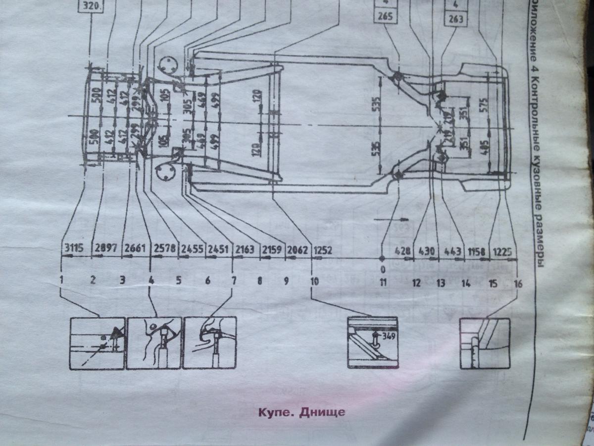

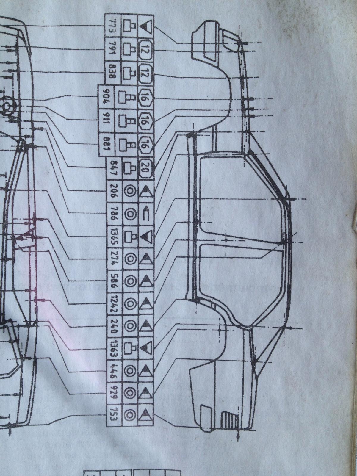

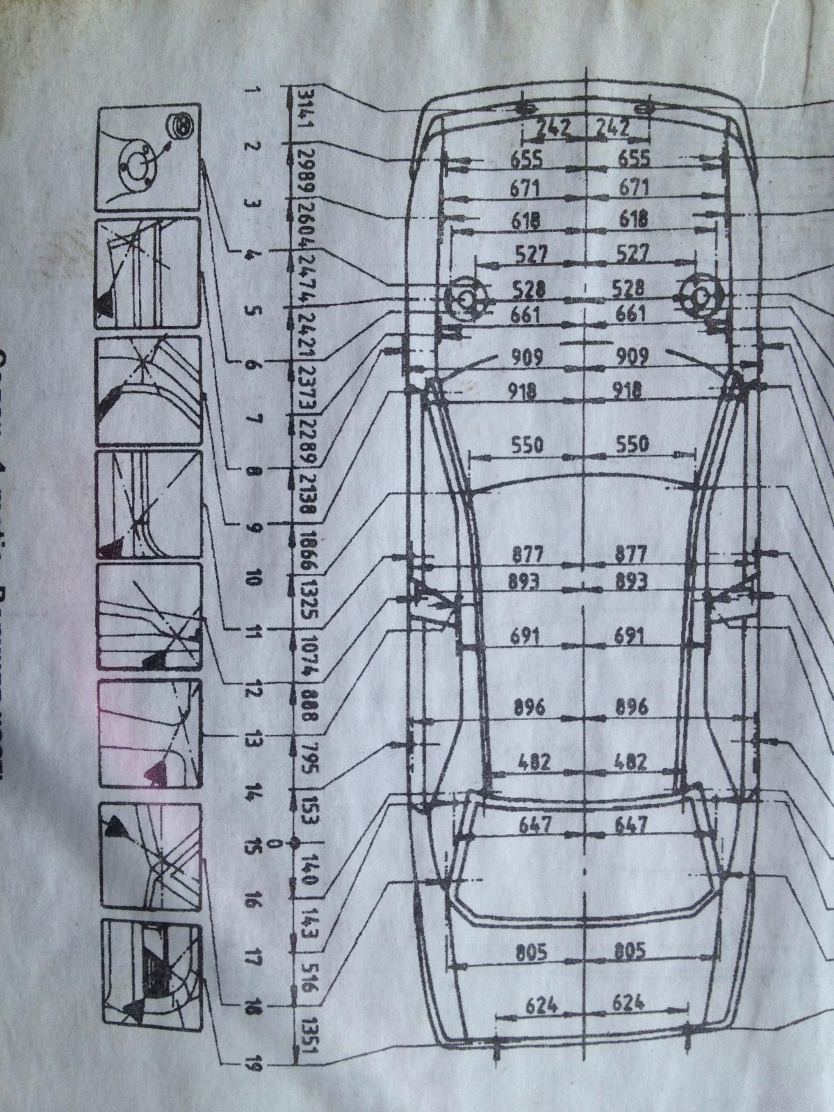

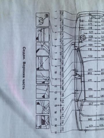

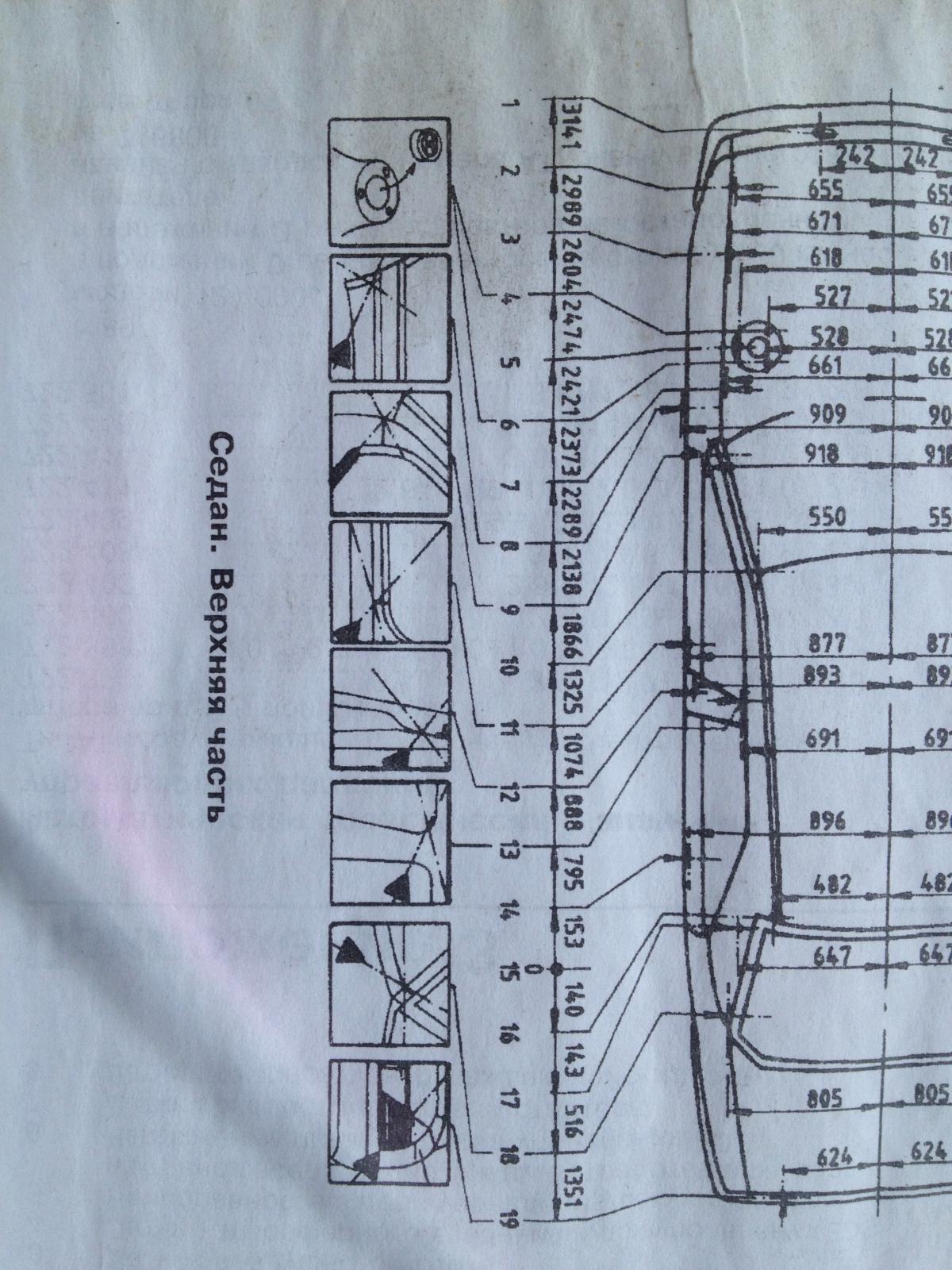

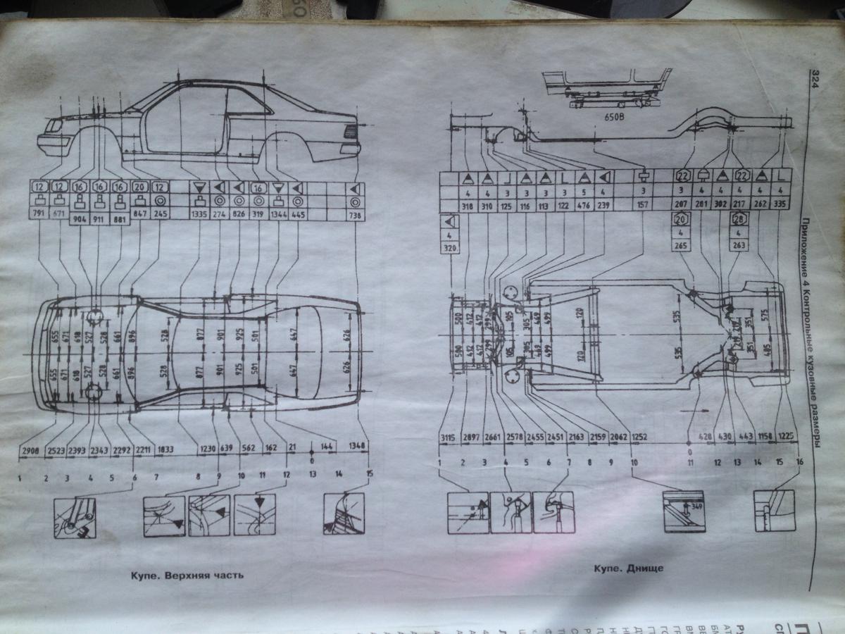

Отправлено 23 February 2017 - 13:27
дабы не плодить темы...
у кого есть такой же файлик по W124 рестайл? буду очень благодарен
держи
Сообщение отредактировал karmanov: 23 February 2017 - 13:58
  • Danil.Bratsk и freeman23 это нравится
