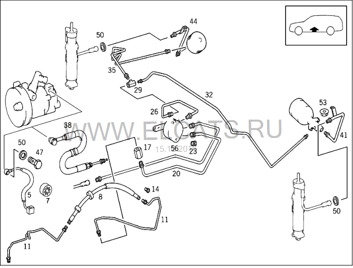

иии.png Обратка,подача?
#8 ОФФЛАЙН   cherny70
cherny70
  • Cообщений: 817
  • Город:Северодвинск
    W210, E240T, 1998
Отправлено 15 December 2016 - 17:30
Трубка под номером 11

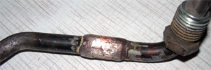

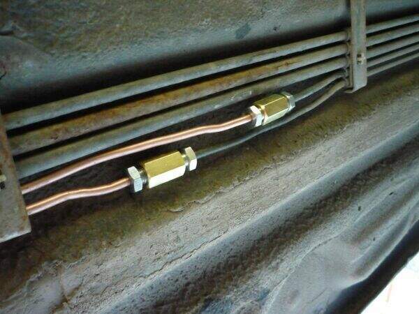

Я так понимаю это обратка протёрлась.У нас можно на заказ у гидравликов перепаковать,свою трубку приносишь как образец.Или снять и запаять  у медников.Мне достался машин от предхоза с резиновым соединением на трубке обратки под днищем.,"освежил" на    р/шланг Semperito 12bar,так 4 года и езжу
.Более надёжный вариант- с разборки заказать.
Есть ещё скрутки для трубок,только правильно по диаметру подобрать надо.zamena-remont-perednih-tormoznyh-trubok-shlangov-6.jpg

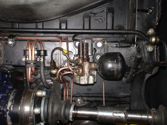

Предполагаю что выдержит.Наш коллега  Rebor поставил на гидравлику 126 медь,разве что может и медные трубки надо правильные.))).У Вас ,если я правильно понял потдтекает трубка на обратку,на сброс,а не на давление.
