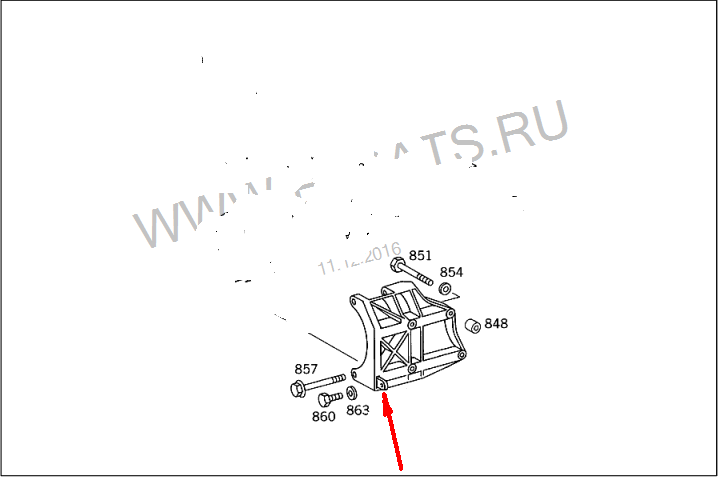

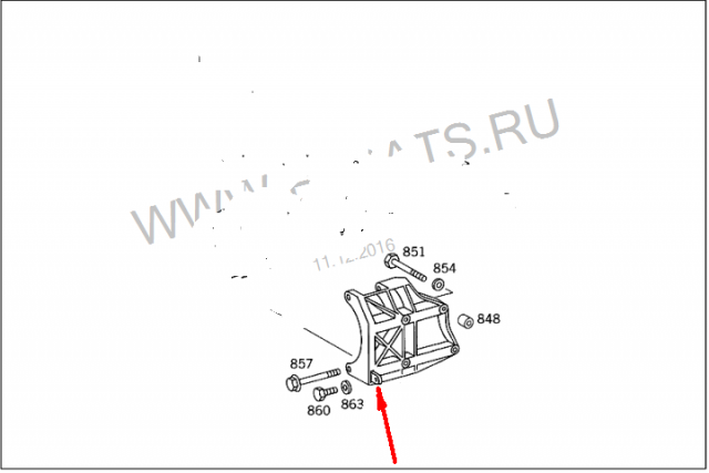

#4 ОФФЛАЙН   Соратник
Соратник
  • Cообщений: 717
  • Город:Киев
    124 300D Sарайко
Отправлено 11 December 2016 - 16:56
Стрелкой указал это ушко на кронштейне.А создаётся впечатление как будто течёт с трубки щупа.)))кронштейн.png
#5 ОФФЛАЙН   jesp
jesp
  • Cообщений: 192
  • Город:Чебоксары
    w124 om602 --> m111
Отправлено 11 December 2016 - 18:13
Понял спасибо.только у меня там не шестигранник а обычный ключом на 10 кажется.на днях тоже попробую на герметик поставить

#6 ОФФЛАЙН   Соратник
Соратник
  • Cообщений: 717
  • Город:Киев
    124 300D Sарайко
Отправлено 11 December 2016 - 18:18
Вот точно не помню,головка болта под внутренний шестигранник кажись плотно заходи как в подтай.,Вообщем на по месту осмотритесь,возможно,что кто то из предхозов "химичил".))

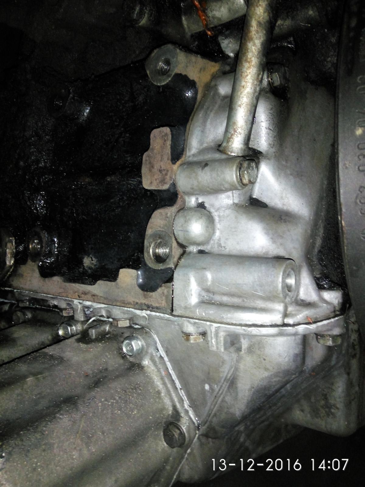

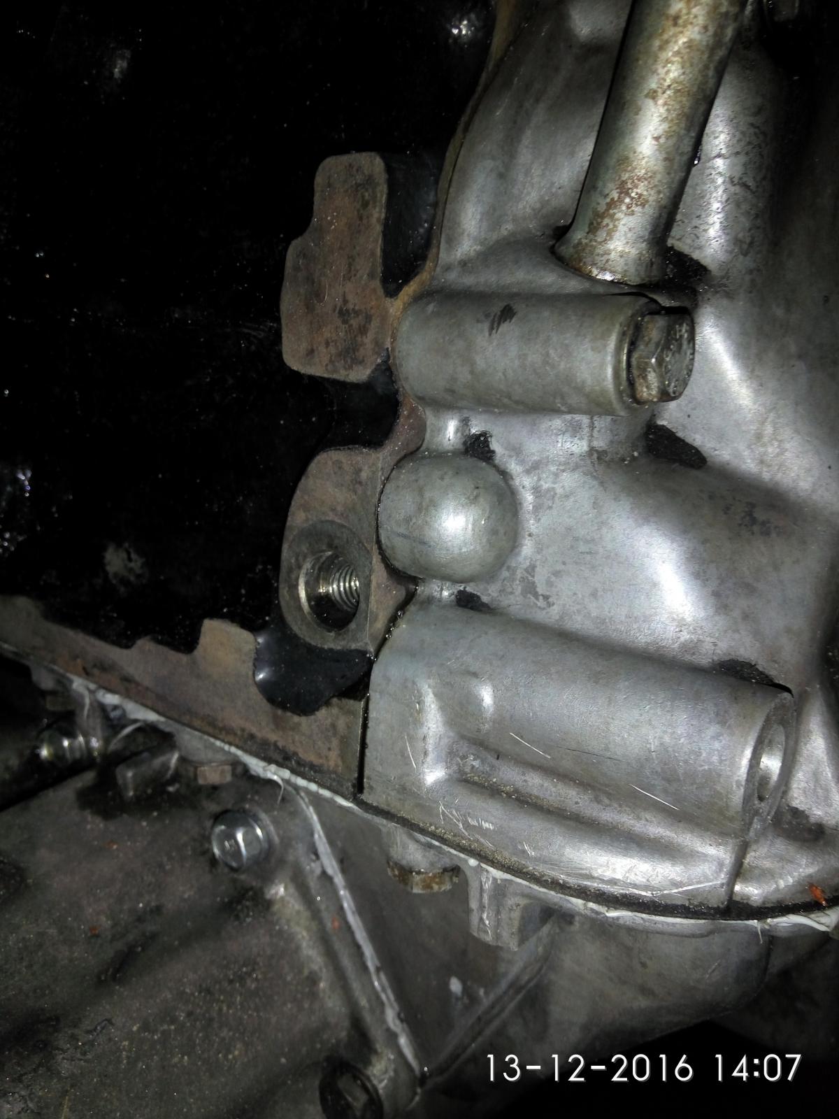

#11 ОФФЛАЙН   jesp
jesp
  • Cообщений: 192
  • Город:Чебоксары
    w124 om602 --> m111
Отправлено 13 December 2016 - 14:11
Все таки плита..
