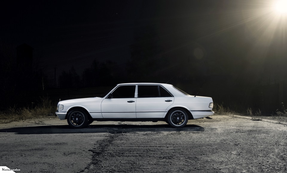

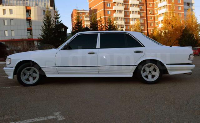

Всем привет! возник следующий вопрос: после того как поменял задние рычаги на своем 126 дристайле(старые рычаги были сгнившые насквозь!), началась интересная история, зад почему то на новых пружинах и аммо просел, особенно с задними пассажирами аж чиркала об арки, напрягало очень сильно, но не придавал особого значения....потом меня понесло в спортивную сторону и я поставил спортивные пружины плюс снова поменял рычаги и большие проставки под пружины, думал может измениться ситуация, но ситуация не изменилась точно так же зад просевший, у кого нибудь может была подобная ситуация, как можно исправить эту проблему, может толще проставки? заранее благодарен!
Чтоб было понятно проблему вот проблема на фото, это на сгнивших рычагах, убитых пружинах и аммо
это уже на новых аммо и пружинах и рычагах
на спорт пружинах еще фото еще не делал, но вид такой же....

либо пружины неоригинал. либо неправильно подобраны. либо при подборке не учтено что то вновь добавленное в авто, типа шумки.
либо как самый жуткий вариант, жопа сгнила и чашки пружин поехали в внутрь кузова. тут тогда хоть что ставь,

блин, ну вот очень не хотелось бы вариант номер "жуткий" чтоб был))) просто на фото машины спорт пружины с которой брал вродк ровно машина стояла....вариант с шумкой конечно возможен, но щас с машины полнотью снят салон и по логике вещей этот вариант тоже должен отсеиться....

Похоже новые пружины в металлолом. С новыми, особенно не оригинальными часто проблемы. Какие на них метки? Нужно брать с красными - жесткие. Или вернуть свои старые. Чем они не устраивали? Машина же на них стояла хорошо.
Сгнившие внешне рычаги ни о чем не говорят. Важно чтобы они не были гнутые. Геометрия задней подвески в порядке? Проверяли на стенде старые и новые рычаги? В конце концов старые ржавые рычаги можно подварить и пролить изнутри антиколом на основе масла (потом мавилью).
Если пружина не складывается (между витками не видно отпечатков) и устраивает ее жесткость/мягкость, то можно наварить полоску 15-20мм увеличив глубину стакана, и положить выше подкладки. Высота по аркам относится к высоте подкладки на 1,8. Т.е. подкладка под пружиной 10 мм поднимет машину приблизительно на 18 мм.
