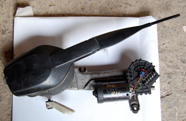

Подскажите как отрегулировать поводок дворника? Как сделать, чтобы он был параллельно лобовому стеклу?
Мне необходимо сам поводок повернуть немного против часовой стрелки.

Снимаем всё что мешает сделать доступ к корпусу механизма стеклоочистителя,(пластмассы),становимся у правого крыла и подлазим под механизм дворника с ключом,приоткручиваем гайку с тягой,гайку не снимаем,оставляем на последних витках,темже ключом рожками между тягой и корпусом скидываем тягу со шлицов и рукой за поводок дворника путём проб и ошибок выставляем в нужном положении,одеваем тягу на шлицы обратно и обязательно затягиваем гайку,даже если нам просто надо попробовать,иначе слижет шлицы..Дворник не должен бить по накладке под лобовым стеклом ни слева,ни справа.
Ключи или на 17,или на 19,точно не помню.
Есть ещё как по феньшую выставлять по меткам,градусам,но пока не могу найти.

спасибо большое, по теплее будет попробую

Не забывайте при проверках гайку затягивать.)))И проверяйте работу дворника только с водой,я заметил на сухую мах меньше.
