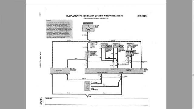

авто w126 85 г.в. с эйрбэгом. постоянно горит лампа rs. Подскажите, пожалуйста,как произвести диагностику системы. подушка не стрелянная,датчики газа в стойках на месте,  блок вольтажа присутствует. отсутствует energy accumulator. какой вывод из блока должен выходить на диагностическую колодку? или как можно проверить через фишку диагностики...

на 6 ногу не выходит ничего. даже судя по схеме.

Действительно,до 87г. никакой диагностики нет... Вся диагностика проводится через диагностический разьем (красная фишка под ногами пассажира). Немцы проводили диагностику диагностическим аппаратом A126589102100.
На разьем одевается вилка (мама).У нас такого нет,но есть старый добрый китайский мультиметр).
Если лампочка вообще не горит,проверяется сама лампочка,затем питание на блок и фишку (нога 1). Если все нормально,проверяется устройство заряда преобразователь напряжения (выводы 9,10) и конденсатор (выводы 4,9). Конденсатор,в зависимости от модели,должен держать заряд больше 4,0 или 7,0 мФ. Если все нормально,проверяется сопротивление датчиков в ремнях(выводы 6, 8), 2-5 Ом (для двух  датчиков) 1-1,7 Ом (для одного датчика). Затем сопротивление подушки в руле(выводы 3,5) 2-5 Ом.
