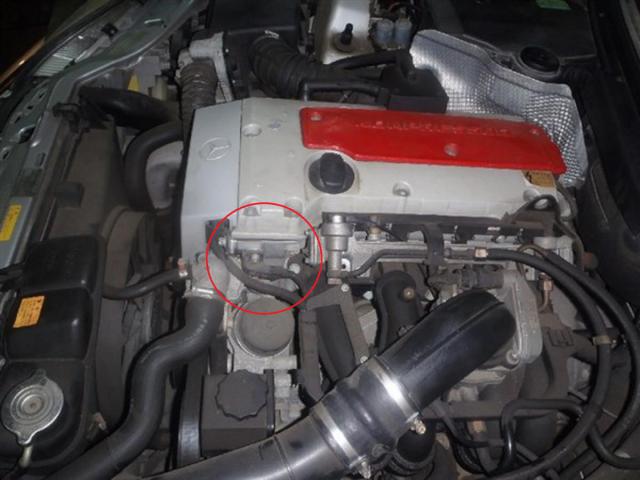

И второй вопрос на картинке обведен дачтки красным кружком ( фото с интернета, у меня двигатель 111, объем 2.3 не компрессор, а родной двигатель был объемом 2.0 ) у меня этот датчик вообще не подключен и провода болтаются рядом откусаные. что за датчик и необходим ли он?

да, необходим. это датчик положения распредвала.
но на последних вариантах 111-х моторов этот датчик может быть сверху клапанной крышки, в районе 3-го цилиндра.

Да, датчик распредвала стоит ближе к 4 цилиндру

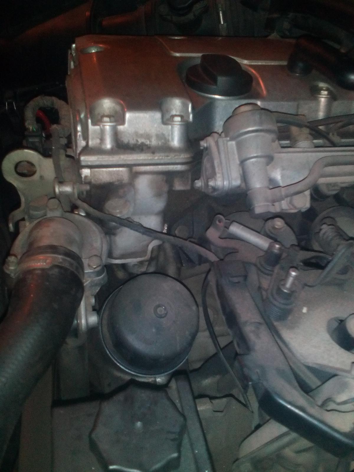

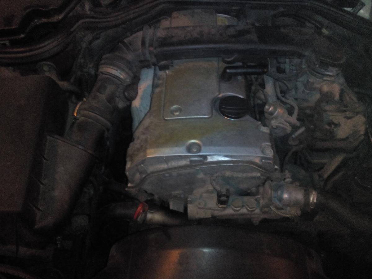

Что же у меня за система HFM такая (W210, 2,00 литра, 1996 г.в.), что нет ни фазовращателя, ни ДПРВ.
Отверстие не просто заглушено, а там литой металл - цельная часть с остальной ГБЦ.
Мотор родной, по ВИНу номер совпадает.
Сообщение отредактировал роман с180: 24 December 2016 - 01:50

У меня 111 мотор, машина 1996 года, нет ни датчики распредвала, ни датчика детонации, который должен быть чуть ниже.
Всегда считал, что датчик распредвала появился на 111 моторе в исполнении EVO с 2000 года. На фото в первом посте компрессорный мотор сфоткан (тот самый EVO).

Да на фото компрессорный движок, у меня обычный атмосферник, и датчик этот ( что на картинке ) стоит в голове но не подключен, провода болтаются а фишки нет, вот я и думаю востанавливать его или нет.
