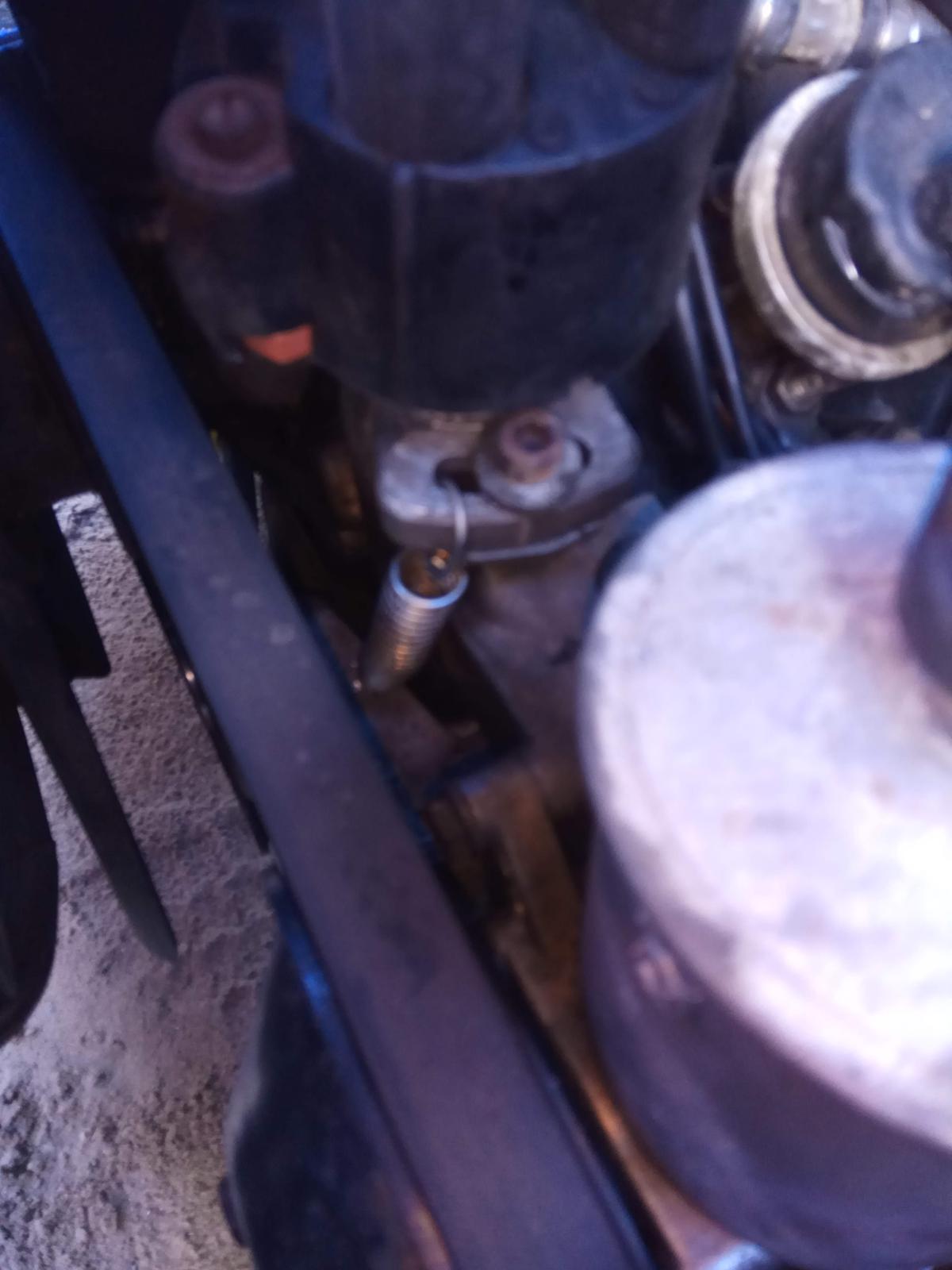

Дабы не плодить тем. Сначала сломал силуминовый наияжителе,поставил новый,опять засвистел. Видимо,провернут демпфер.
Сделал вот так,с утра завел,не свистит.если Если что то не так,разъясните!

вопрос откуда пружина и скока стоила?
Спасибо отцу! Царство ему небесное!
Нашел в волшебной кладовой,в гараже. Лежало несколько штук,выбрал самую приличную и в размер.

Ну просто ты пружиной подтянул натяжитель и устранил перекос ролика. И свист пропал.

Естественно! Ремень подтянулся за счёт пружины.
