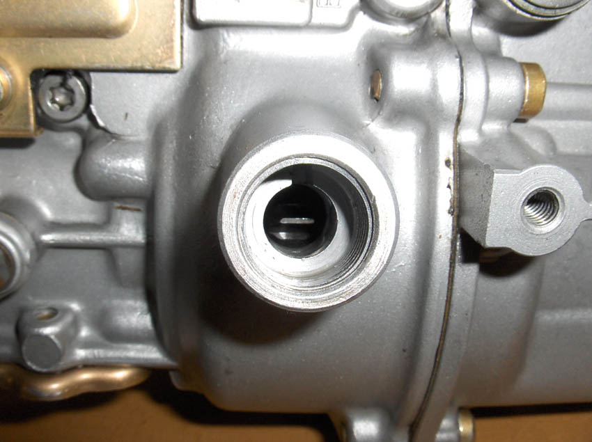

Может и цепь растянута, на распредах отверстие есть под стопор , можно сверло нужного диаметра туда засунуть, совмести от на коленвалу и распредвалу, в лукас вставь стопор вот такой

тнвд с 601 мотора?

стопор для 601 тнвд и делай +5 гр, заведёшь,а потом подкрутишь куда надо, топливный откатал на стенде и подстроил под 604 мотор?
