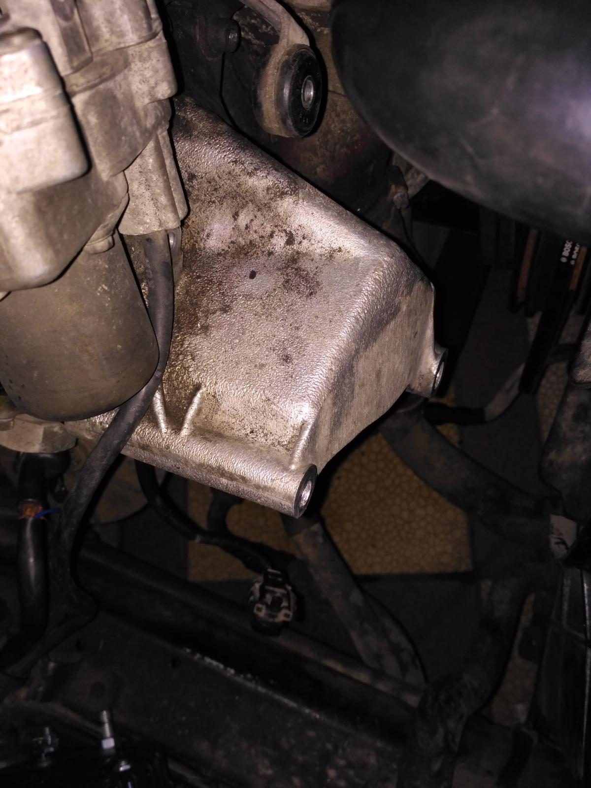

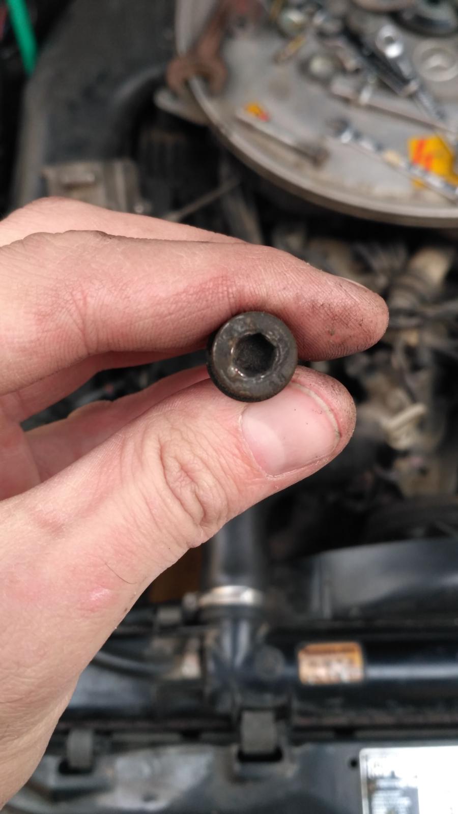

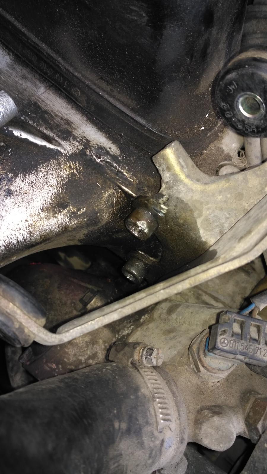

Привет всем форумчанам. Случилась такая проблема. Сломался болт крепления генератора ( часть резьбы осталась внутри) решил его снять чтобы высверлить и нарезать резьбу. Начал откручивать болты под шестигранник которые держат кронштейн. Один левый вышел, другие два справа провернулись испортив грани. Пробовал забить звёздочку , ну там не разгуляешься молотком и не вышло. Какие есть идеи или может кто сталкивался с такой проблемой. Руки не кривые. Предварительно побрызгал ВД. Мотор м117. Машина не на ходу вести куда-то вариантов нет.

Попробуй приварить к болту пруток какой нибудь, а потом на него накидывай трубу и пробуй провернуть, другого варианта не вижу.
