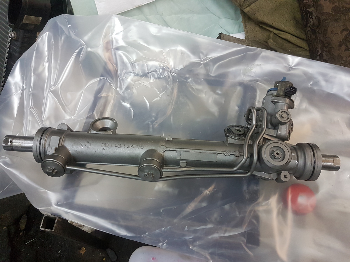

Но самое интересное ждало нас снизу.
Для начала Лёша приговорил рейку, с неё лило чуть не ручьём. Я видел капли на полу в салоне и почему мои механики это не увидели, не понимаю. Рейку сняли и отвезли в ремонт. Когда я приехал её забирать, не поверил что это она же. Мне выдали новую рейку!!! Эй Богу, если бы я не знал, точно подумал бы что новая!! Да, конечно поменяли все фильтры, мало в моторе и АКПП.
Засада нас подстерегла откуда не ждали. Ну вроде чего проще, поменять рычаг. Есть номер, ну Бог с ним, номер поменялся из-за того, что поменялась конструкция, тоже не сложно. Раньше рычаг делался литой алюминиевый с цельной шаровой, теперь он стальной со съёмной на болтах шаровой. Пока всё просто. Заказываем рычаг, радуемся что он получается недорогим потому что номер кроссируется в 211-й (от которого чуть не пол подвески). Рычаг приходит и что-то меня гложет, чуйка не шепчет а просто орёт "это не он"!!! Так и есть. У 230-го эти рычаги свои, при этом они ни на что не переводятся и неоригинала в природе НЕТ!!! Самое интересное, что рычаг в оригинале идёт без шаровой, её надо заказывать отдельно. Хорошо что она от 211-го. В общем заказали через центральный склад Мерседеса, завтра Лёша поедет его забирать, очень надеюсь что он подойдёт. Сколько это стОит даже не спрашивайте, я до сих пор корвалол пью. Ну а для понимания глобальности разницы посмотрите внимательно на фото, кувалдой это не поправить, да и сайлентблоки вообще разные.

как выше заметил Володя, всё что намечалось, сделано. а именно:
-ремонт генератора
-замена компрессора кондиционера с осушителем и последующей заправкой.
-замена шкива с передним сальником к\вала
-замена прокладок клапанных крышек с чисткой вентиляции картера и попутной заменой шлангов вентиляции.
-замена масла и масляного фильтра в ДВС
-замена воздушных фильтров ДВС и салона
-промывка топливных форсунок
-замена масла и фильтра в АКПП
-ремонт рулевой рейки
-замена переднего верхнего левого рычага с шаровой
-снятие и мойка радиаторов
-замена всех трёх опор силового агрегата (тот ещё секс, доложу я вам)...
-замена уплотнительного кольца термостата
-замена топливного фильтра (убил бы того фашиста, который так его расположил, практически над редуктором заднего моста).
-ремонт личинки замка водительской двери
-замена дисков и колодок по кругу с заменой тормозной жидкости (с системой SBC делается ТОЛЬКО СО СТАРУХОЙ!!!)
- замена двух задних продольных рычагов
и остаётся выставить сход-развал и в малярку...
