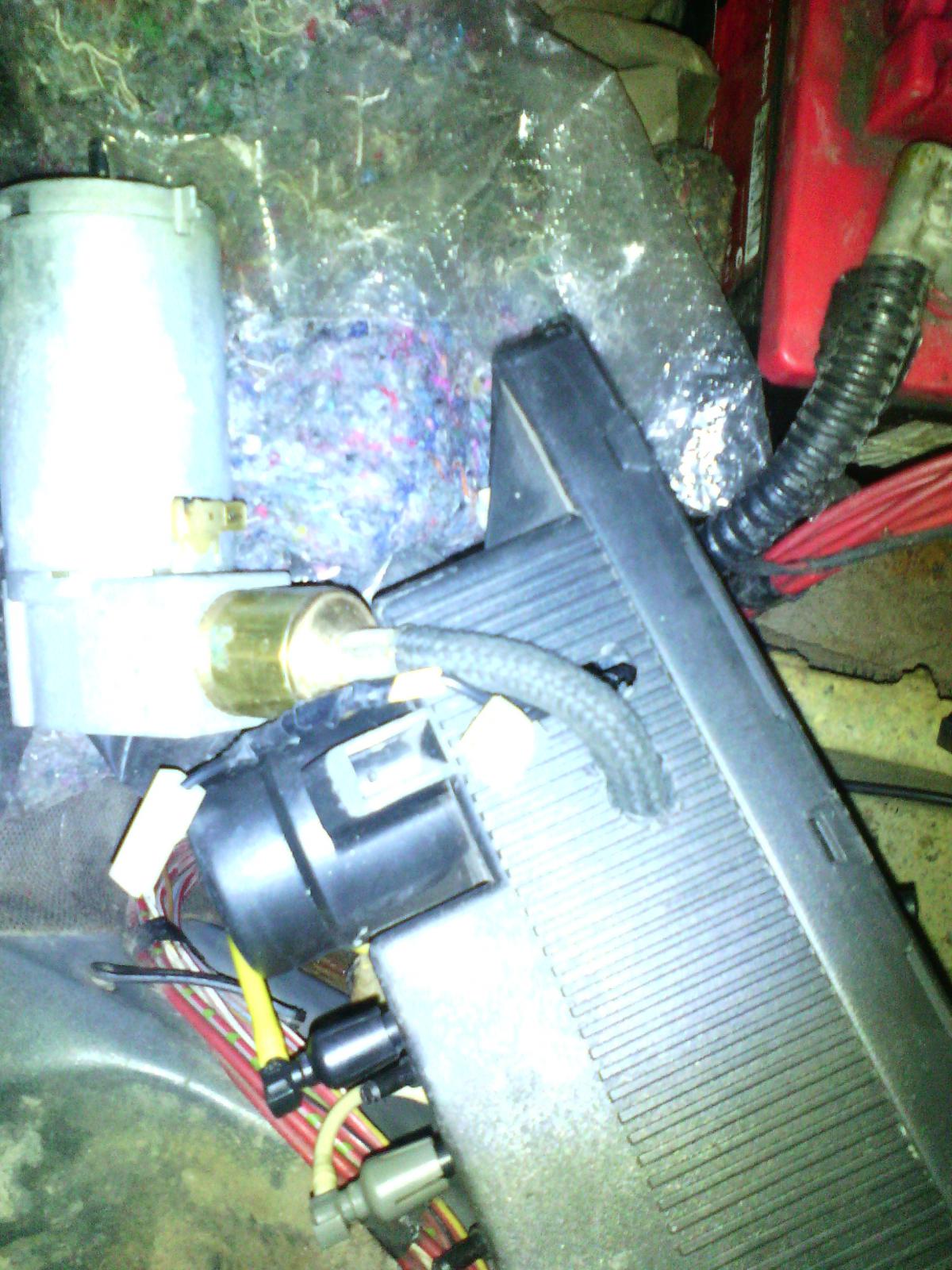

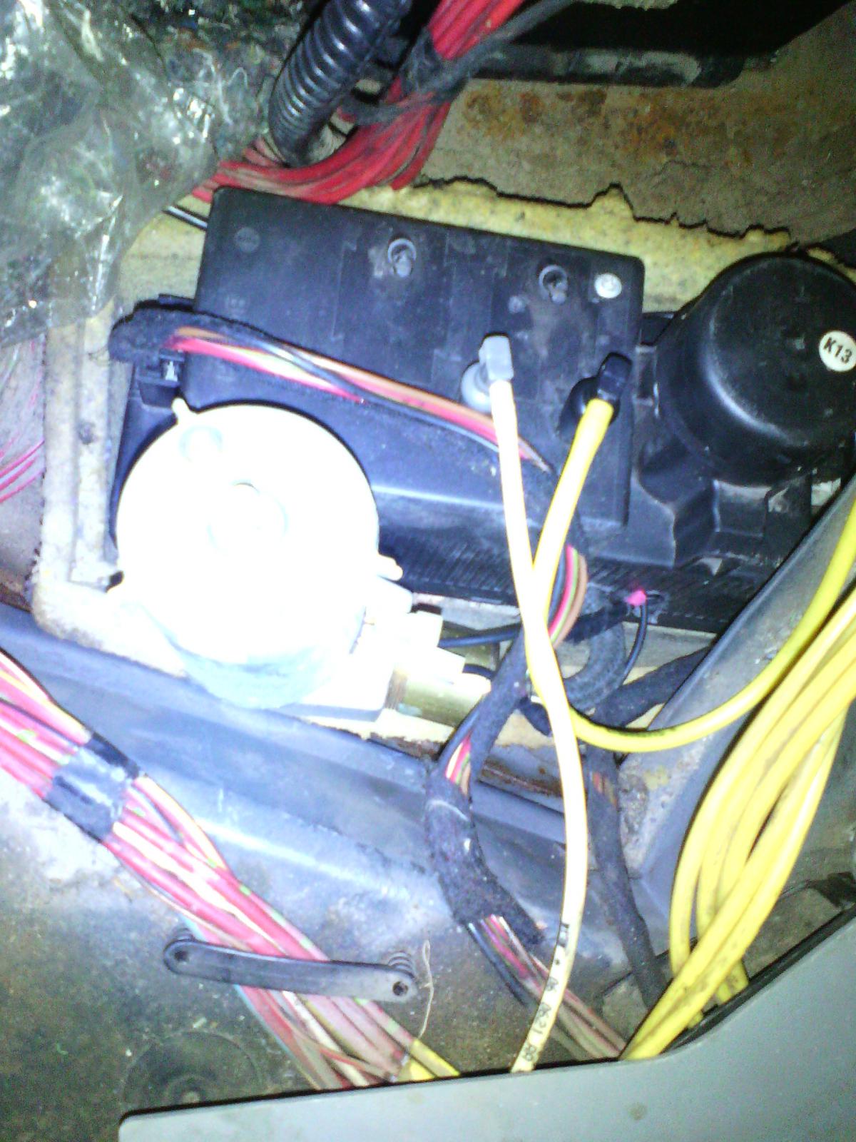

Добрый вечер! Купил на днях w210. На ней неивботакт цз, полез под заднее сиденье, а там такая картина, моторчик цз лежит отдельно о корпуса и провода выведены из корпуса. Подскажите для чего так?
Для колхоза.
Видимо, родной моторчик сгорел, подвесили внешний.

Он гудит и работает на открытие закрытие но двери не закрываются.. Может его в корпус поместить ? И ещё вопрос, как вытащить два трубчатых проводка с корпуса ? Тянул с силой, не отошли

От этого продукта детского творчества нормальной работы уже не добиться.
Разумнее заменить компрессор на кондиционный.
