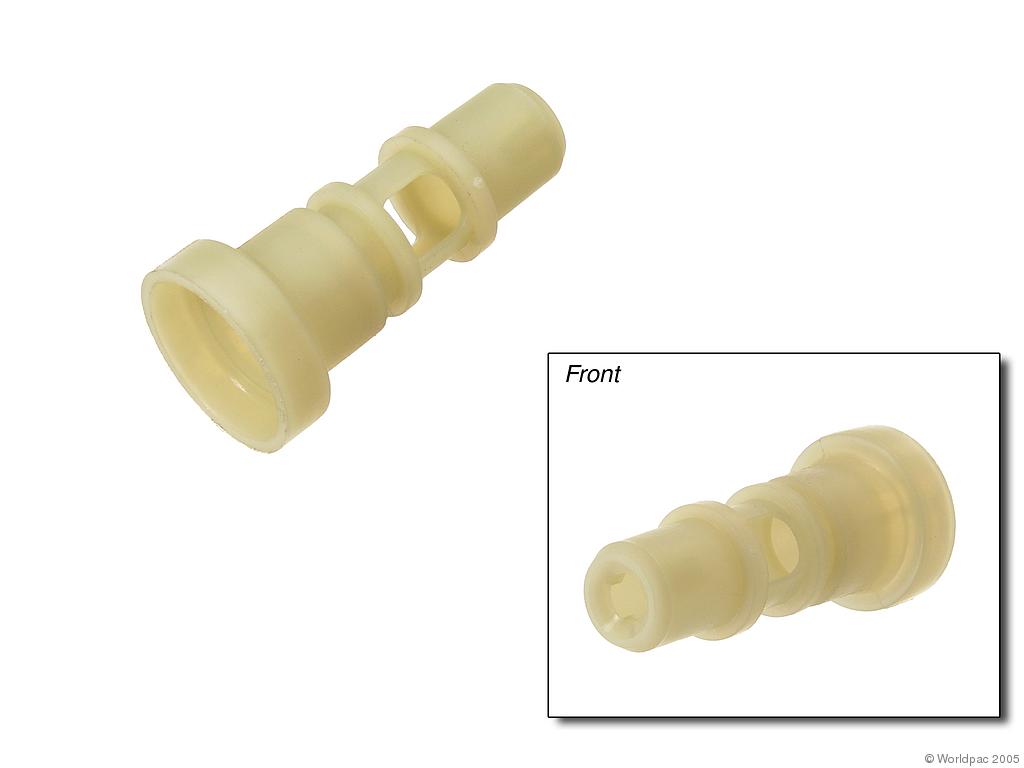

Друзья, подскажите пжста номер запчасти, не могу найти.
Это втулка-держатель форсунки М 103.

A103 070 00 54

Хм, что-то не пробивается эта запчасть по этому номеру...

Пробивай лучше она и есть
