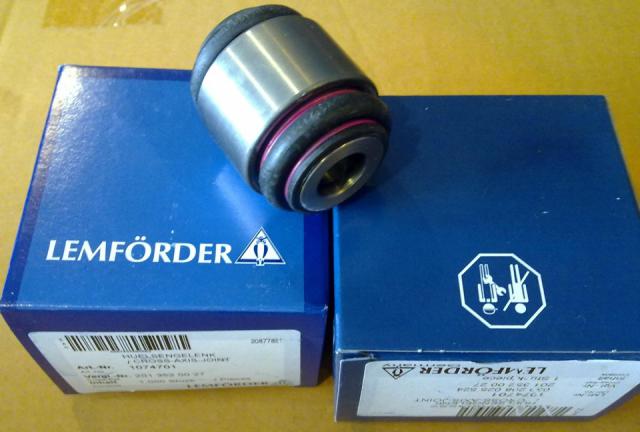

persona_non_grata сказал(а) 08 Янв 2017 - 12:02: Плавающие. Извиняюсь за тупость, а что это??

Спасибо понял.
По задней подвеске менялось все этим летом, вместе с подрамником.
Вот эти цылиндрики точно помню, покупались.
Да, старыми остались только амортизаторы. Сказали что нормальные.
Могут ли они как то стучать при морозе.

Стучать да. Скрипеть вряд ли. Не их звук.
Скрипят,редко но бывает.У знакомого через восемь месяцев заскрипел.У меня было пыльник лопнул,пока заметил- стал сухой с грязью внутри был,не скрипел,а стучал.

Плавающие скрипят, как старая телега.

точно так же брызгаеш на задние сайленты по очереди и слушаеш-благо практически до всех можно дотянутса без снятия колеса. Летом это делать конечно комфортнее  :hitrost:

а по заднему скрипу, сто раз уже сказали, выкини плавающие феби и забей оригинал. года на три забудешь что это такое...
