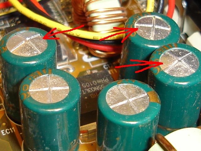

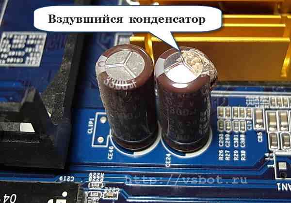

В 90 % случаев это конденсаторы. Осмотреть платы начиная с блока питания. Конденсаторы вышедшие из строя видно. У них почти всегда вздуваются донышки на верхнем торце. Начиная от небольшого бугорка и заканчивая, что их разрывает в этом месте. Все это менять не раздумывая , даже если есть небольшое подозрение. Менять лучше на конденсаторы jamicon, так как почти все другие это лотерея.

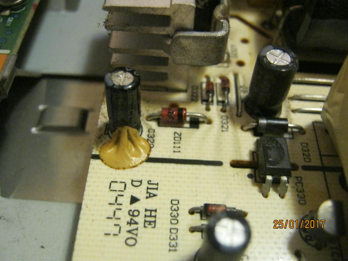

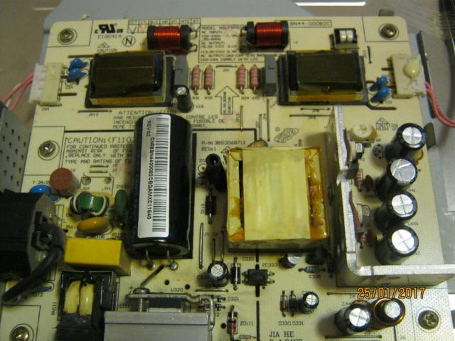

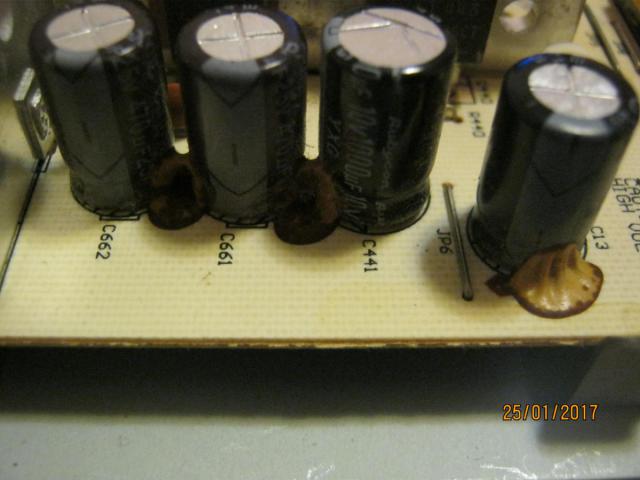

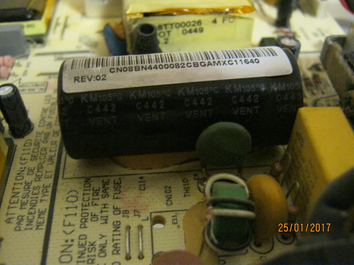

открыл проблемный монитор- визуально все конденсаторы в норме! есть смысл пробовать их менять?

Здесь проблема не в конденсаторах. В инверторах начала срабатывать защита, из за того, что лампы (если на лампах) или одна подсели и схема защищается от перегрузок. Или вышла схема запуска инвертора. Так вкратце.
в помойку?или есть смысл отдать в ремонт?монитор конечно устаревший,но мне под систему видионаблюдения его хватало....
Доброй ночи. Я бы поменял все мелкие  кондёры электролитические  в районах схемы блока питания и схемы ТДКС (строчной). Также надо пропаять с обратной стороны платы материнской и платы кинескопа подозрительный "непропай". Большие мощные конденсаторы менять не надо. Вот выше
Рыжий_Ап заявил о необходимости замены "вспученных" кондюков, но это от перенапряжения, в Вашем же случае конденсаторы просто высохли, соответственно изменив свой параметр, что отнюдь не проявилось на их внешнем виде!!!
Сообщение отредактировал АНДДРЕЙ: 26 January 2017 - 00:03
Вспученные конденсаторы становятся не от перенапряжения. Все они рассчитаны на необходимое напряжение с запасом. После того, как схемы питания стали работать от импульсных БП, конденсаторы стали подвергаться воздействию высоких частот 50-80 кГц. В блоках на трансформаторах они умирали не так катастрофически. И, если во втором случае, конденсатор очень сильно теряет емкость, схема плохо работает, но работает. В первом случае, конденсаторы не только теряют ёмкость, но и превращаются низкоомные сопротивления, закорачивая (шунтируя) схемы, особенно в момент старта схемы.
В простых случаях можно, за неимением, поставить подсевший конденсатор в ту часть схемы, которая не работает на высоких частотах. Там он будет исправно работать, но его ёмкость должна быть не ниже 70% от искомой. Или, например, нужен конденсатор 470 мФ, но под рукой есть на 680 мФ, но подсевший до 520 мФ. (Меряется, естественно, прибором). Ну, а в конце-концов, новые.
К сожалению, китайские обычные конденсаторы не долгожители. Мне удалось распаять Японские профф. видео-аудио аппараты. В них стояли настоящие конденсаторы ELNA, которые через более 20 лет полностью сохранили свою ёмкость. Но такие - дорого стоят. Пошли в запас для особых случаев.
