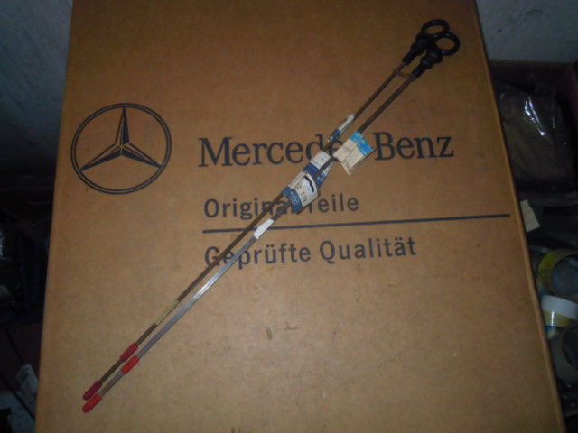

Всем привет. Парни есть проблема, мерс w-124 двиг ом.601, прикупил недавно и оказалось что щуп измерения уровня мот. масла не от него ( красная трапецевидная ручка). Блин, поменял мот. масло, залил 6 литров, на старом щупе сделал метку, но это временно, на глазок))6010100972.jpg . У кого двиг. 601 или если есть щуп с черной круглой ручкой для измерения уровня мот. масла - измерьте длину щупа от упора ручки до первой метки max. и до метки min. Если не сложно.))

от упора до максимум 47,7 см до минимум 50,6 см

спасибо добрый человек, вечером пойду проверю))

все ок. спасибо великодушное))) щуп свой переделал, метки выточил, оказалось что  уровень как раз около макс. думаю повысился из-за перелива соляры или хрен знает, покатаюсь понаблюдаю, щуп то теперь есть)))
а уровень больше стал примерно на 5 мм, сегодня проверил, а до этого делал засечку после неоднократных перепроверок, а или вот еще вариант заливал масло холодное и оно не полностью стекло, а в гараж приехал на горячем, ну и уровень слегка поднялся)
и засечку делал не прогревая движки, но не в этот же день,
Из-за этого и разница. Уровень нужно мерить на прогретом моторе, через 5 минут после остановки.
