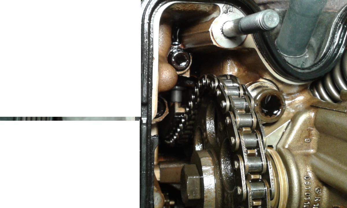

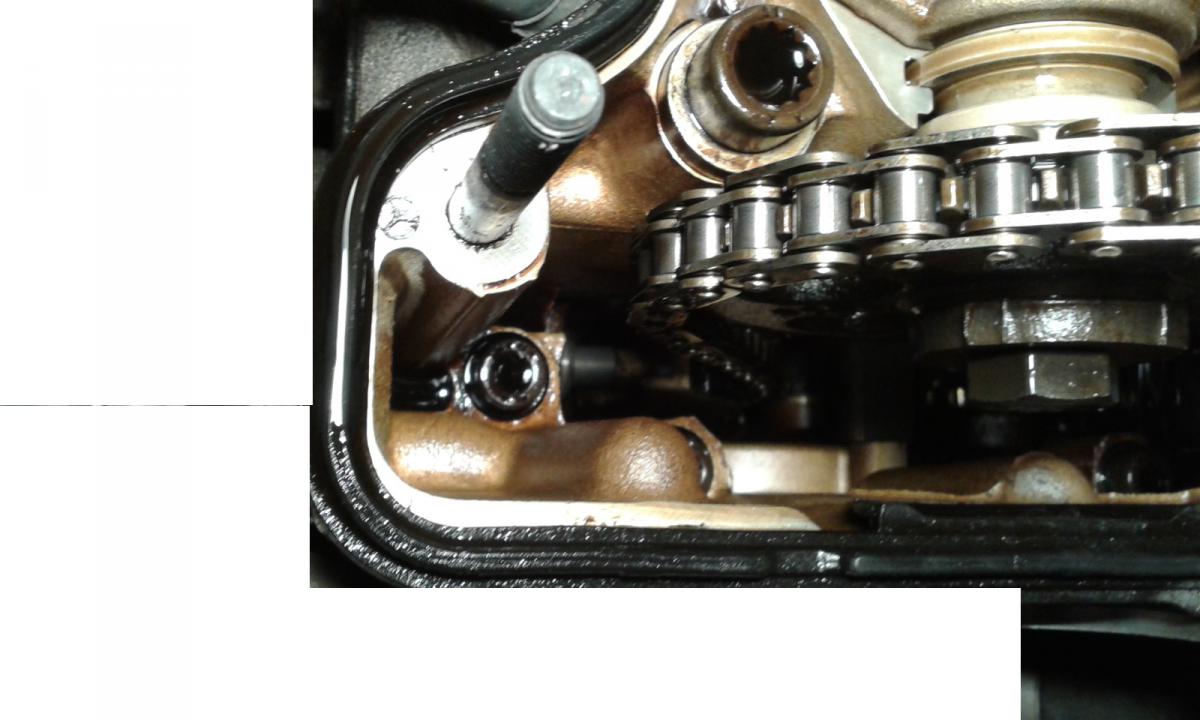

85 год 201 с широким ремнем и гидриками.  както подозрительно, казалось железно есть растяжение минимум на 4 градуса, специально  снял крышку и ремень, и вроде как расяжение 0. звезды в идеале, кручу по часовой, по звуку какбудто растяжение есть но не совсем точно, кактйо звук не ясный

#2 ОФФЛАЙН   Gazzel
Отправлено 10 January 2017 - 15:13
кому не лень, на почту скину фото по 500кб, спасибо!

что значит по звуку растяжение есть?
#4 ОФФЛАЙН   Gazzel
Отправлено 10 January 2017 - 17:02
есть некий треск, но не могу однозначно отнести его к цепи.  вроде как на холостых и изменении оборотов меняется, вроде похож на треск дизеля,  но нету такого своеобразного типичного перекладывания звука при отпсукании газа, который был у меня на мкпп.

демпфер натяжителя ремня. точнее его втулки....

натяжитель цепи посмотри, лучше замени
#7 ОФФЛАЙН   Gazzel
Отправлено 10 January 2017 - 20:27
практика показывает, что осмотром натяжитель хрен проверишь, кроме краних стадий износа.
втулки проверил- целые.  да и звук моторный

натяжитель цепи элементарно проверяется. либо он в клине. либо нет. промежуточных стадий как правило не бывает.
а сколько цепей было приговорено из-за чуть подразбитых втулок дампфера - не счесть. простой алгоритм проверки - пусти мотор без ремня на минуту или отстегни демпфер и заведи. проверка на 10 мин, а результат на 100%...

Если метки в норме , цепь натянута ,попробуй её приподнять на звёздочке в самой середине.Если её не оторвать от звёздочки,то ещё послужит,а если болтается - в металлолом,и чем раньше,тем лучше.

идея хорошая завести, но авто замуровано в гараже, чуть потеплеет- попробую. попробую еще раз втулки посмотреть с пристрастем.  по краней мере они не развалившиеся точно.

масло обыное, ликимоль, просто пробег у авто 30 ткм.  цепь не поднимается не болтается, звезды новые все, парасенок не люфтит.

30 тыс, как после капиталки? Если звезды и цепь новые то за 30 тыс ничего не вытянится, НО почему метки тогда не совпадают, а успокоители и накладка башмака менялась? У меня до замены цепи, тоже метки на 4 гр. гдето не совпадали, после замены цепи и всего соответсвующего к ней метки совпали точь в точь. Раньше натяжитель был выдвинут почти до конца теперь выступает из корпуса совсем немного. У меня двухрядка,, на её все дороже. На однорядку дешевле.

пробег авто 30 тык, хотя вру, уже 38, не исключаю, что он нечестный, но когда брал, на тормозах, радиаторе и выхлопе были свежие бумажные этикетки.  цепь еще завдская, немодифицированная 85 года, без выемок на втулках под смазку.  я полез проверять метки иза звука, тк через горловину неясно, да и широкий ремень мешает. когда снял, засомневался, что цепь растянута. но звук есть.  поэтому хотел, чтобы по фото длину натяжителя оценили, а тут заподло с фотками.  проблема в том, что ранее я менял цепь сильно растянутую, где сомнений не было.  насколько я помню, метка должна не находить на угл гбц, а кастся ее сверху, так вот не нащупаю границу касания.  вроде  уже метка каснулась края, но можно букавльно пальцеп нажать на шкив колена, метка чуть смещается, но всеравно визуально находится на границе,  а 2 градуса тутже ухоядят

По нятяжителю хорошо видно как растянута цепь, посмотри до какой степени он выступает, у меня ничего не приподнималось на рястянутой которая прошла 300 тыс. Но он был видвинут практически до конца, после замены выступает чуть чуть и тоже ничего не приподнимается метки совпали но я все менял, цепь, звезду распредвала, промежуточную( крутит трамблер), оба успокоителя, накладку башмака. Метки сразу совпали. Звезду коленвала не менял она стальная, была как новая. На чугунных был острый зуб особенно на промежуточной. Растянутая цепь их  сносила. После замены и пробега 5 тыс когда все приработалось, двигатель стал работать очень тихо, несмотря что двухрядная цепь особенно на холодную, не каждая машина с ремнем грм так работает. Так что у мерса 70 процентов шумов это грм.

научили, чуть больше филе, но разглядеть можно
