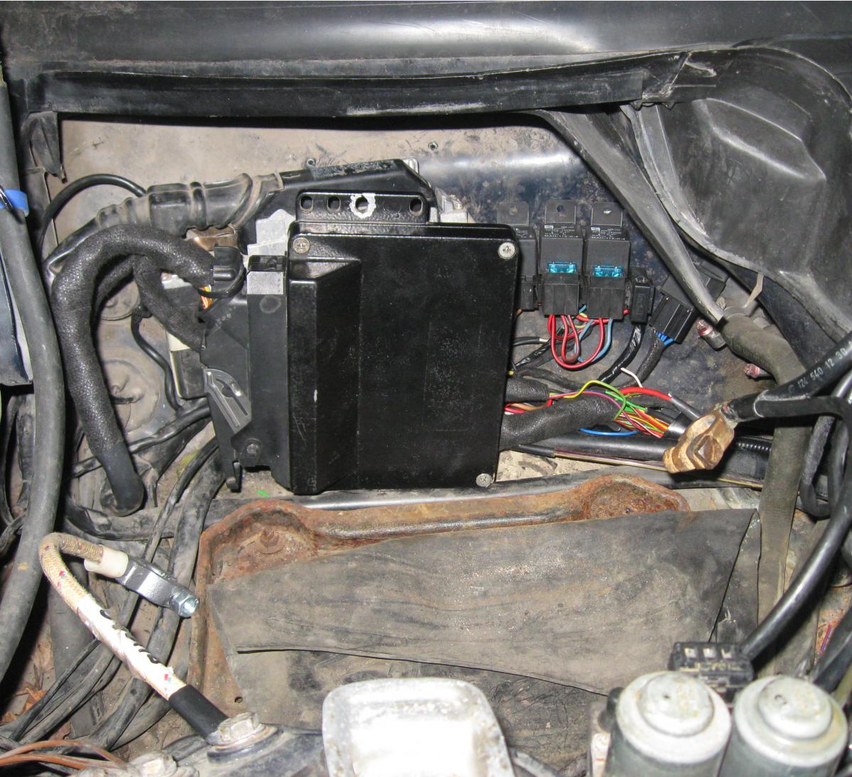

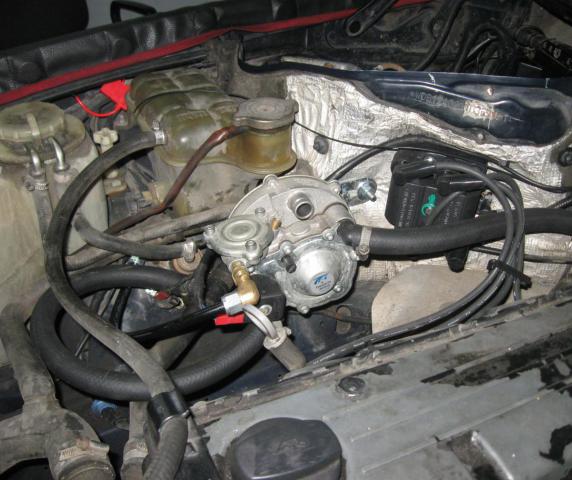

Пожалуй создам новую тему, чтобы не засорять старые по подобному вопросу.  Тема смотрю актуальна, машины надёжные и хорошие, но KE-Jetronic уже в прошлое уходит, поэтому переделка даёт ещё одну жизнь подобным машинам. Охотно твечу на вопросы.

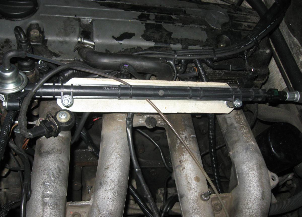

правильно делаешь, только зачем дд на коллекторе и воздухан задом дышит

ДД на коллекторе - первое, осталось место с резьбой, второе, передача там весьма неплохая, тем более, что его чувствительность можно настроить. Делаем это подключением в режме "микрофона", всё прекрасно слышно. На блоке просто нет места,куда его прикрутить. Да из опыта по даже турбо машинам прекрасное место! А про воздухан не понял.
А, наверно это к тому, что его перевернули вверх ногами... Молодчина, глазастый!! Чтож, не думаю, что это сильно повлияет на работу, "мусор" останется на фильтре, да и потом, значёк Ford  не катит сверху)) по месту подбирали, чтобы просто влезло физически, пришлось одну часть корпуса даже ваять...
На первой фотке видно расположение ДД, даже двух, и отлично отрабатывают.
На второй виден ДТВ.

Очередной кто велосипед придумывает))) удачи в изобретении велосипеда)))
Открытие тоже про ДАД))) смешно аж такое читать))))
А про место которого нет под ДД это тоже угар я даже на фото вижу место под ДД где ему самое место))))

Да ладно плохо читали все эти 10 лет))) ДАД ставится уже как эти все 10 лет так что никаких инноваций вы тут не написали.
Резьба там есть просто грязь почистить вековую нужно было))))

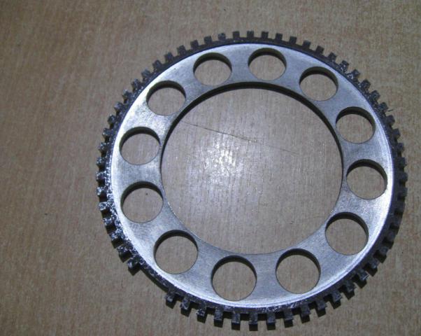

А в чём смысл ставить Январь и безфорсуночный газ???
Как отбалансирован Ваш рейпер? А с такой толщиной он весит огого!!! И дисбаланс создаёт безумный , учитывая отверстия в нём!!!
И почему считаете что можно центрировать рейпер по конусу шкива?
Зачем выкладывать фото если на ни всех брак и безумие?

Ну и хмыри напыщенные! Человек старался, сделал аккуратно, и ездить будет. ДД перекинуть 10 минут делов. Реперный диск бьет? Снял да отдал на балансировку! В чем проблема? Больше негатива, чем реальной критики!
