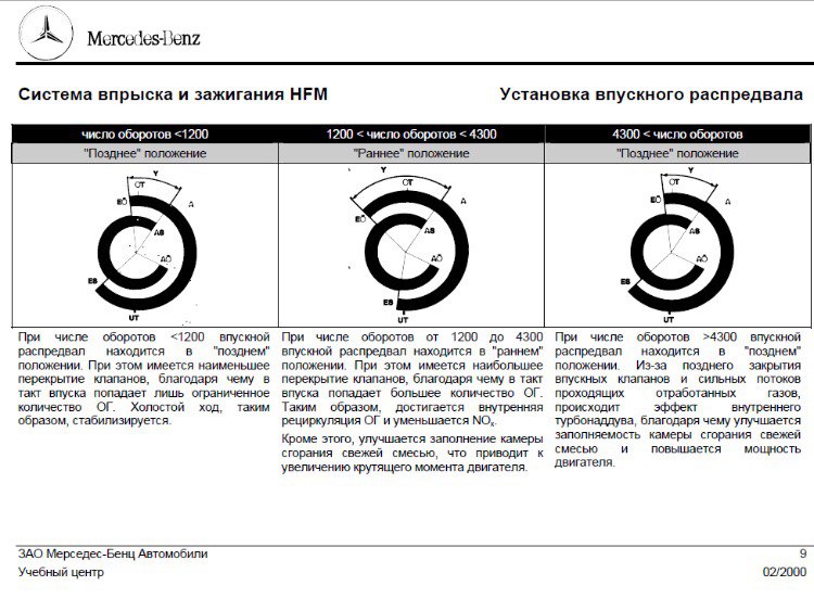

вот че нарыл

гуглил, весь вечер. Ничего не нашел. А твоя картинка по 111,980?

по системе хфм. эти темы у 111 и 104 одинаковы

ща поищу. Спасибо.
Нашел по HFM. Спасибо.
