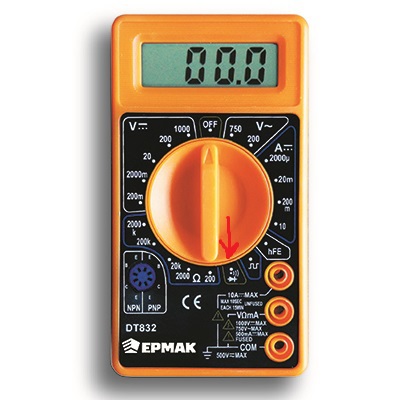

Ток проверял не в катушке, а на контатке который к ней подходит. Вот такой прибор положение указал стрелкой. Черный провод непосредственно к контакту, а красный рядом с контактом то ли минус толи че, на рабочем контакте прибор пищал, соответсвенно где не работатет молчал.
В этом положении ты ток точно не проверишь . В этом режиме тестера можно проверить только на обрыв. Напряжение измеришь в положении 20 слева от off. Смотри моторную проводку скорее всего она тебе мозг делает
а мне казалось если он есть, то он пищит, а если нету то не пищит!!!!
это все фигня.
надо взять лампу хотя бы 55 Вт, прицепить к ней 2 провода. один провод на мотор или кузов, а вторым в центральный контакт фишки (зажигание включено)... лампа должна гореть ярко... это значит плюс есть... ну и тестером в режиме 200 Ом прозвонить от второго контакта до ЭБУ по схеме...
В этом режиме можешь оба щупа между собой соеденить и он запищит.
