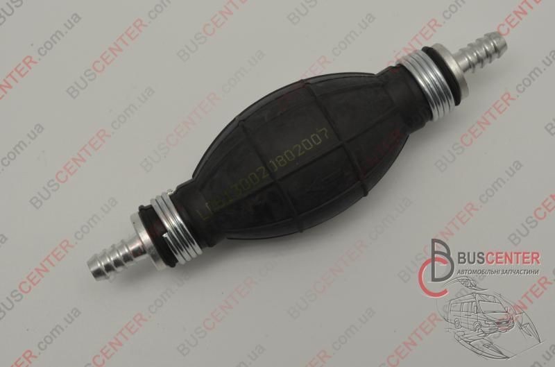

Если насоса нет, то я меняю подачу с обраткой местами и аппаратура сама пробивает пробку.
Возможно у Вас забита сеточка на заборе топлива с бака,когда тепло ещё как то протягивает,а в мороз трудно парафин протянуть через грязь.На дизеле на заборнике топлива сеточка крупная,загустевшее топливо проходит свободно.У меня там до сего дня проблем ни разу не было.
Ну а у наших, представьте, всё это хозяйство не на болтах, а на шлангах. Хотя, конечно, если там будет неплотность, то начнёт сочиться солярка.
Ставим немецкие шланги Semperit ,хомуты мерсовские или Norma и достаточно надёжно,по сравнению с топливными соединению ОМ 604-606 и посвежее.У меня во время стоянки иногда сбегало топливо при уклоне,не держал клапан обратки,я установил на магистраль подачи топлива грушу от Рено дизельного,и обратка держит,и подкачать когда надо можно,но пользуюсь редко,при замене фильтра.
