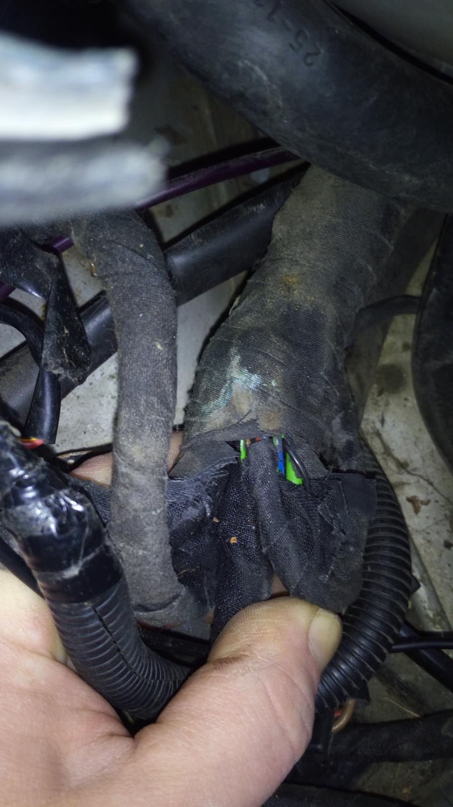

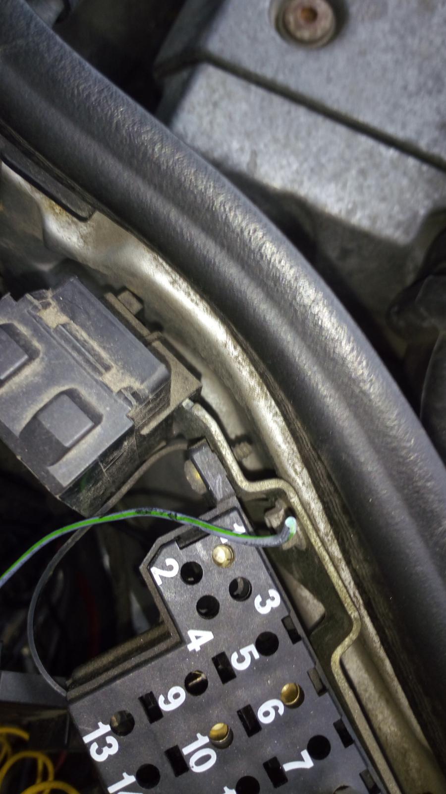

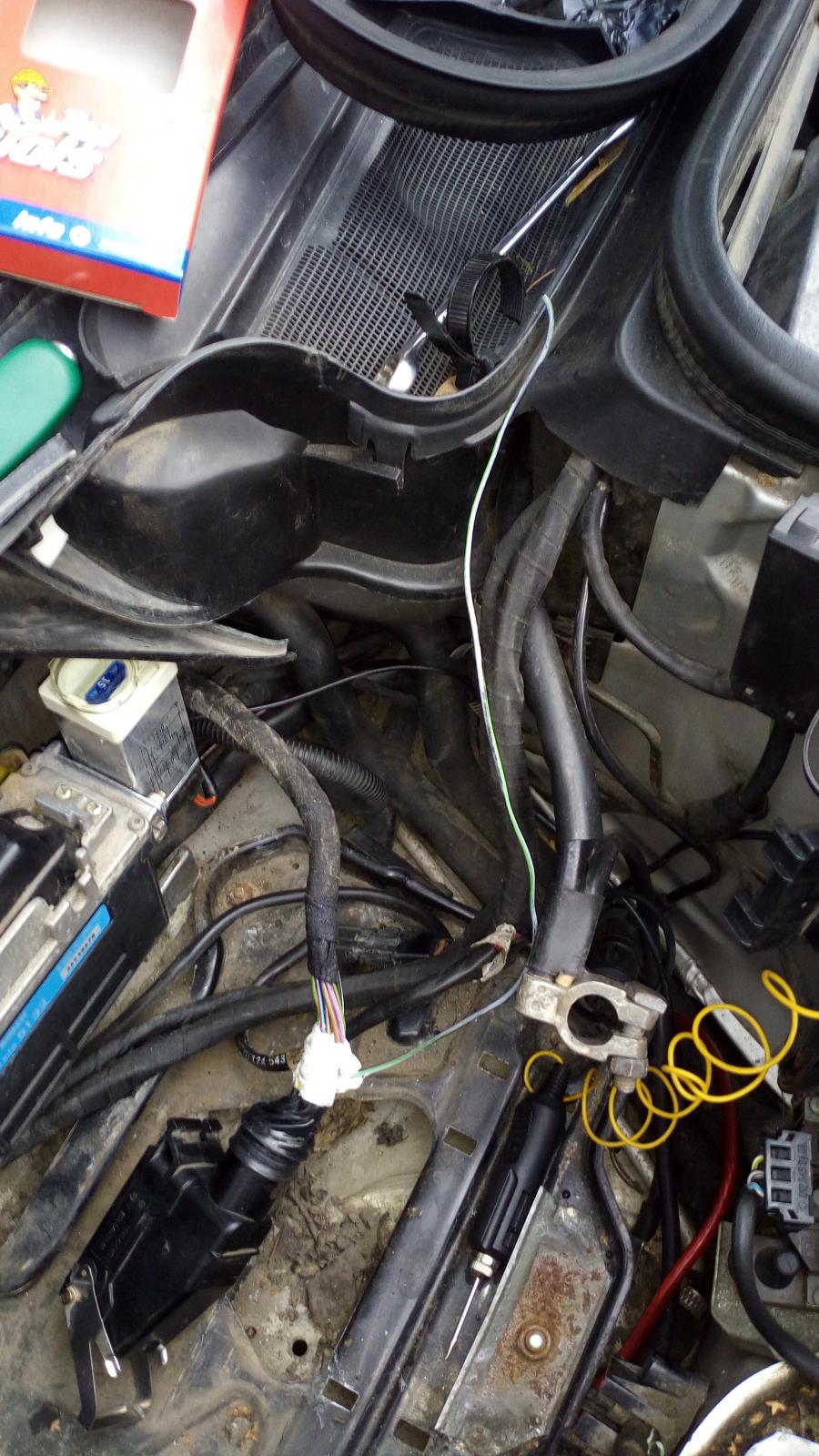

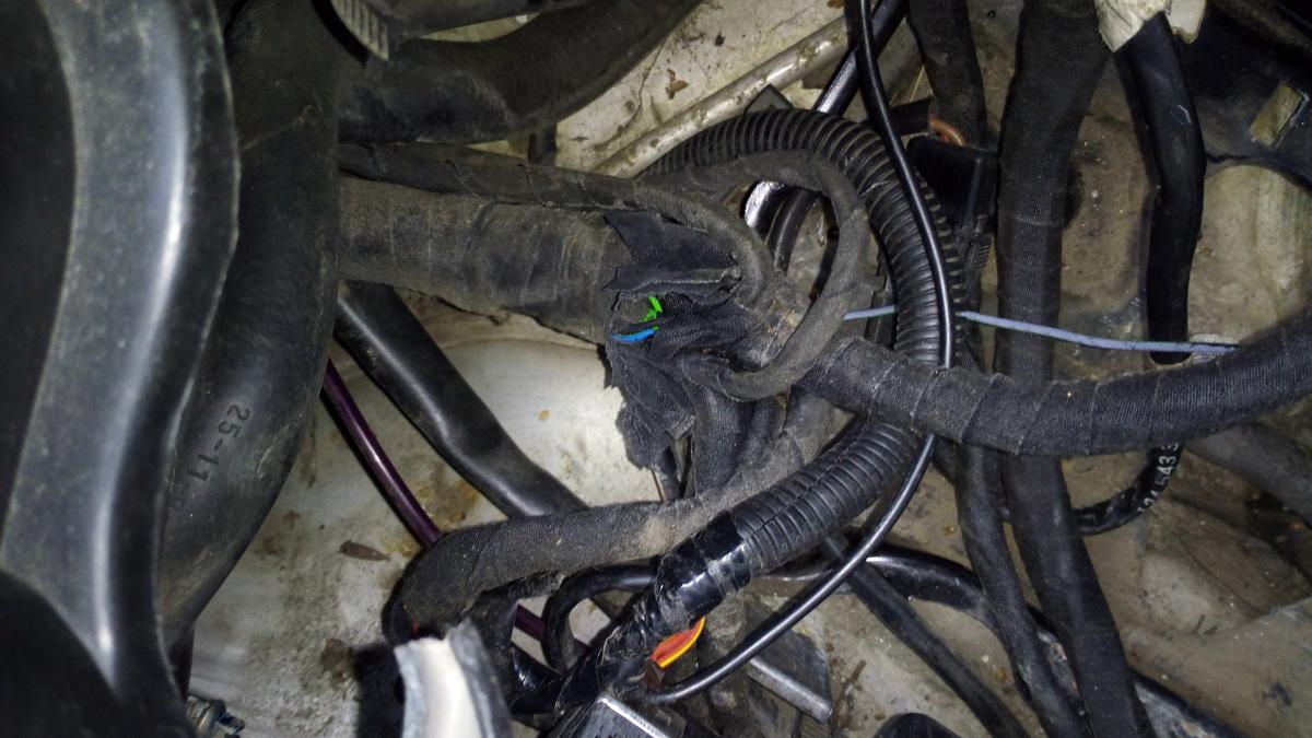

#7 ОФФЛАЙН   K_C
K_C
  • Cообщений: 55
    C124
Отправлено 25 January 2017 - 12:04
Спасибо, нашёл обрыв. Теперь надо разбираться с ошибками 13 и 20(светодиод)
