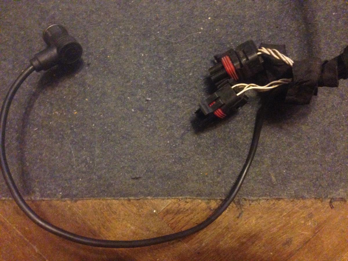

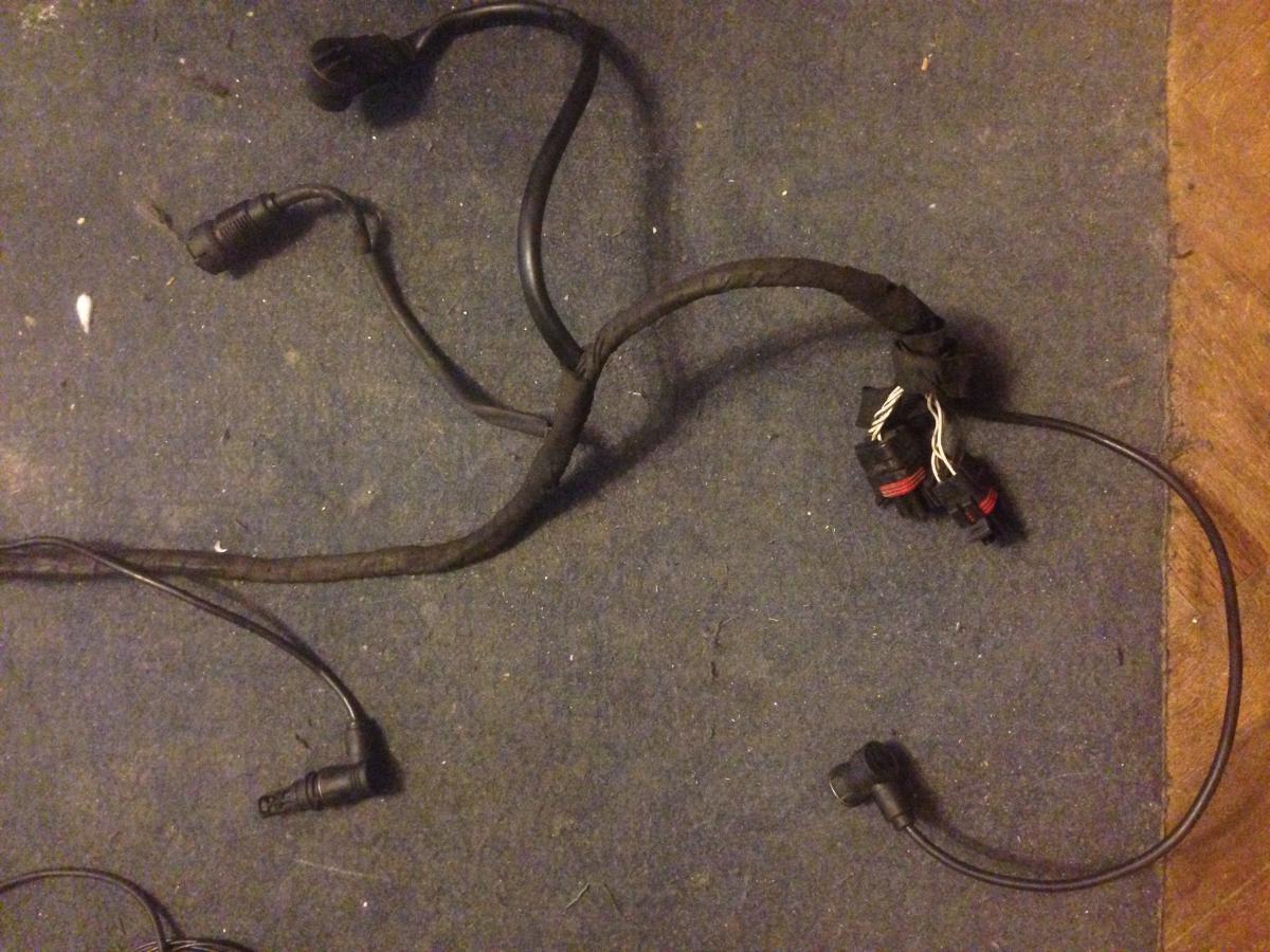

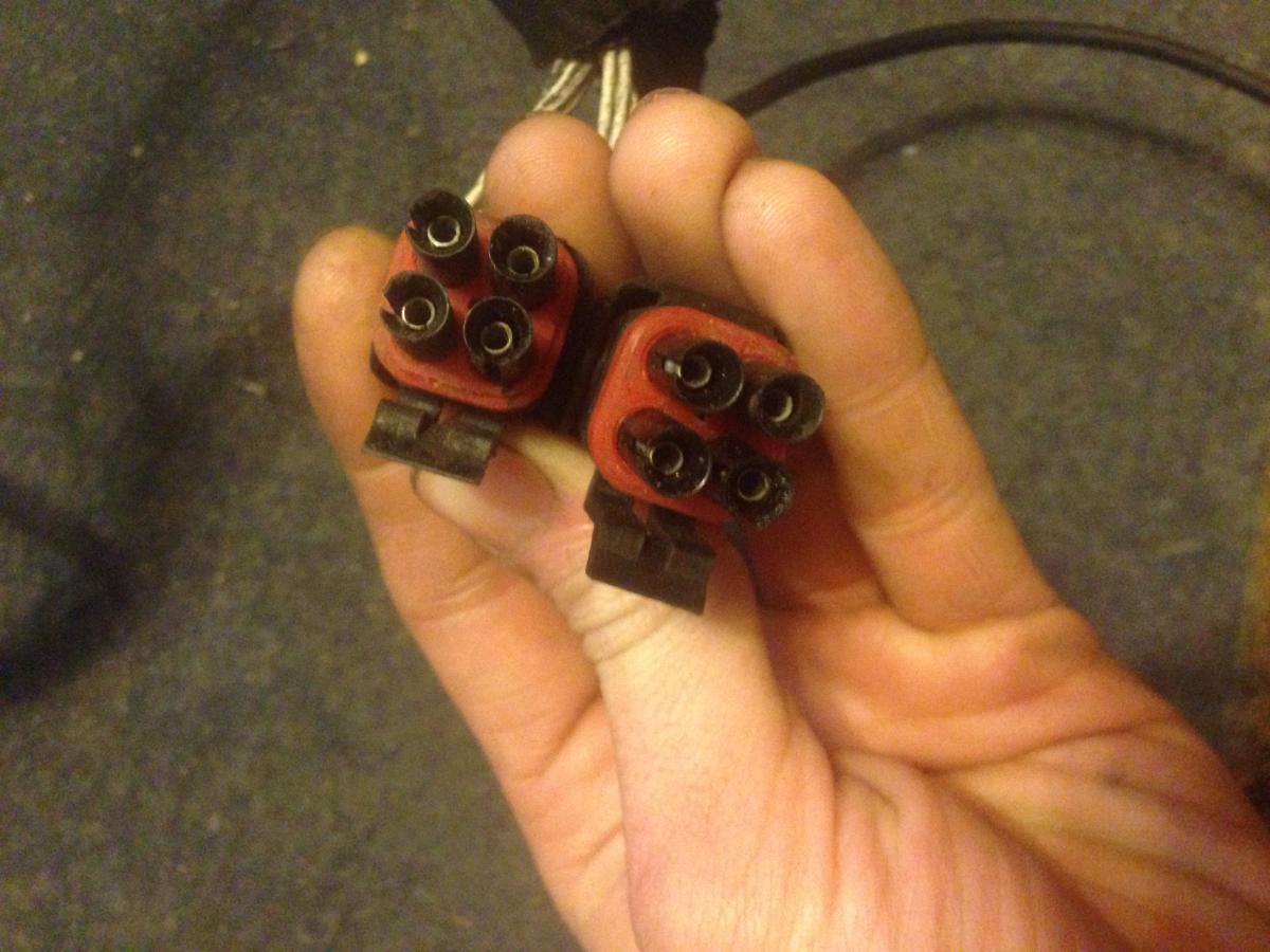

Подскажите что за 2 штекера 4-х контактных. Проводка 104 двигатель 3.2. От аср или газовое оборудование ? Ветка что на датчик распредвала идет

Колхоз однозначно.
В родной конфигурации им нет места.
Требуется фото девайсов на моторе, на которые втыкаются эти разъемы.

предположу, что это колхозный разъём на дроссель. ибо более на 8 пинов там рядом ничего нет...

Двигатель и проводка(на фото) от 124 3.2 купе

Это оказался дроссель , видать с переходником был
