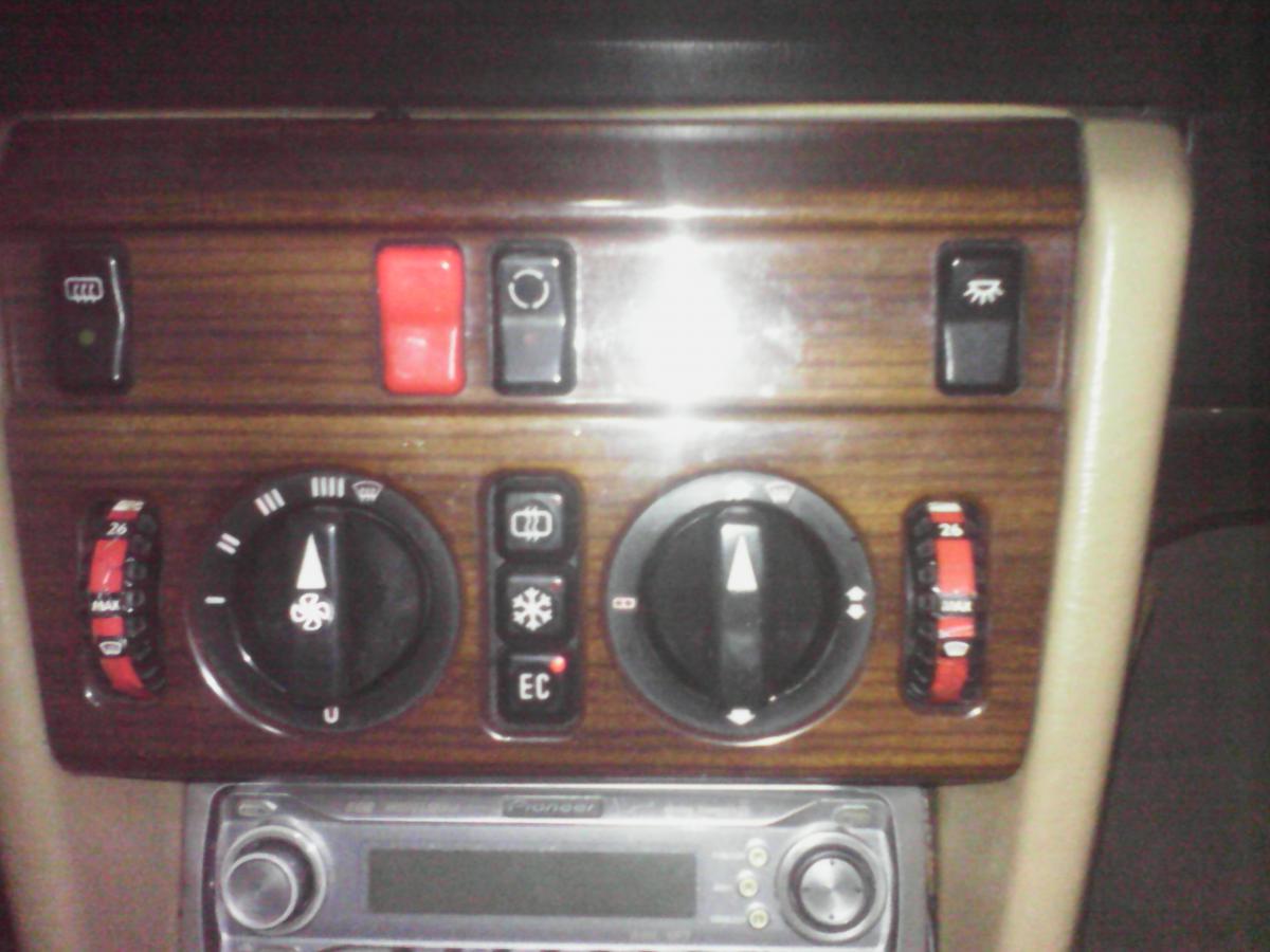

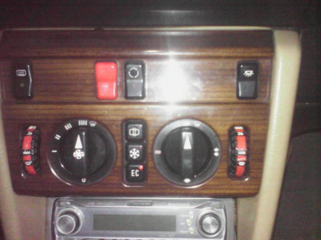

Вот так выглядит панель управления моим кондиционером
#8 ОФФЛАЙН   sheremet
  • Cообщений: 24774
Отправлено 21 January 2017 - 01:24
кондей Диавия стоит?
