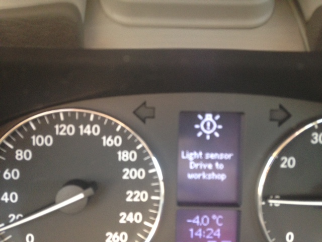

Загорается такая надпись.
отключается магнитола и загорается
Дохлый аккум уже давно горит. Может это быть из-за него

лобовое меняли? сенсор одноразовый, но можно попробовать переклеить в конторе по замене лобовых.

Тут дело в специальном геле между стеклом и датчиком. Внимательно на эти сопли смотрите, если есть воздух, то в переклейку. Аккум вообще ни при чем.

Нет. Со стороны лобового смотрите на датчик.

Для этого нужно на капот залезать. Посмотрел как мог вроде норм. Показалось что там жидкость какая-то

воооот! эти сопли со временем имеют свойство хуже свет пропускать и у датчика крышу сносит.
или меняется в сборе всё вместе с датчиком у дилера или сопли в конторе по вклейке стёкол.

сегодня солнце яркое, сопли норм свет пропустили.
после замены сенсор ещё и кодировать надо. так что попадос почти на 10ку.
в инете ещё пишут про дохлый аккум или типа того, но это скорее исключение.
у меня проблема началась на живом аккуме после замены лобового, с тех пор аккум поменял на новый, но периодически надпись эту вижу в пасмурную погоду.
