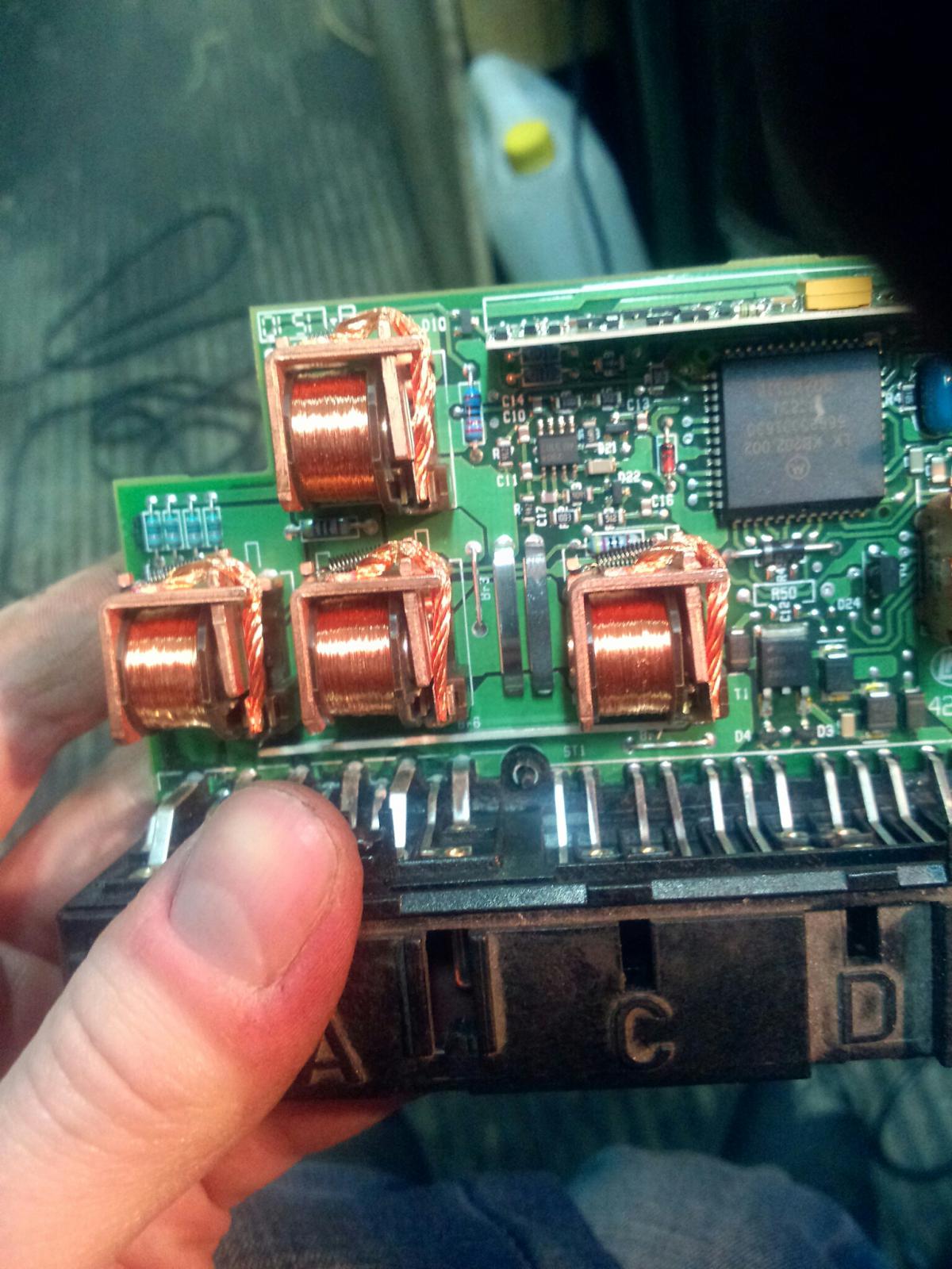

#5 ОФФЛАЙН   ALEXSANDER142
ALEXSANDER142
  • Cообщений: 66
  • Город:Дубна, МО
    S124
Отправлено 31 January 2017 - 22:19
8 катушек - это 8 релюх, контактами которых коммутируются 4 мотора на поднятие/опускание.Электронный ограничитель задействует в качестве датчиков тока 2 шунта-пластинки раздельно для левого/правого борта. Их видно на плате БК.
Это они?
И если они то можно ли подобрать им замену?
Сообщение отредактировал ALEXSANDER142: 31 January 2017 - 22:23
#6 ОФФЛАЙН   Sergey_W124
Sergey_W124
    Форумчанин
  • Cообщений: 3053
Отправлено 31 January 2017 - 22:24
Да.
Если мои предположения верны, то и правый задний ЭСП тоже при упоре будет выжигать пред.
Сами шунты могут быть и рабочими, а неисправность может быть в электронной схеме, которая измеряет с них сигнал, и задействует отпускание тех реле, которые запитывают упершийся ЭСП.
Сообщение отредактировал Sergey_W124: 31 January 2017 - 22:30
#7 ОФФЛАЙН   ALEXSANDER142
ALEXSANDER142
  • Cообщений: 66
  • Город:Дубна, МО
    S124
Отправлено 31 January 2017 - 22:41
Один из шунтов шершавы и чуть темнее соседа
Проверил про задний правый. Его роль выполняет передний левый. Видимо у меня схема не лево/право, а перед/зад
Сообщение отредактировал ALEXSANDER142: 31 January 2017 - 22:49
#8 ОФФЛАЙН   Sergey_W124
Sergey_W124
    Форумчанин
  • Cообщений: 3053
Отправлено 31 January 2017 - 22:53
Значит "жареный", возможно подгорел и потянул за собой еще что-то на плате.
БК меняй, он недорогой и доступный.
Сообщение отредактировал Sergey_W124: 31 January 2017 - 22:54

#10 ОФФЛАЙН   ALEXSANDER142
ALEXSANDER142
  • Cообщений: 66
  • Город:Дубна, МО
    S124
Отправлено 03 February 2017 - 00:02
Кстати, замена на иной (но подобранный по падению напряжения) шунт, вылечила выбивание преда
