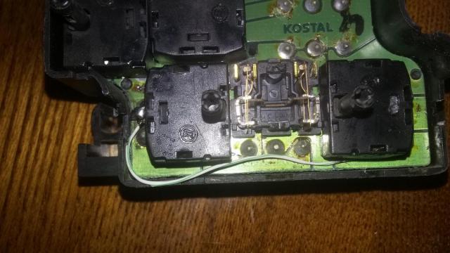

#20 ОФФЛАЙН   stajer80
stajer80
  • Cообщений: 41
  • Город:санкт петербург
    E220 124
Отправлено 11 March 2017 - 22:58
возможен,чаще всего в джойстике скапливается пыль и грязь,лечится разборкой, чисткой и смазкой,сие мероприятие требует аккуратности, терпения и внимательности,ибо можно растерять все пружинки,которые находятся внутри,я обычно разбирал джойстик засунув его в прозрачный полиэтиленовый пакет.
как вытаскивать плату?у меня тоже сидение перестал перед_назад и верх-вниз остальные работает.вот на эти двух положение 12в не идет.пока  спайевал вот так.20170311_162106.jpg хотел бы нормально сделать но не получился плату достать.так все работает.пружины ни какого не видел там.
