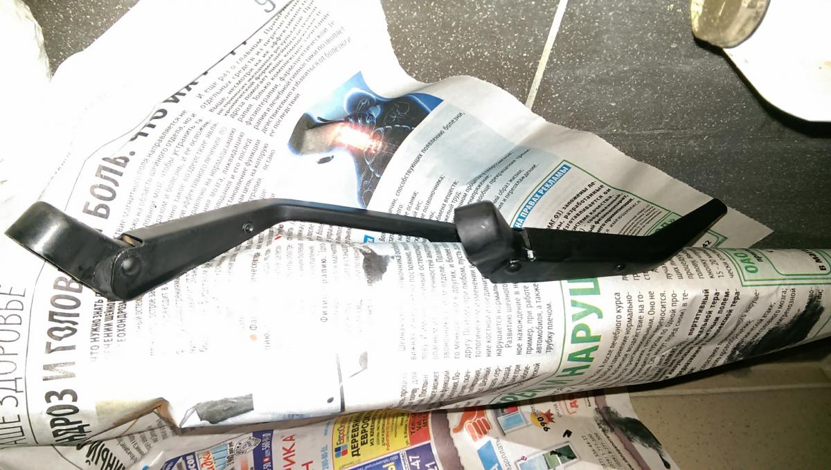

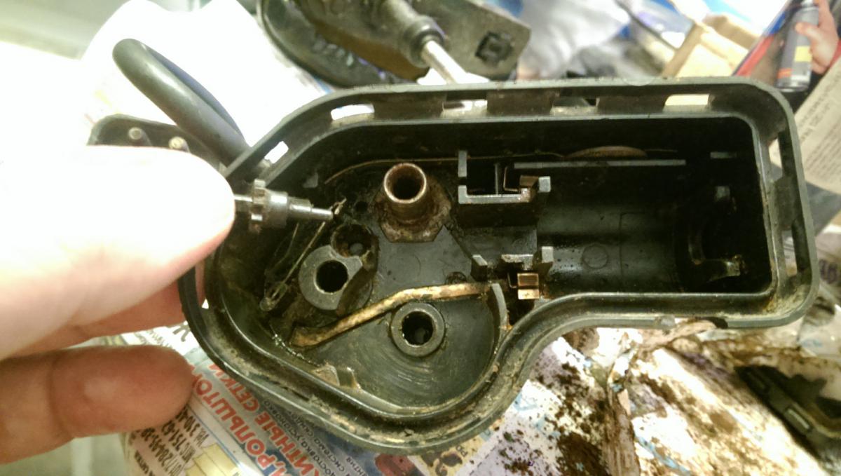

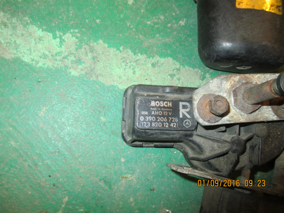

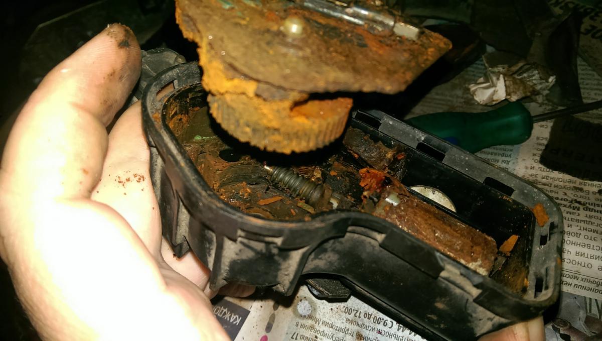

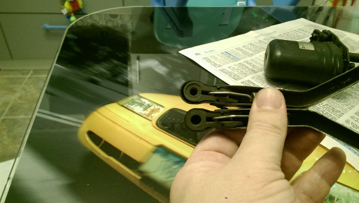

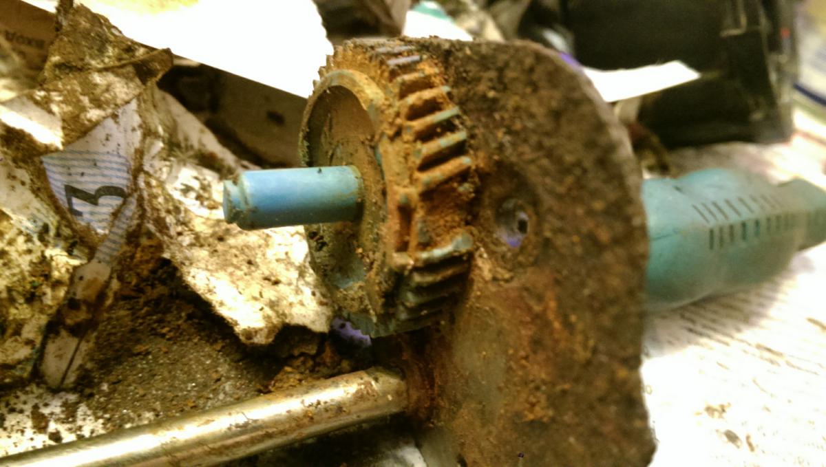

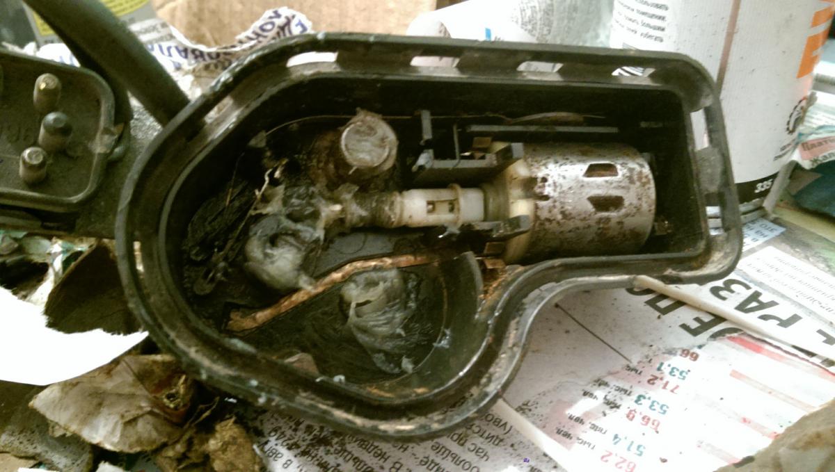

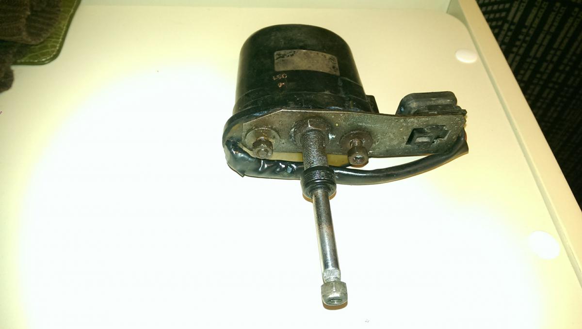

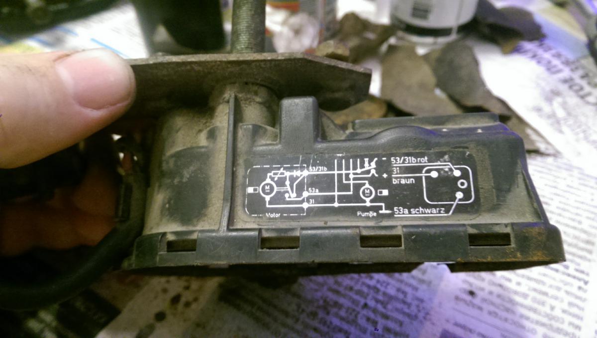

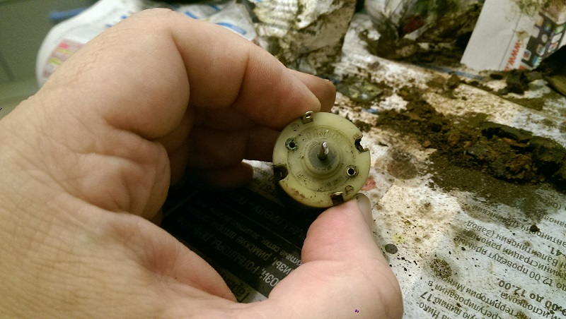

Есть механизм фаромойки от w123 правый в исполнении рестайл. Сломаны шестерни и кирдык моторчику. Хочу попробовать восстановить. Приму советы и запцацки. Зачем мне это надо? Вещь редкая, новая - дорогая. И главное - он есть. Может обретет вторую жизнь. Фотки внизу.
774f74es-960.jpg IMAG3374.jpg IMAG3379.jpg IMAG3380.jpg IMAG3384.jpg IMAG3389.jpg IMAG3398.jpg IMAG3399.jpg IMAG3402.jpg IMAG3407.jpg IMAG3408.jpg

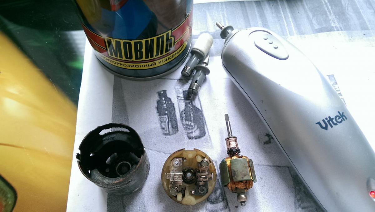

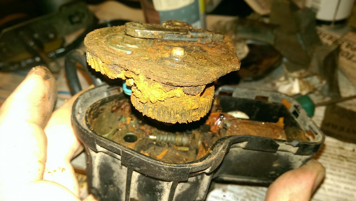

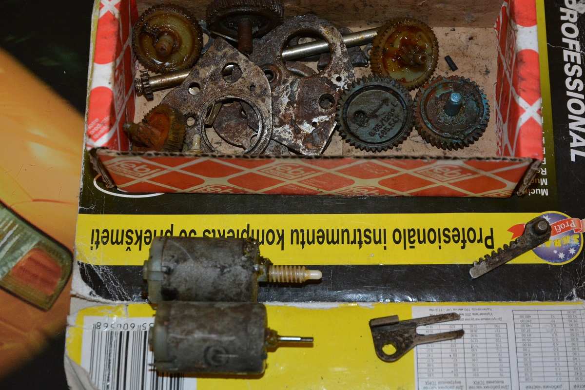

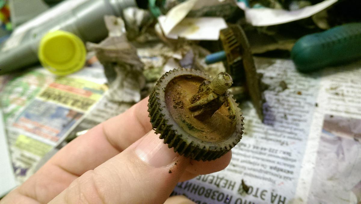

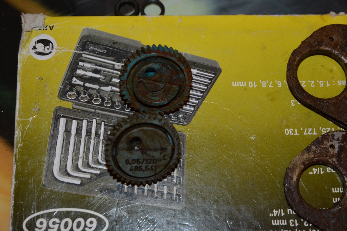

Разобрал. Почистил. Смазал. Состояние вы видите сами. Все забито ржавкой. В общем мотор труп. Две шестерни трупы. Что можнос этим сделать? Шестерни думаю выточить может из алюминия?

2 Vitaliy747 Купи б/у фаромойку от W124, возьмёшь от туда мотор, да и шестерня я думаю аналогичная.

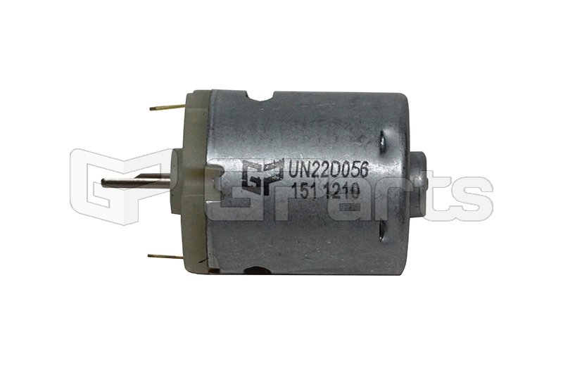

Так, что я нарыл путнего. По мотору: На сегодняшний момент есть такой интересный вариант выхода из положения
Берем этот самый номер на моторчике Bosch 1 397 220 056
 и пытаемся его найти. А он у нас бьется на раз. Итак цена его средняя 50- 65$. Но тот же екзист и не только услужливо предлагает заменитель universal с тем же номером (нет в наличии) И самое главное:
GP UN220056 Ремкомплект моторчика фароочистителя по цене 6,5 уев за штуку, в наличии, покупай не хочу.
Будем считать вопрос с моторчиком закрытым, теперь ищем шестерни.

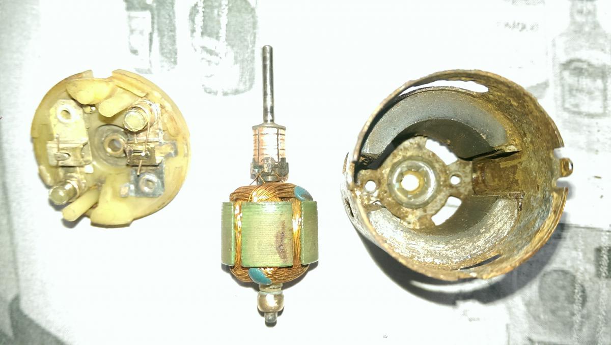

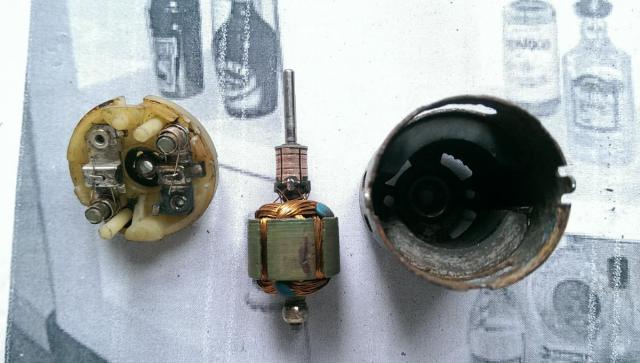

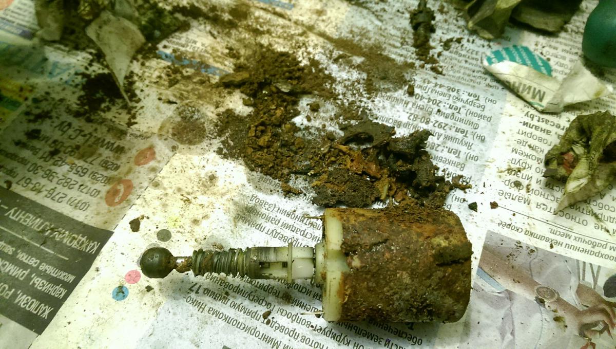

На сегодняшний момент куплен комплект для ремонта, Это часть корпуса, 2 рабочих моторчика, 2 комплекта шестеренок. Спасибо Саня  S124 за наколочку. Ремкомплект куплен от w124. У w123 вмт 130 градусов, у w124 вмт 120 градусов, это основные отличия.
Про между прочим хотел восстановить свой закисший моторчик от w123. Отмачивал в керосине 2 дня. Удалось разобрать, вычистить ржу и грязь, Но подкралась беда откуда не ждал. Графитовые щетки, - от одной остались смешные остатки, от другой вообще ничего не осталось. Ремкомплект похожих щеток стоит порядка 5 баксов. Моторчик целиком как я уже писал выше стоит 6,5 бакса. Кажется проще заказать новый. Но я принципиально хочу попытаться оживить старый мотор, тем более в него уже столько труда положено. Подскажите решение по щеткам, что можно придумать? Какие есть идеи? Бюджет должен быть минимальным, иначе пропадает целесообразность восстановления старого мотора.

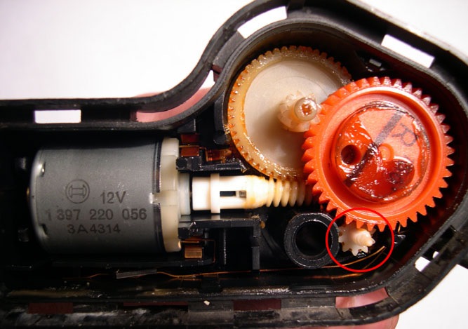

Вот он донор который нужен в принципе. Ремкомплект моторчика для механизма рестайл — заменитель GP UN220056 Оригинал Bosch 1 397 220 056 Он отличается от мотора w124.
Вот такой красавец был вынут из фаромойки w123
Johnson. Но был найден оригинал и его заменитель (на фото выше)
Керосин и 12 вольтовый адаптер. Удобная штука для домашней возни с автоэлектрикой)

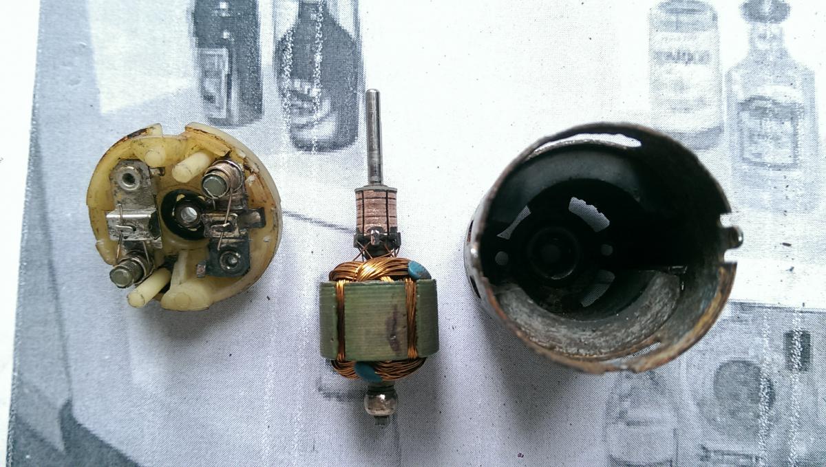

Постоял пару дней, после чего был разобран и опять брошен отмокать в  керосин но уже располовиненым.

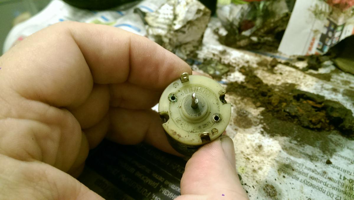

Совсем грязным я его к сожалению не запечатлел. Ну ржавый весь, печально. Внутри корпус мотора тоже весь заржавел. Как смог почистил и побрызгал мовилью сам корпус, может остановит процесс окисления.
Вот с помощью такого инструмента обработал детали моторчика. Щетки приказали долго жить, одна щетка видимо конкретно подгорала. Зачистил как смог. Пружинки на месте, разобрал все, почистил. Осталось поставить щетки. Размеры щеток 3мм ш. х 2мм в. Х неизвестно сколько длина. Я думаю 5мм.
Собственно уже дело принципа, оживить его. Все очищено, только собирай и запускай. Наши руки не для скуки)
