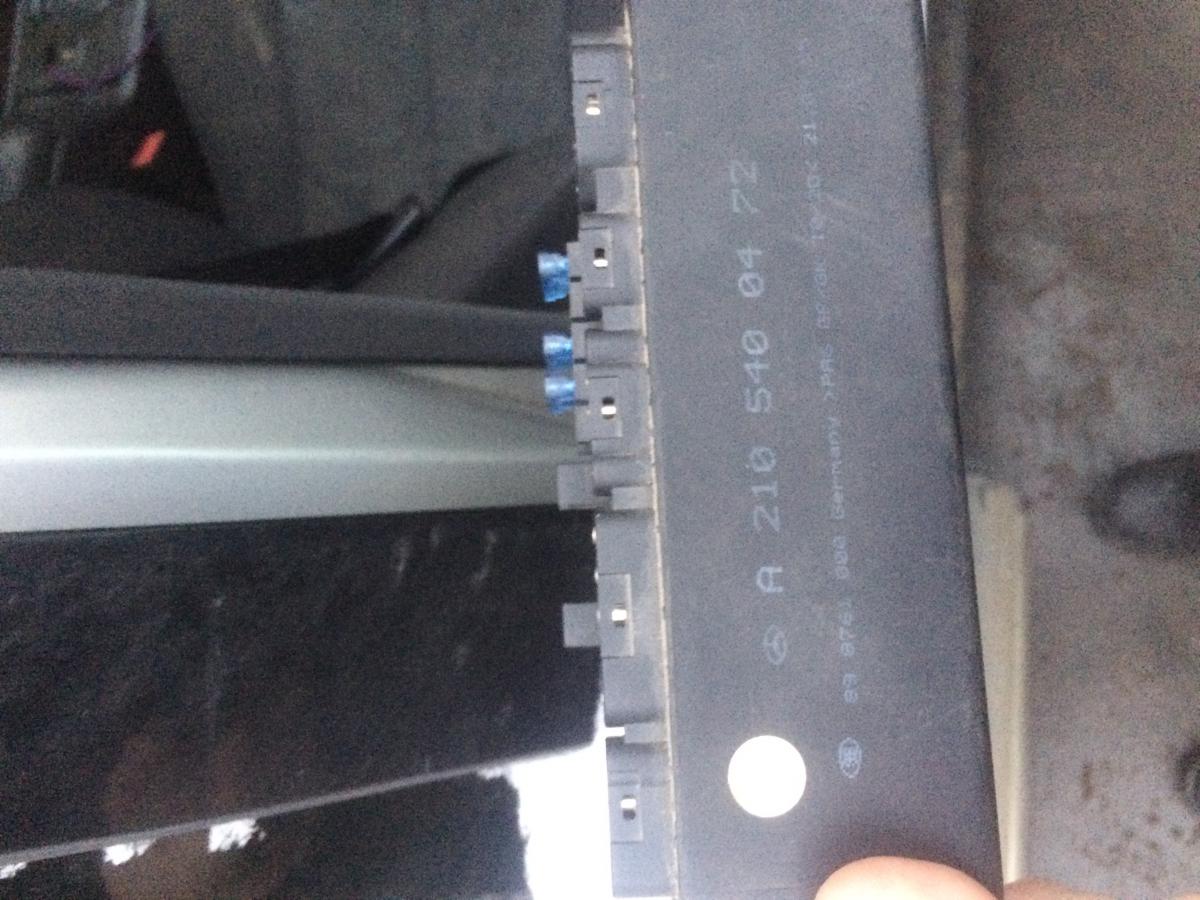

в блоке К40, модуль реле, стоит рядом с эбу, под капотом справа в монтажном блоке.
Это тот самый блок?
Или которые рядом с ним?

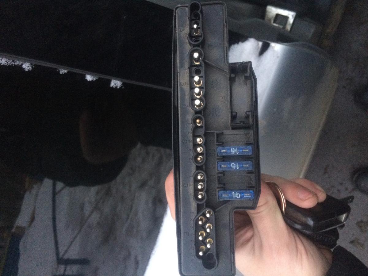

Собственно, как я понял это и есть тот блок что я "отложил" , не придав этому особо значения.
Сняв крышку вижу плату без видимых повреждений (смотрю в книгу вижу фигу)
Внимание вопрос: Какие контакты можно перемкнуть/спаять чтобы заработал бензонасос на постоянку?
Фишка 3-конт, на ней временно можно перемкнуть красн и красн/зел провода:

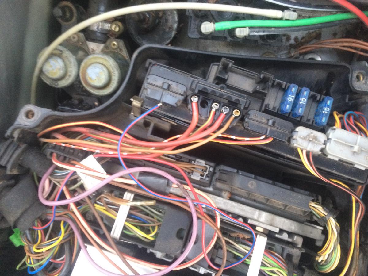

А вот с модулем я разобраться не могу .На фото открытая фишка, это она и есть ? Краснозеленый провод приходит только к ней , а красных два... перемычкой попробовал и с тем и с тем ноль реакции при этом зажигание было включено... где то обрыв по проводке чтоли , или не в ту фишек полез?

На w202 данное реле находится в багажнике возле аккамулятора, можно вытащить реле и перемкнуть проволокой контакты №87 и №30 - тогда бензанасос должен заработать даже с выкл. зажиганием. Если этого не происходит - бензонасос сгорел.
В ситуации с w210 могу только предполагать, но вроде реле ставили под сиденьем, слева от аккамулятора, почти над бензонасосом. И предохранитель там же. То что реле где-то в пороге - это бред, этого не может быть.
-Возможно Шеремет прав - ключ отвязался (реле это - практически вечное)
