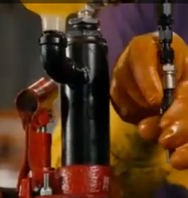

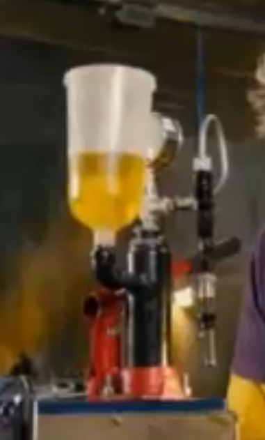

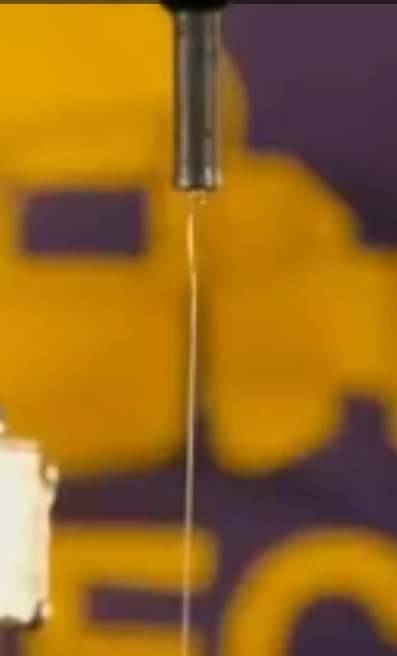

#3 ОФФЛАЙН   Сим
Отправлено 03 February 2017 - 18:44
если самопал интересно конструкцию понять, даж манометр есть и наглядно видно что такое "старыефорсункиссут"  :mrgreen:

#4 ОФФЛАЙН   Gazzel
Отправлено 03 February 2017 - 19:35
ну по идее нуже керепкий поршень+корпус, к оторму смонтирвать форсунку.  по рукой домкрат.  он удобен еще и стабильностью, можно смело заливать бенз.   я не держал трубку форсунки  но имхо пресмасленка может оказаться проще, для разовой работ удобнее вовнтурь залить бензин. предположу что из старого аммо можно соорудить, там дно должно быть крепкое, в него нарезать резьбу, обем подаваемого бенза радикально больше, значит время работоспособности можно проверить
#5 ОФФЛАЙН   Сим
Отправлено 04 February 2017 - 00:14
все что выше домкрата в принципе понятно-манометр и пара тройка переходникоффф, речь о другом-КАК внутри домкрата организован перепускной клапан. Если его нет то ты начинаеш давить и всю жижу выдавит обратно в бачок первым делом.......от этот момент пока не пойму.

#7 ОФФЛАЙН   Gazzel
Отправлено 06 February 2017 - 13:08
эээ, я не изучал в точности конструкцию, но там куда вставлен бачек с завода мдет резиноая заглушка, под которой тот самый клапан. при перегрузке эта заглушка надувается таким нехилым шариком и рвется.
