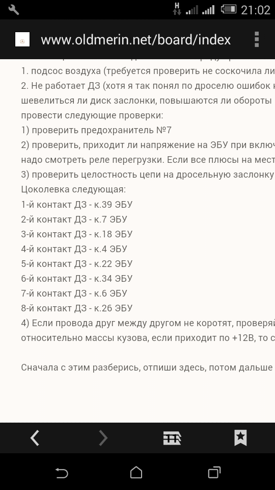

Проблема такая. Купил На днях С-ку 95г. Как обычно с проводкой напутано. Прогрев только с поддержкой газа. Дроссель при включении зажигания не гудит , только раз дернется и все. Проводку в нем уже как вижу перепояли но проводом одного цвета(красавцы блин). Есть конешно сомнение что могли что нибудь местами перепутать. Попытался читая форум все поверить сам, и все же есть несколько вопросов. 1. Где искать предохранитель (7) и за что он отвечает?
2. На дроссель не идет напряжение на 7и8 контакт(в какой-то теме писали что должно быть при вкл зажигании)
3. Нашол в форуме распиновку какой куда проводок от заслонки идет до эбу но. Где в блоке pms найти контакт 39 если там два штекера по 17 контактов!? (фото приложу чтобы поняли про что я)
4. Может я не то читал но тема была про 111 мотор. Если кто нибудь Может скиньте распиновку блока pms. Конкретно мне надо знать какой куда провод от заслонки к блоку идет.
5. У меня дтож 4 контактный. Так вот вычитал что там два провода идут на пропеллер кандера а два на блок pms(тоже хотелось бы узнать в какой контакт по номеру)

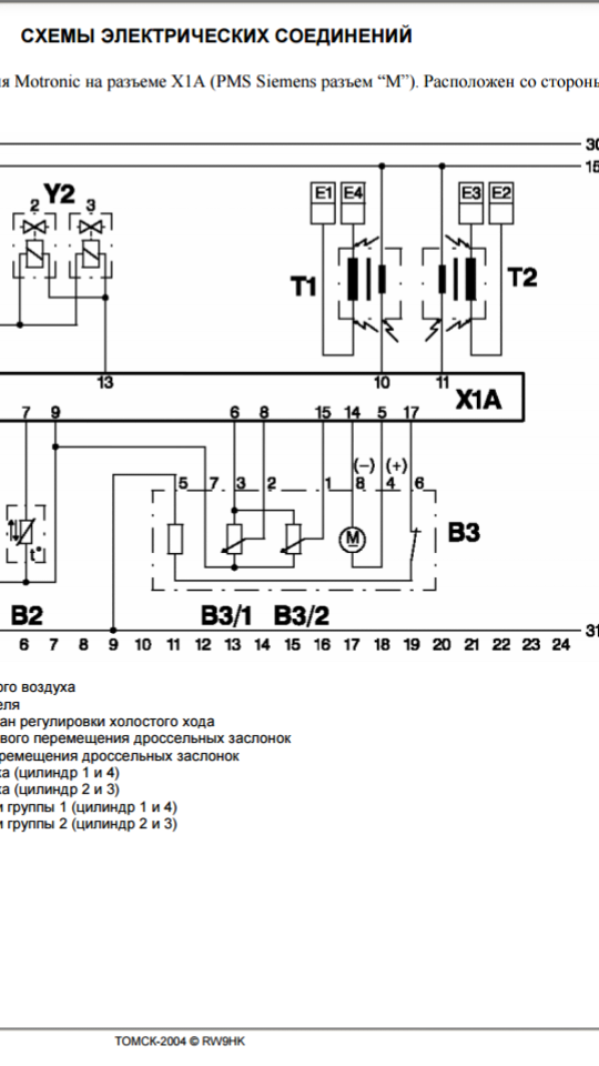

Спосибо за инфу. Только я не смог разобраться по схеме как дроссель подключить.

И как с этим разобраться?

Он подключен. Но не работает. А так как там косу до эбу перепояли проводом одного цвета, хочу перепроверить. Вдруг кокой контакт перепутали. Дроссель контрактный стоит. Я его раскручивал проводка в нем в достойном состоянии не рассыпалась. Я вот и не могу разобраться. Есть конечно варик купить б.У проводку и по ней собрать новую самому, но думаю пока эту помучить.

Монохромный геморрой, вот в чем дело...
В темах у koster_05 имеются фото нутрянки дросселя, по ним можно разобраться.
Вот еще картинки:

Монохромный геморрой, вот в чем дело...В темах у koster_05 имеются фото нутрянки дросселя, по ним можно разобраться.
Внутри дросселя провода по цветам а на косе до эбу у меня 8 проводов одного цвета. Вот в чем гемор. Еще не пойму на схеме что за горизонтальные полоски под номерами 15 30 и 31? Это +и-?

Монохромный геморрой, вот в чем дело...В темах у koster_05 имеются фото нутрянки дросселя, по ним можно разобраться.Вот еще картинки:attachicon.gifs-3062.jpgattachicon.gifdr.PNG
Вот вот вот. Ништяк. А как узнать в эбу куда какой должен идти?
Это стандартные номера автомобильной разводки жизненно важных цепей:
15 --- зажигание
30 --- постоянный +АКБ
31 --- масса
Так на схеме в твоем посте #9 все есть, номера пинов разъема Х1А.

Это стандартные номера автомобильной разводки жизненно важных цепей:15 --- зажигание30 --- постоянный +АКБ31 --- массаТак на схеме в твоем посте #9 все есть, номера пинов разъема Х1А.
Вот теперь все понял. Дружище от души тебе. И последний вопрос что за легендарный предохранитель под номером 7 корой говорят проверять? Где его искать и на что он?
