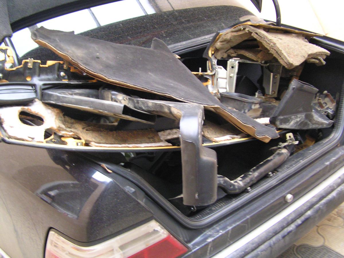

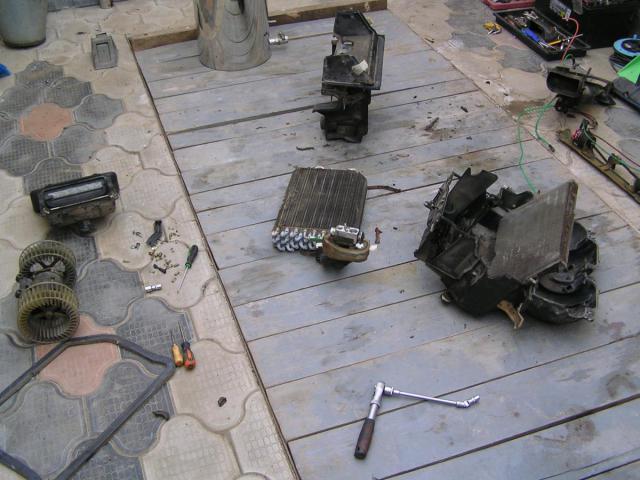

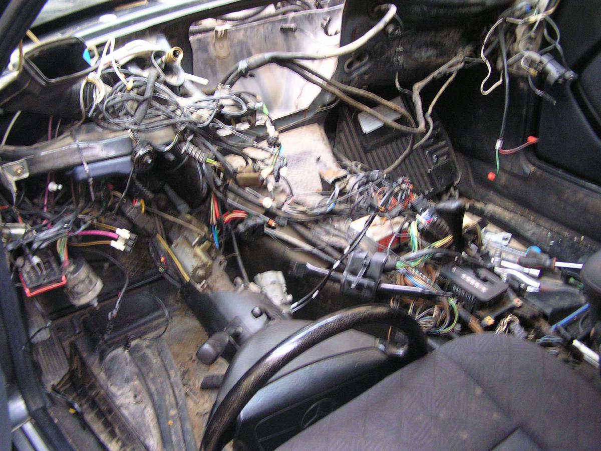

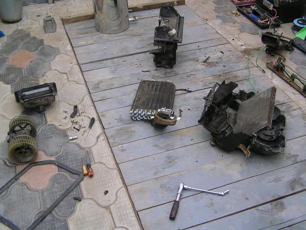

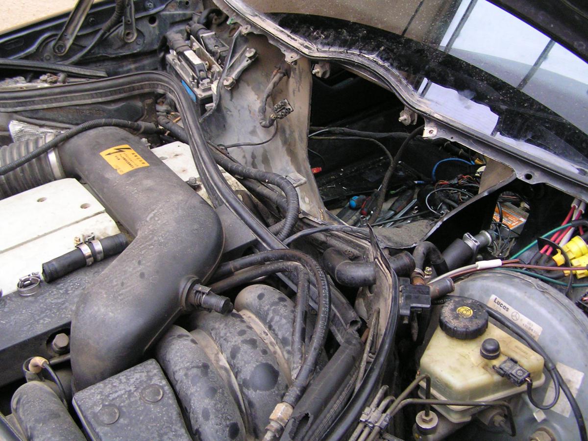

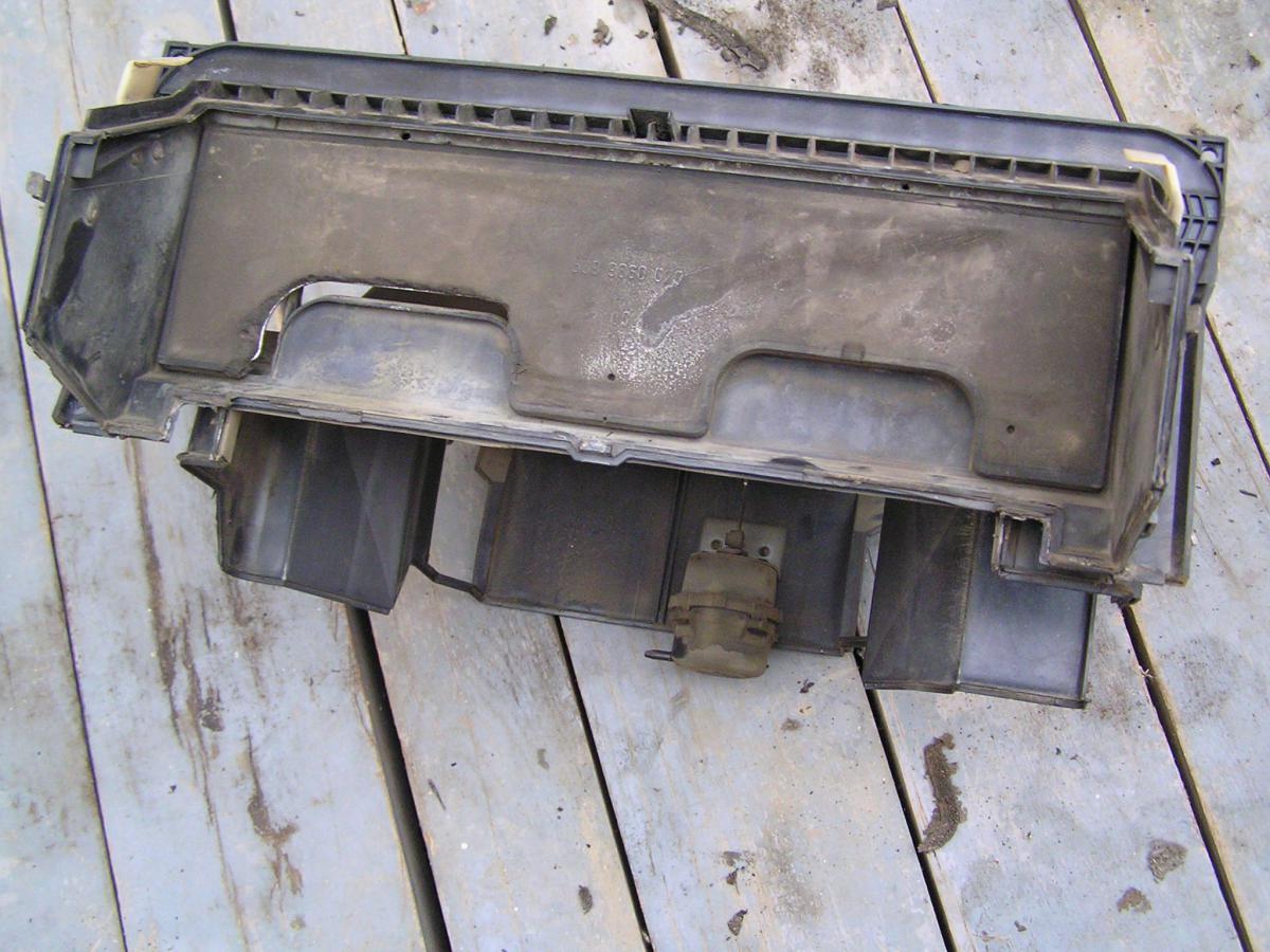

#14 ОФФЛАЙН   Temruychanin
Temruychanin
  • Cообщений: 3399
Отправлено 05 February 2017 - 01:48
Получилось как то так

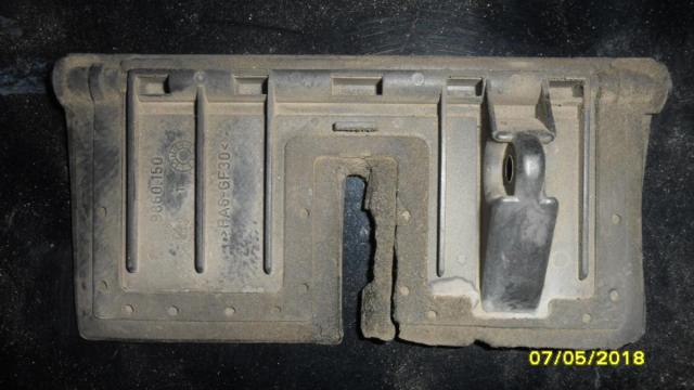

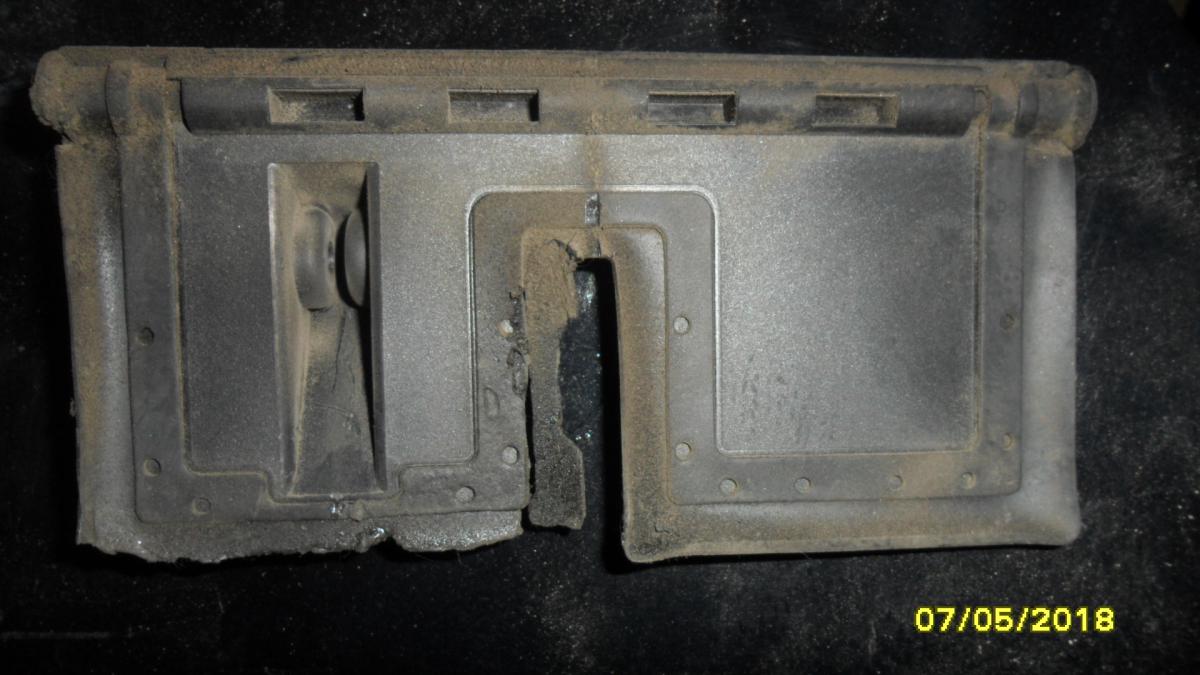

#18 ОФФЛАЙН   COSTAS_1985
COSTAS_1985
  • Cообщений: 948
  • Город:Белебей
    м104 3.2-717.440-3.69
Отправлено 21 October 2018 - 12:04
в качестве дренажей потом можно использовать шланги от печки 2108. они идеально встают вместо рассохшихся поролоновых...
Отличная инфа! Спасибо! Как раз занимаюсь ревизией этого узла, а вот вопрос по самим заслонка которые стоят в самом корпусе печки, не могу найти сами заслонки хотел поменять их или проклеить новые уплотнители т.к. старые уже порвались...
#19 ОФФЛАЙН   sheremet
Отправлено 21 October 2018 - 12:29
тут строительный рынок в помощь...
там всякие поролонки, самоклейки шушки и тд...
