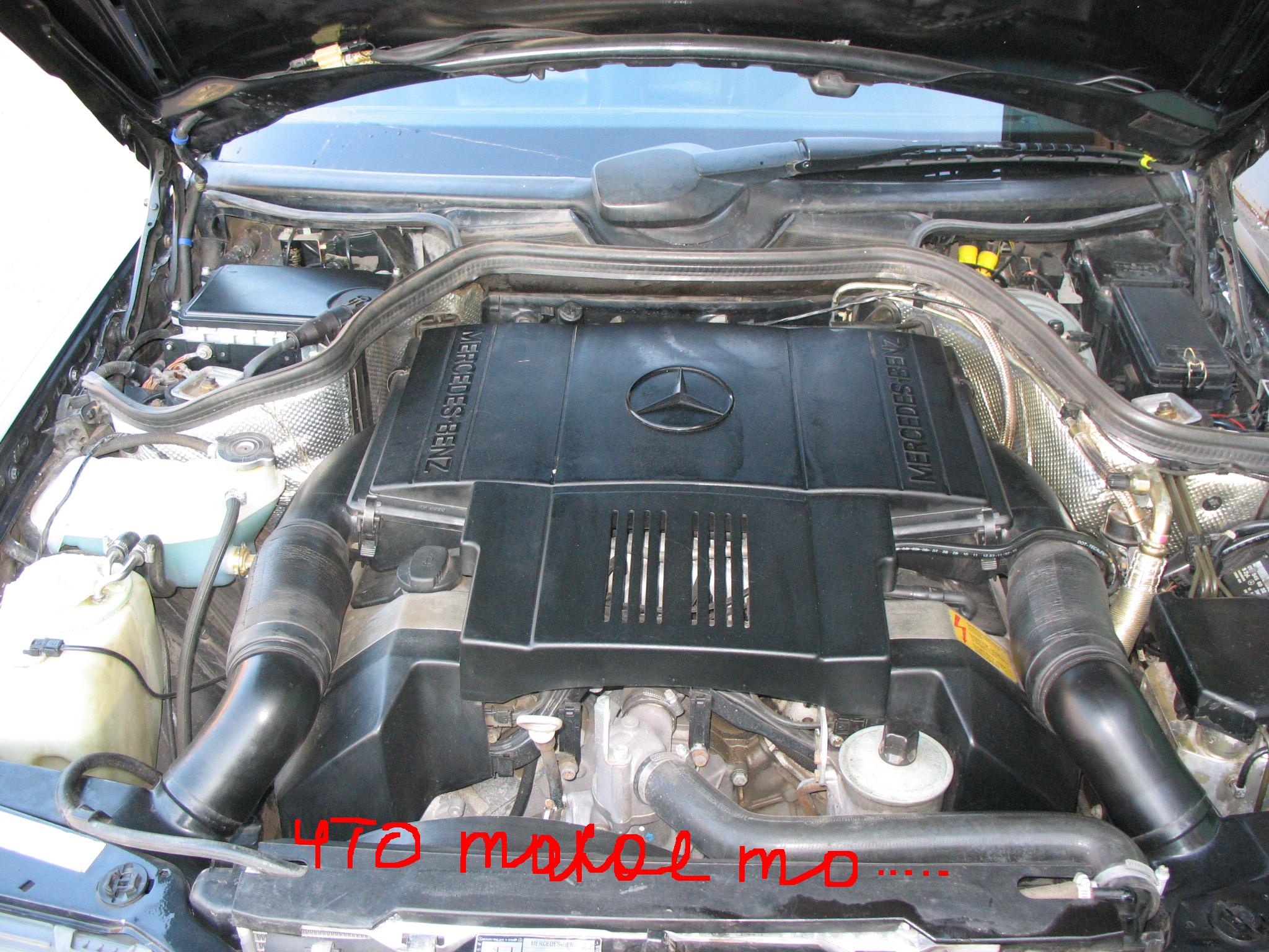

Парни короче у меня такая проблема на моем w124 e420 119 мотор...когда едешь нажимаешь пидаль и он захлебываеца или подтраивает я даже не знаю как это описать!ездил на диагностику сказали все ок,заменил свечи и высоковольтные провада вроде тоже в норме...заменил крышку трамблера все та же шняга...поменял катушку вроде поехал..и вот через некоторое время проблема вернулась!может стоит поменять вторую катушку и крышку т.к их там две!может у кого была такая фигня помогите пожалуйста ![]()

Если проблема очень похожа по признакам на предыдущую то вполне может быть что и вторая катушка умерла, а может и первая недолго прожила. Проверять их нужно.

По опыту моей работы со 119 моторами, самая нежная деталь - это крышка распр, потом идут свечные наконечники, а дохлую катушку видел всего один раз. Почему дохнут крышки - х.з., высказывалось предположение,что виноват сальник, отделяющий её от распредвального пространства.

самое нтересное что на холостых все четко и ровно едешь медленно тоже все в порядке но стоит добавить и начинает троить редиска!!!!!!!!!!!
может катализаторы засрались ....такое очучение что не хватает мощи ему!!!! ![]()
