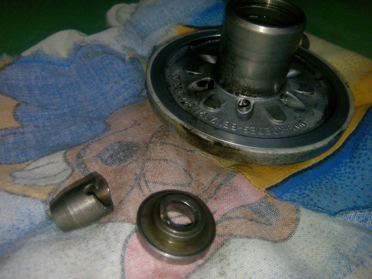

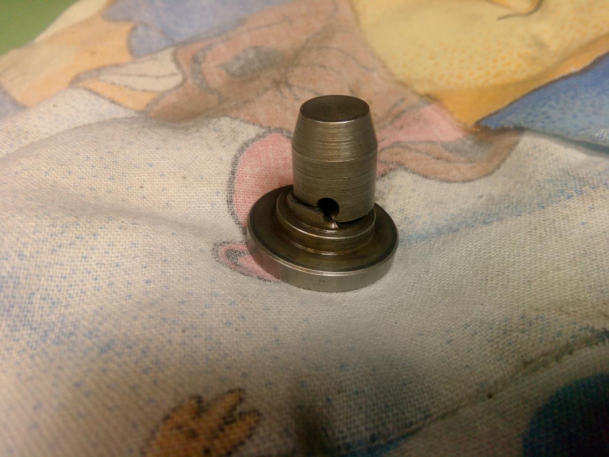

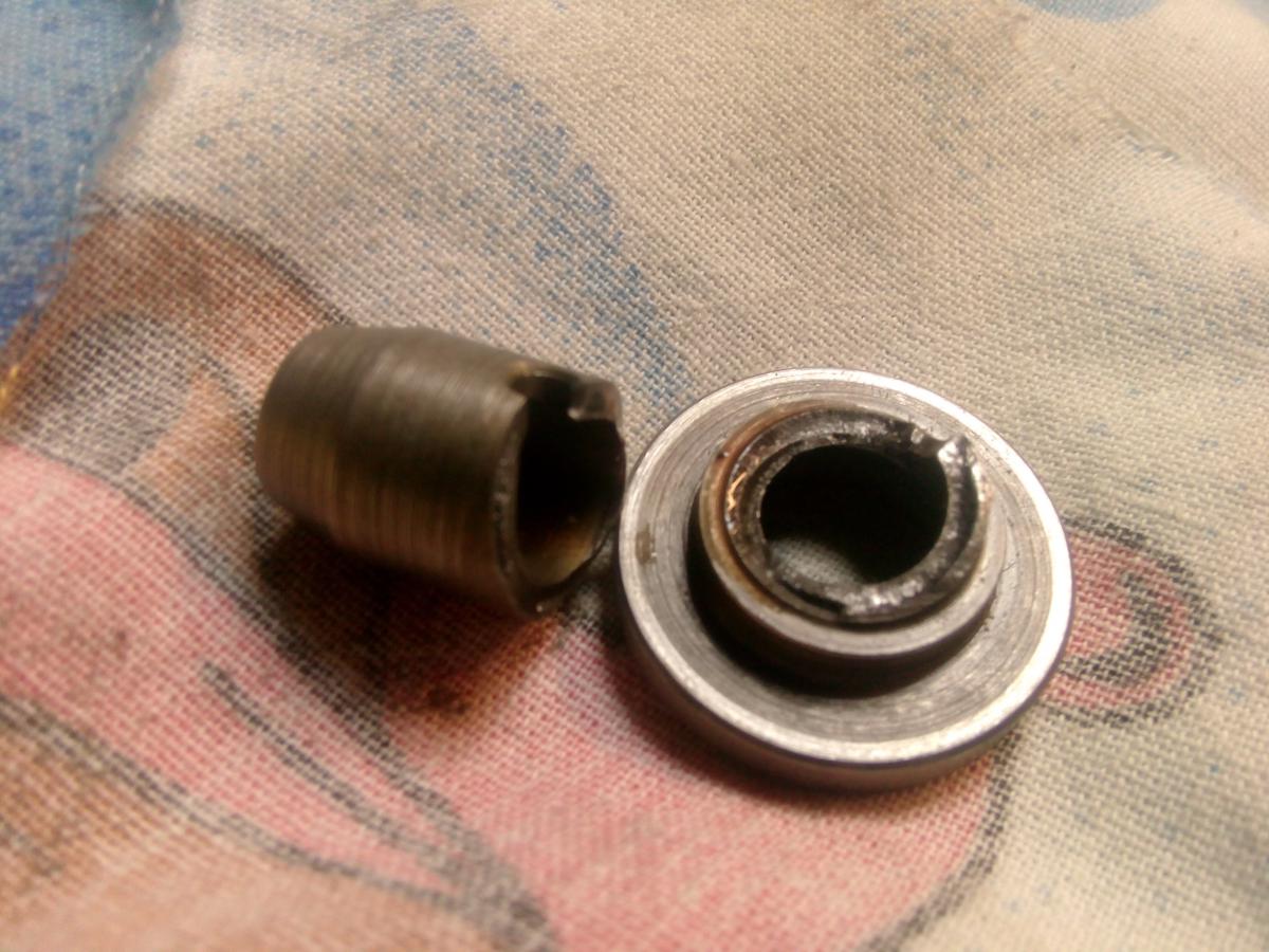

Снял гидроблок, обнаружил огромный зазор между лентой В2 и штоком, больше сантиметра,на весь ход поршня,оказалась сломана чашка в поршне в которую упирается шток, к стати его длина 51мм. Поставил целую взамен, всё собрал, залил масло, завёл и нихрена не изменилось, назад едет, вперёд нет.
Да, плунжер включения тормоза проверял, не заклинил.
проверь ленту или пробита штоком или лопнула проблема в ней
