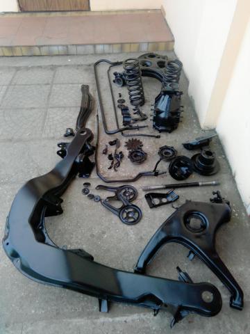

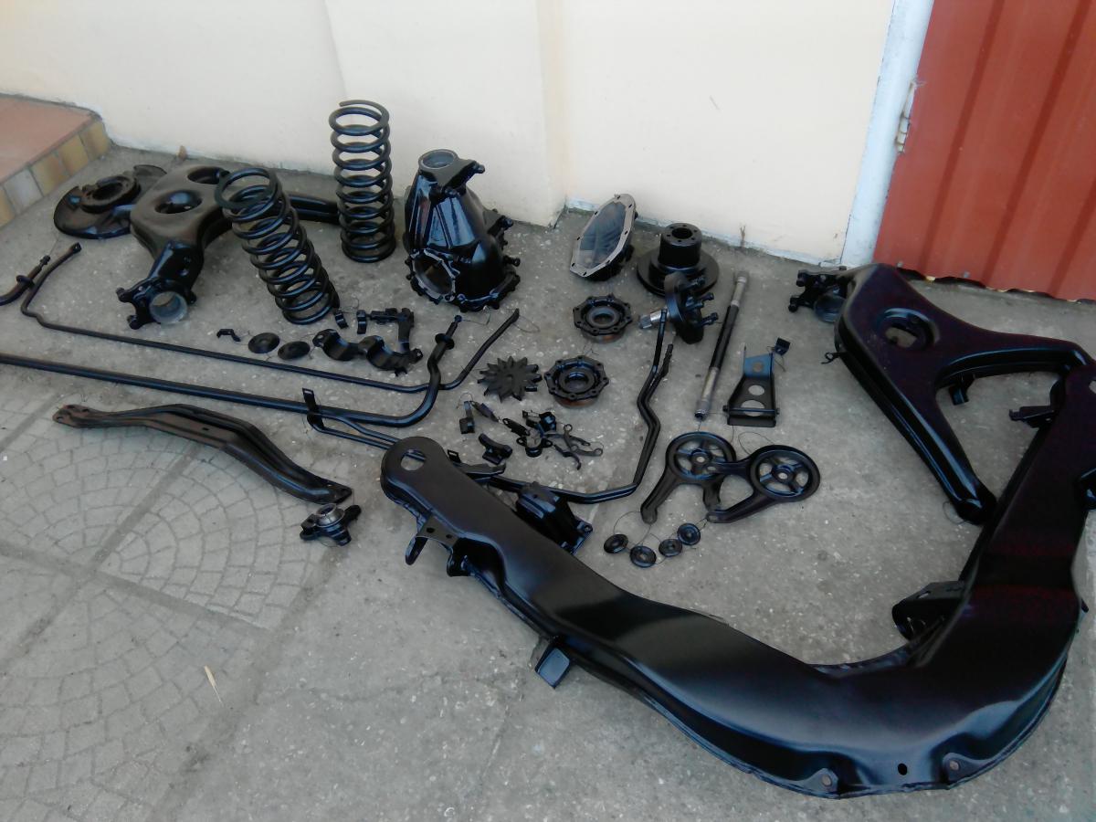

Уже пол года подготавливаю мобиль к перебору и перетряху. По мотору идет тема в соответствующем разделе. На сегодня уже покрашена задняя подвеска и часично детали других агрегатов. По мере продвижения, тему буду дополнять.

Отправлено 06 February 2017 - 15:04
Какой мобиль?
по моделе 380й se/
имеется ввиду это новые детали оригинальные, или старые почищенные от ржавчины и покрашенные? вот хотя бы даже на примере пружин которые стоят черные и красивые?
Ето всё оригинал старый, снятый с машины. Отдробеструили и порошковой краской запекли. 100% защита от коррозии. Сказали что и кузов так могут сделать, но он должен быть без шпакли и остального. Даже сайлентблок заднего редуктора сделали, резина держит такую температуру.

Отправлено 06 February 2017 - 15:37
... т.е. резинотехнические изделия тоже старые?

Отправлено 06 February 2017 - 15:40
Толтко одно. Он в отличном сохране без трешин и отслоений. Попробовали и он как новый.

Отправлено 07 February 2017 - 12:15
Как мне это знакомо! Месяцев 5 назад тоже самое провернул с задней подвеской и редуктором, все было разобрано до последнего винтика отпесочено и покрашено. Потом новые расходники все. Я еще щитки грязезащитные новые купить решил чтобы вообще все четко было. Фото не делал, хотя еще можно сделать, но уже на машине и слегка замаранным

Отправлено 07 February 2017 - 16:32
Чем красил? Порошком? Я щитки старые применил. Нормальные получились.

Отправлено 07 February 2017 - 23:35
Красили порршком, мои щитки гнутые были в кашу, потому новые и взял

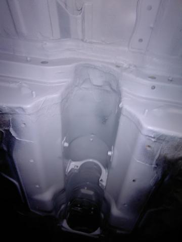

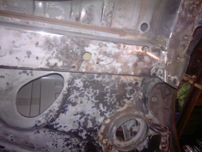

Отправлено 07 March 2017 - 23:58

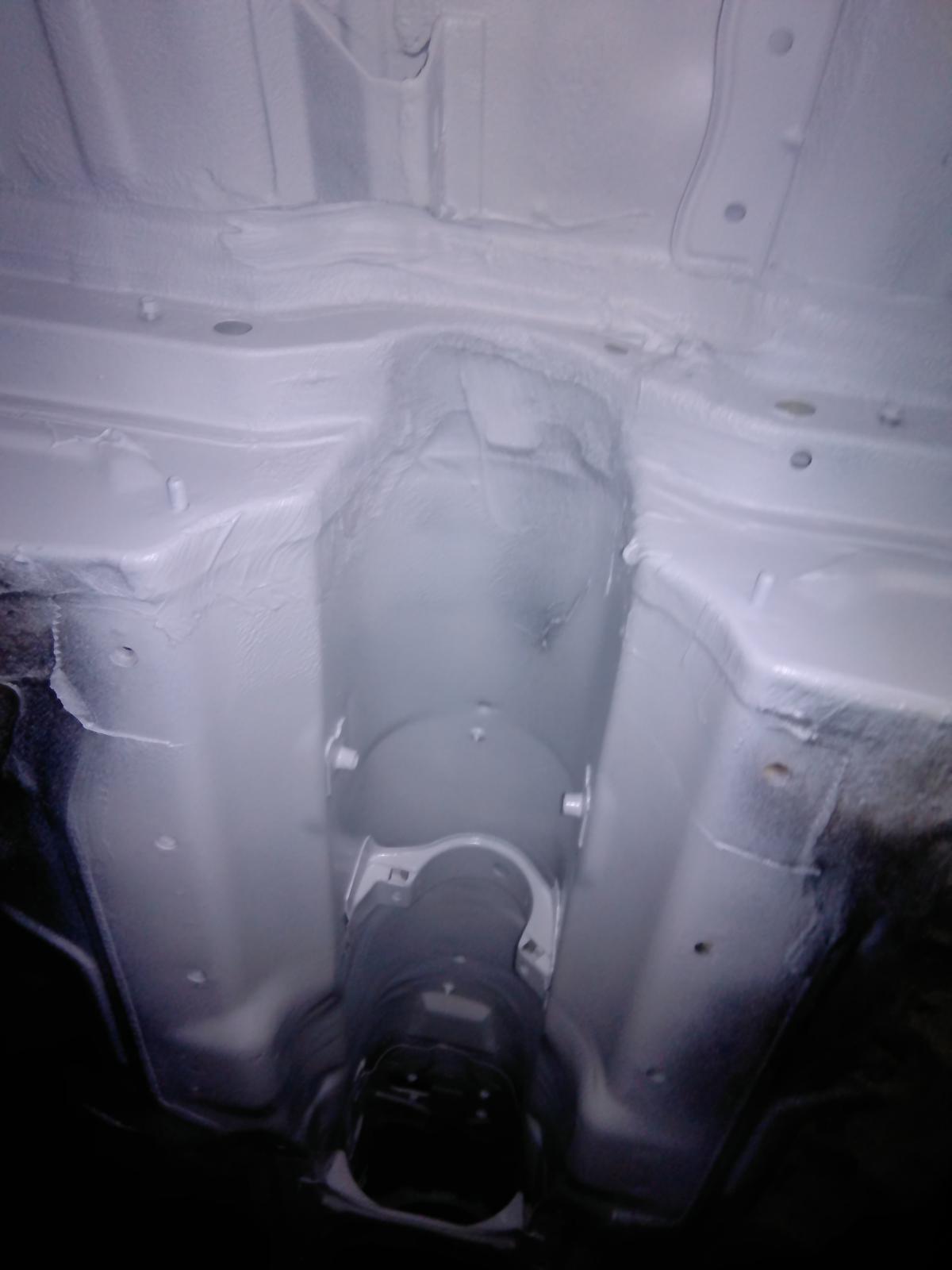

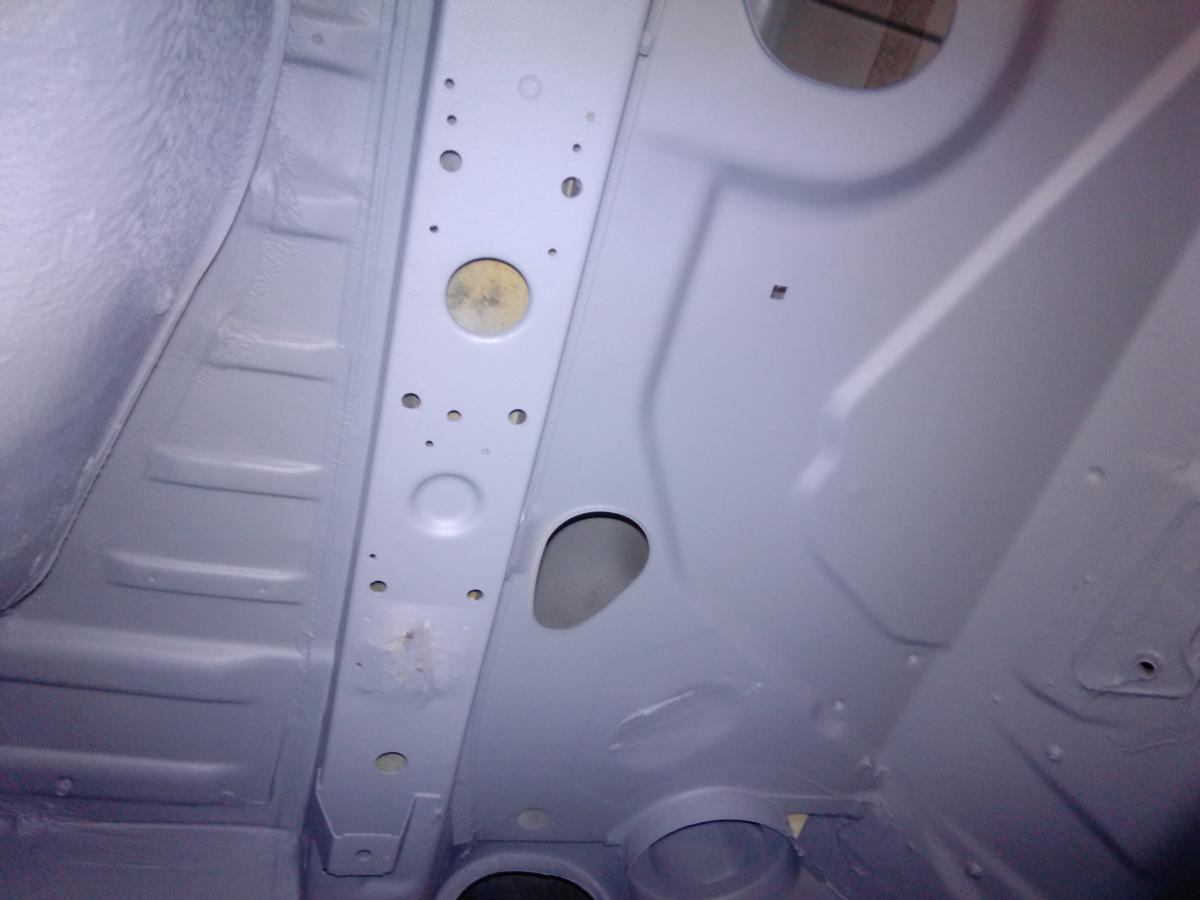

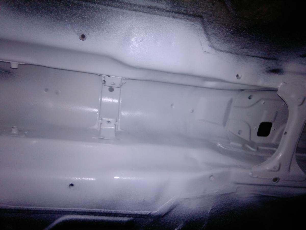

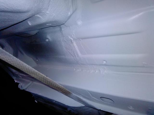

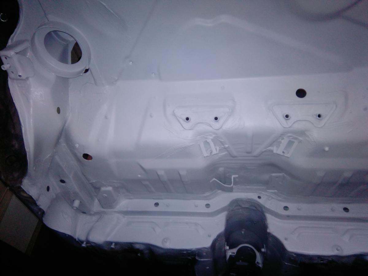

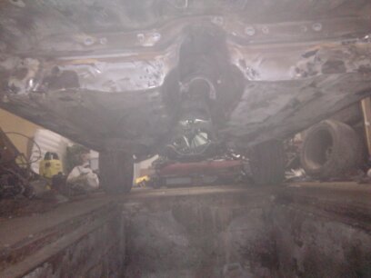

Почистка ржи под подрамником.
MB W126 280SE M110.989 АКПП 722.300 1979г.в.
MB W126 380SE M116.963 АКПП 722.301 1985г.в.
#14 ОФФЛАЙН   krestnord
krestnord
    Люблю старые и дырявые авто))
  • Cообщений: 1900
  • Город:Калининград, Севастополь
    W126 280se АКПП 1979 г.

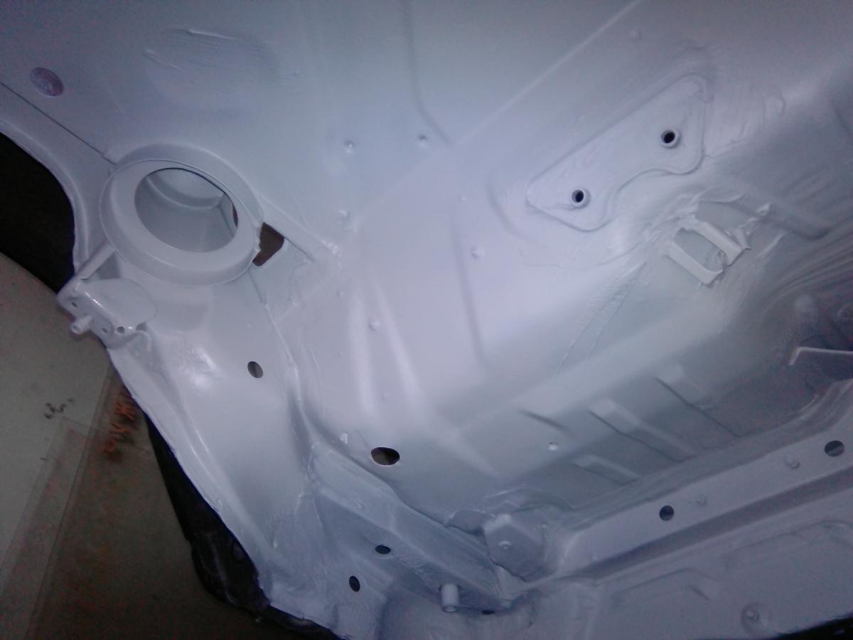

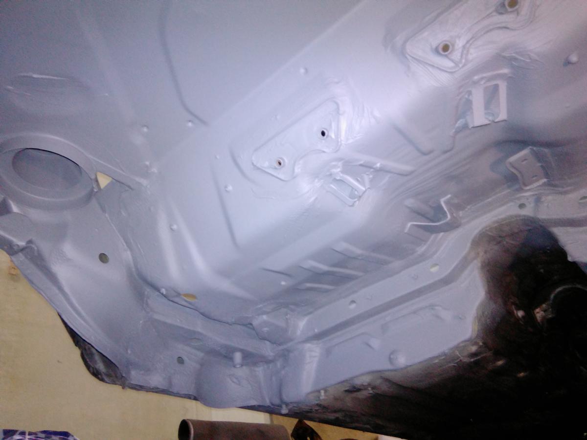

Отправлено 08 March 2017 - 00:14

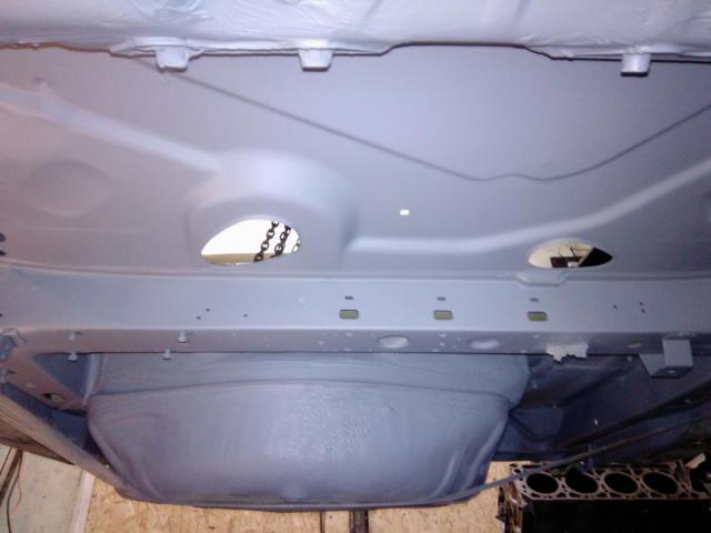

Вот что получилось. Реактивный слой забыл сфоткать, но дальше слой акрила и три слоя епоксидного. Акрил и епоксиднй оба серые, но с разным оттенком и поетому не понять по фото где какой. Но получилась очень твёрдая корка. Осталось Все швы ПУшкой заделать и потом уже жидкой резиной задуть и можно собирать заднюю подвеску.

Отправлено 08 March 2017 - 20:57

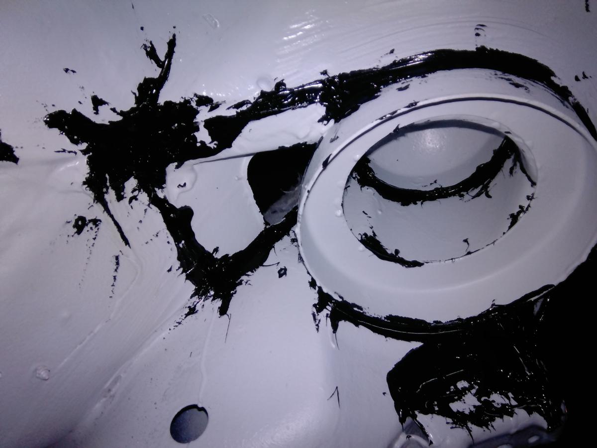

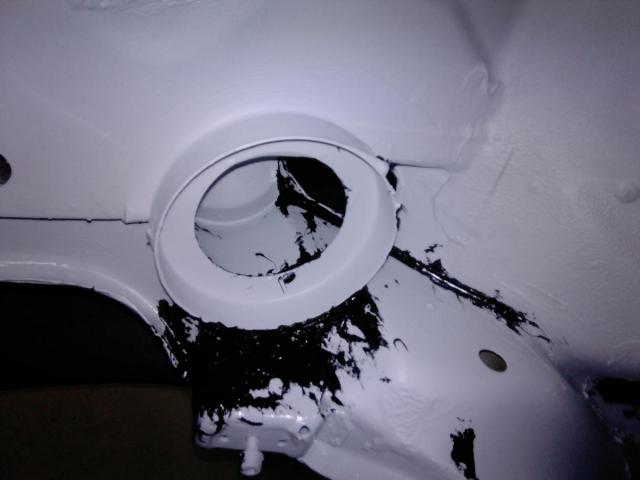

Закрыл швы герметиком.

#17 ОФФЛАЙН   Gazzel
Отправлено 09 March 2017 - 15:56
подвесили за потолок?
#18 ОФФЛАЙН   krestnord
krestnord
  • Cообщений: 1900
Отправлено 09 March 2017 - 16:05
Да. Широкий буксир и таль.
#19 ОФФЛАЙН   Gazzel
Отправлено 09 March 2017 - 16:22
находиво. но вероятно двери сняты с кузова? и над крышей распорку в таль? я когдато мечтал сделать 2 балки между передниними и задними подомкратникакми и поднимаь авто целиком, аля подьемник гаражный, чтобы поднимать машину комплектунбю в сборе, но побоялся за технику безопасности, нет уверености в своих силах
#20 ОФФЛАЙН   krestnord
krestnord
  • Cообщений: 1900
Отправлено 09 March 2017 - 16:38
Кроме передней подвески снято абсолютно все.
